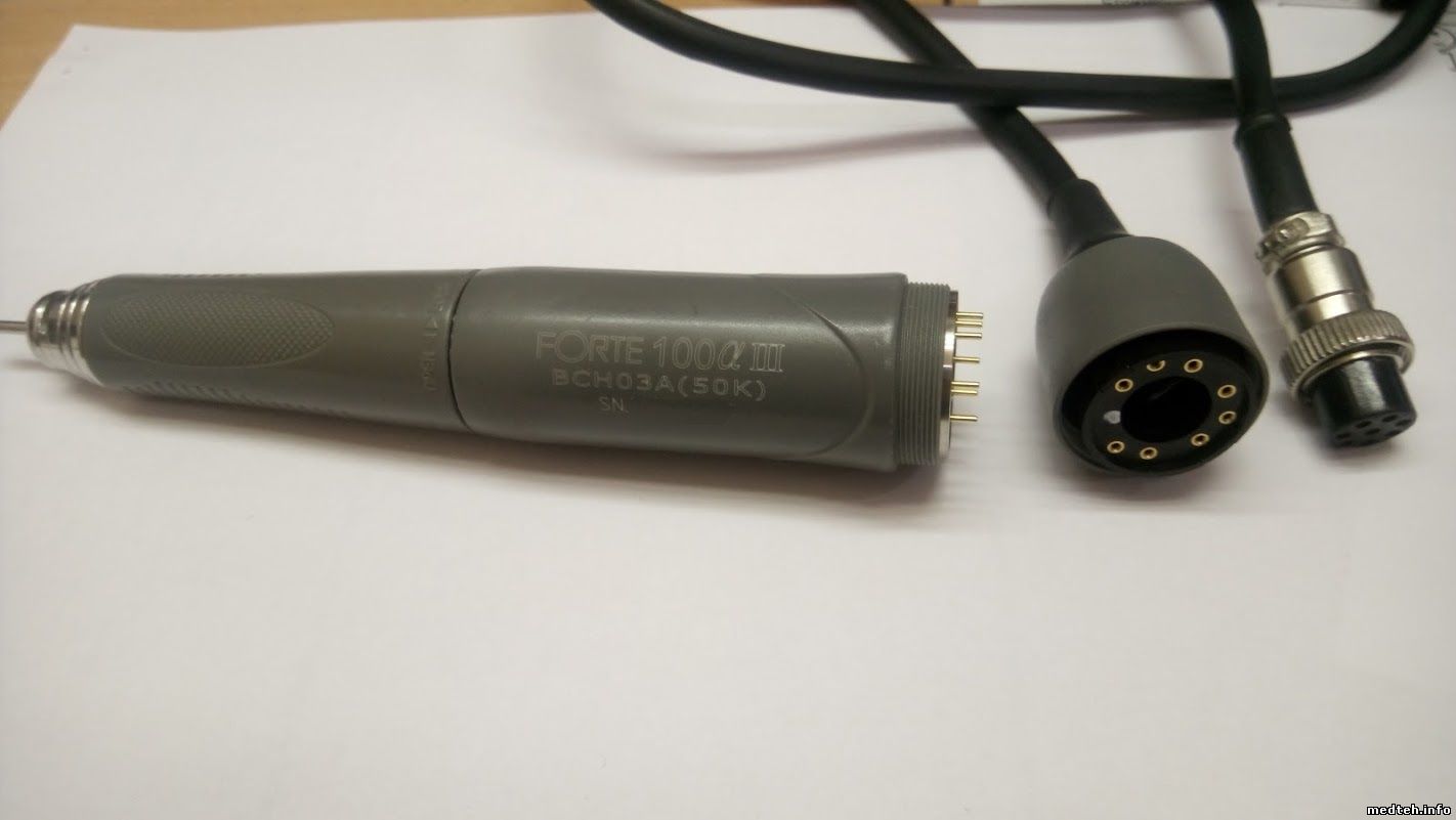

Приветствую, коллеги.
Есть-ли у кого сборочный чертеж с артикулами на мотор FORTE 100a III (с 8-ми pin разъемом подключения к блоку).
Нужен для заказа шпинделя в сборе.
bektyishДата: Вторник, 01.Авг.2017, 15:04 | Сообщение # 2
на работе есть Forte 100 и 200 , но у всех 4-х контактный разъём - или какая то новая модификация, или у вас не Forte из Кореи , а с Алиэкспресс https://ru.aliexpress.com/item....7uBY3Rz - возможно отличие от оригинала

Forte из Кореи, более поздняя модификация.
По ссылке посмотрел, он что китайский?
bektyishДата: Вторник, 01.Авг.2017, 19:09 | Сообщение # 4
FORTE ( бесколлекторные ) и STRONG ( коллекторные ) выпускает компания Saeshin http://www.saeshin.com/product/laboratory
SAEYANG MICROTECH выпускает MARATHON ( различные модели ) http://www.saeyang.com/pg....l%20box - вот у них много проводов ( обратная связь для стабилизации вращения )
вот и не понятно происхождение ваших моторов - MARATHON Multi600 Duo тоже есть на работе - разбирал оба микромотора
у каждого производителя свои конструкционные особенности моторов - хотя внешне очень похожи

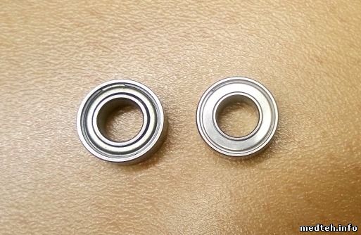

Нормальный мотор FORTE 100a III корейский, но видимо редкий. Чинил всего восемь таких. Схемы нет, на интуиции. =)
Загадка: одинаковые подшипники, стоят одинаково, но один Корея (через Германию по утверждению поставщика), а другой Китай. Какой где?
МастерБакуДата: Четверг, 02.Ноя.2017, 09:15 | Сообщение # 25
левый у нас продаётся как китайский

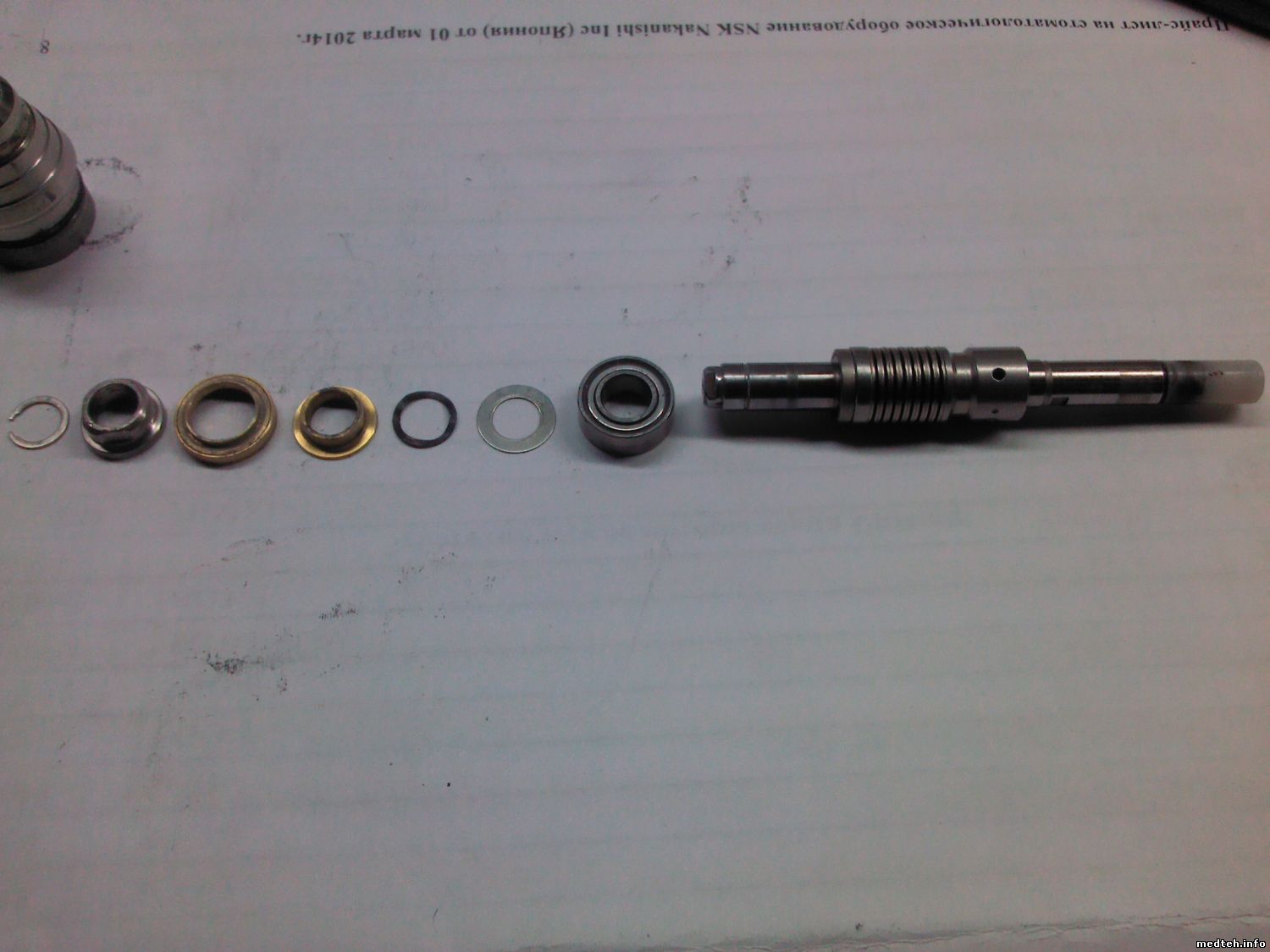

может кому пригодится
МастерБакуДата: Четверг, 02.Ноя.2017, 20:37 | Сообщение # 27
думаю сзади чего-то не хватает . а дальше ?

Цитата Balamut ()
Какой где?
yes тож такие в китае заказывал.

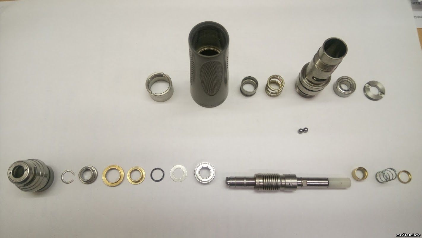

BalamutДата: Четверг, 23.Ноя.2017, 14:19 | Сообщение # 29
У вас сообщений: 121
инженер-физик
Вот, принесли.

Balamut, а почему детали лежат не по порядку ?
а почему вы 5 из 2 вынули ? теперь будете мучится . biggrin
BalamutДата: Четверг, 23.Ноя.2017, 18:31 | Сообщение # 32
инженер-физик
Я всегда так разбираю, чищу.
Вроде по порядку разложил. Да, у этого моторчика немного геморройная сборка: задний подшипник просто вкладывается, а "чашечка" устанавливается на пружине.

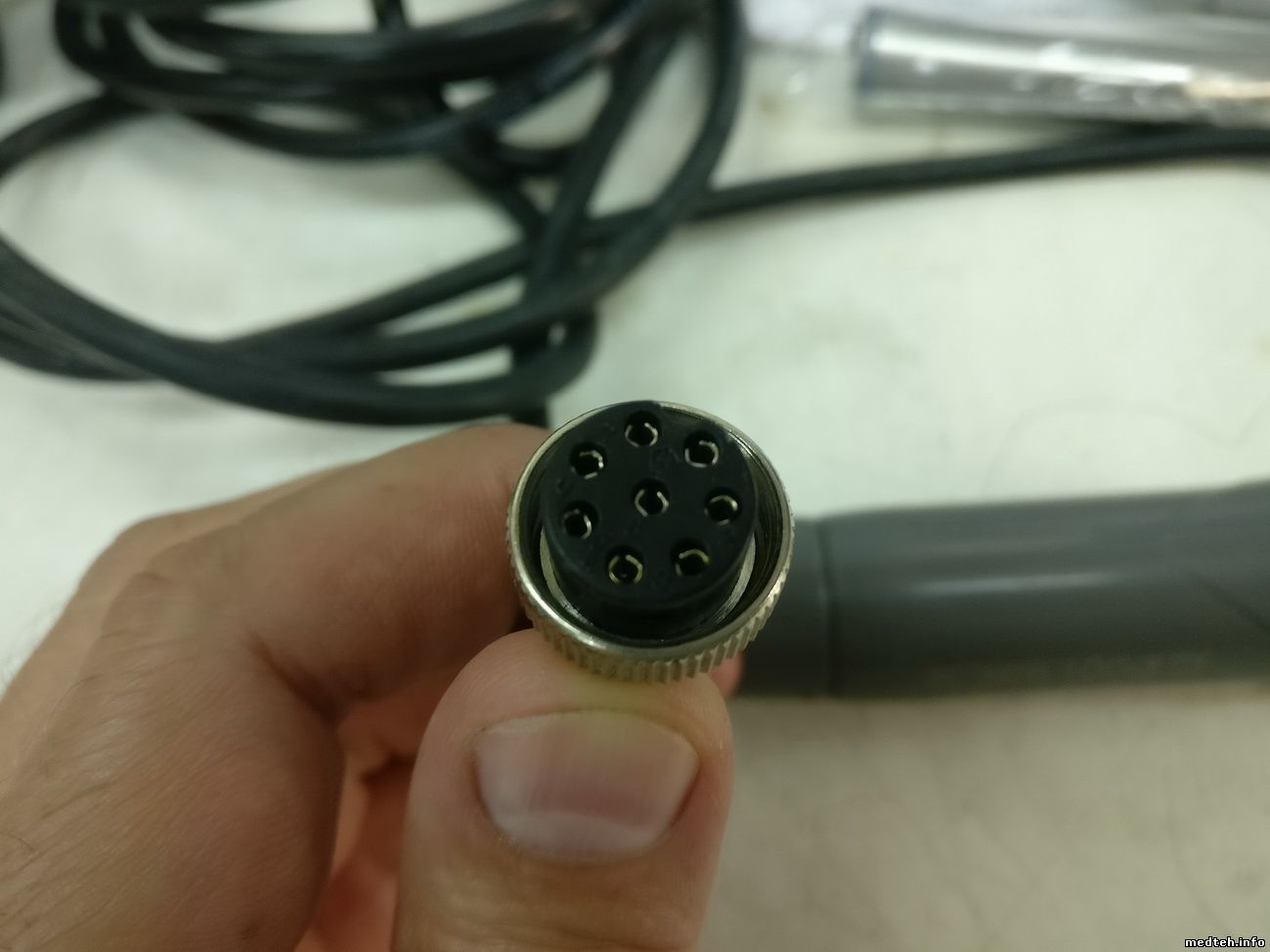

DormyДата: Вторник, 27.Авг.2019, 10:15 | Сообщение # 34
У вас сообщений: 57
Парни, распиновка кабеля есть у кого?
