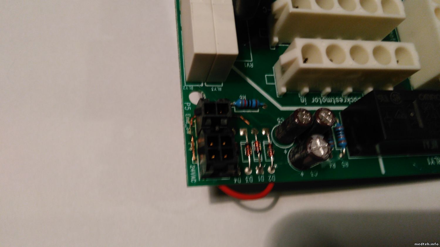

serg006, Спасибо! yes Прошивку восстановили,все,кроме кресла,заработало.На плате питания движков выгорела дорожка питания реле 24в.

levschaДата: Вторник, 05.Сен.2017, 21:31 | Сообщение # 10
У вас сообщений: 1440
Сочи(Адлер)
Еще

Слава Богу!,обошлись малой кровью,"полетела"только промежуточная плата,отвечающая за блокировку кресла с аварийной кнопки,пока запустили кресло без нее good
