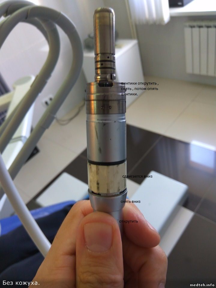

Здравствуйте коллеги. Вот такой мотор попался,надо щетки на нем поменять.Не пойму что за модель. Вроде BienAir но не MC2 и не Isolite. И щетки другие. Не понятно как отстегнуть проводки от клемм.
МастерБакуДата: Воскресенье, 03.Сен.2017, 22:06 | Сообщение # 2
BienAir МС3 . гильза на конце шланга откручивается , нормальная резьба .
машина фимет ф1. компрессор эком 5л бачок - не для стоматологии. щётки на позолоченных гвоздиках , можно сменить только щётки с хвостиком.
