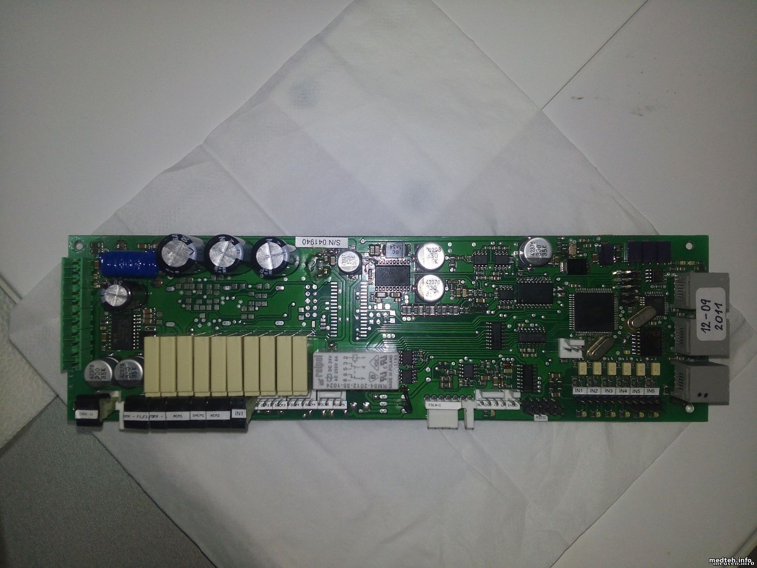

При включении выдаёт режим коагуляции (хотя коагулятор не берёшь). При поднятии любого инструмента сигнализирует о двух взятых инструментах. Таким образом, ни один инструмент не работает (кроме коагулятора).
Микрики в порядке. При нажатии на кнопку настройки пишет: "Waiting for data.
FSL not respond
FSEB not respond
Call service"
И ещё, у кого есть схемы на эту установку, скиньте, пожалуйста!

В сервисное меню не заходит!
Ставили плату с донора - тоже самое (она-то запрограммирована под другую установку).

Фото, видео и больше информации. Фото столика внутри и снаружи, чтоб более обширно было обсуждение (шильдик с установки и т.д.).
Не совсем понятно что значит с донора? Прошивки совпадают?
В сервис должна заходить в любом виде под паролем, даже без платы управления на дисплее под паролем можно зайти.
Отключи для начала все держатели от питания, и запусти. Скорее всего, в держателе сдох фотоприёмник и не определяется, по этому два инструмента.
