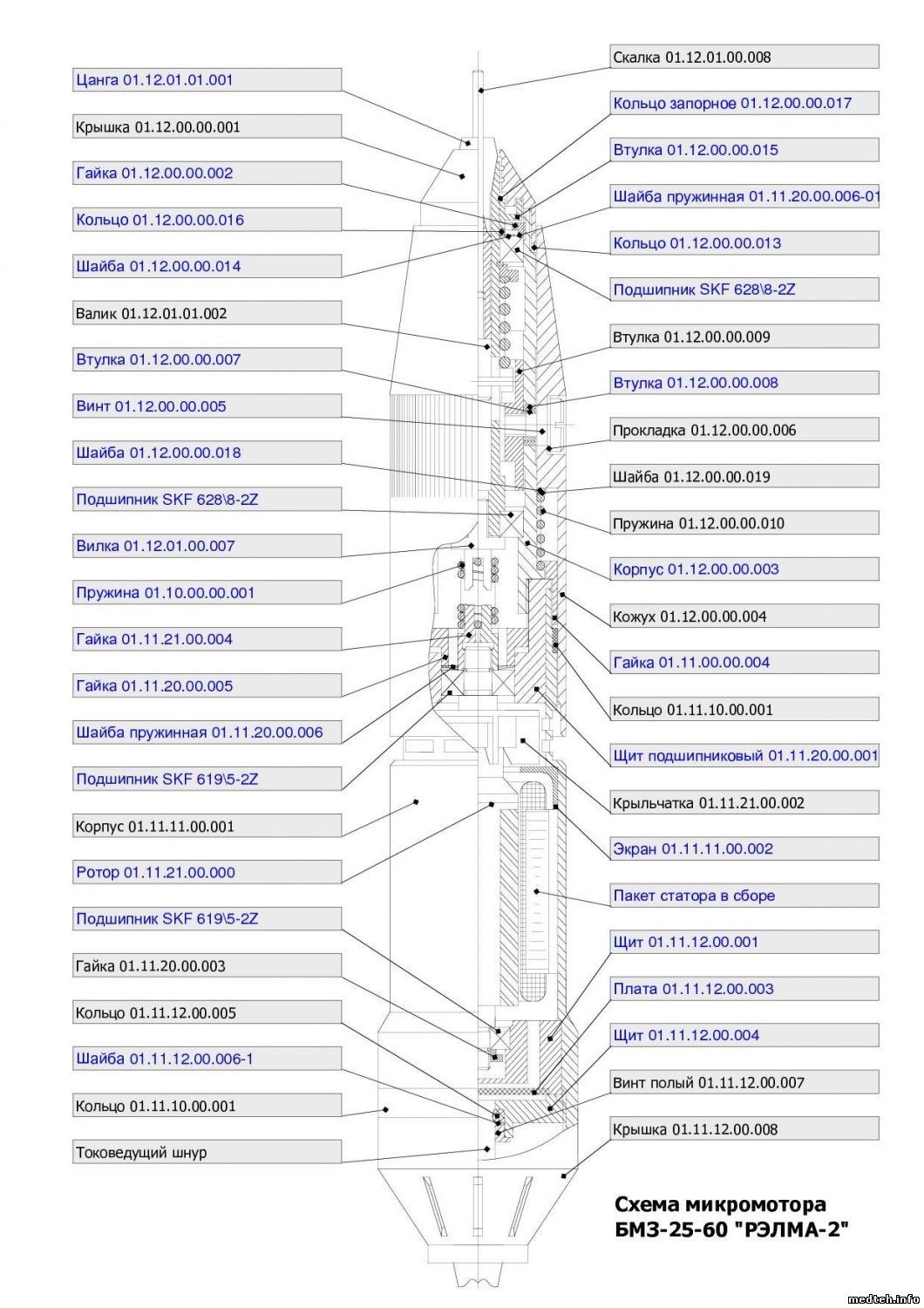

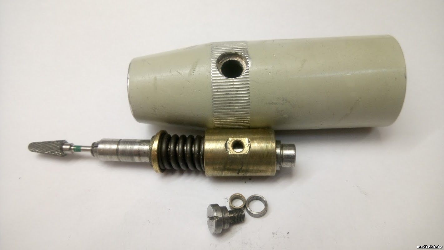

Доброго времени, коллеги! Вот принесли интересный экспонат, вроде была очень распространенная модель, но ничего о ней Сеть не знает))) Зуботехники вывернули из корпуса микромотрора некий винт, скорее всего, для смазки, а вот как его теперь завернуть обратно - с ходу не понятно... В инете есть скромный чертежик (деталировка), но он ясности не прибавляет...
Там, как мне кажется, провернулась некая внутрненняя обойма и отверстие с резьбой "убежало"....

попробуйте иголкой провернуть втулку внутри . либо разбирайте .
bektyishДата: Четверг, 26.Окт.2017, 19:58 | Сообщение # 3
" некий винт, скорее всего, для смазки"- ничего там не мажется , скорость до 40 тысяч , стоят обычные подшипники ZZ . Что конкретно не работает - не вращается ,бор не держит ?
МастерБакуДата: Четверг, 26.Окт.2017, 20:06 | Сообщение # 4
думаю не открывается цанга .

В процессе ремонта нашёл сайт, схему. Даже, вроде, можно запчасти заказать.
http://relma-gc.com/%D1%81%D0%B5%D1%80%D0%B2%D0%B8%D1%81.html
