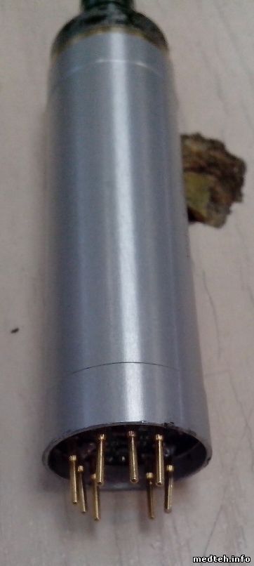

Ни ключом, ни подбивкой не могу сдвинуть латунное кольцо.
Может быть там клей. Пока греть боюсь.
Сообщение отредактировал seabee - Пятница, 27.Окт.2017, 07:24
МастерБакуДата: Пятница, 27.Окт.2017, 15:02 | Сообщение # 2
Думаю, там локтайт. Сделать точный ключ разогреть турбо зажигалкой и сдвинуть. Резьба нормальная. А вот дальше будет проблема. Между платой и статором находится элемент с подшипником.

Так и сделали, кольцо спилили, выбили верхний чехол, но внутренности не вылазят.

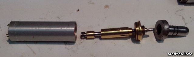

Разбирается оказывается с другой стороны. Скорее, дело в калибровке. Замена подшипников ничего не даст.
Надо было откалибровать мотор, а потом думать о разборке.

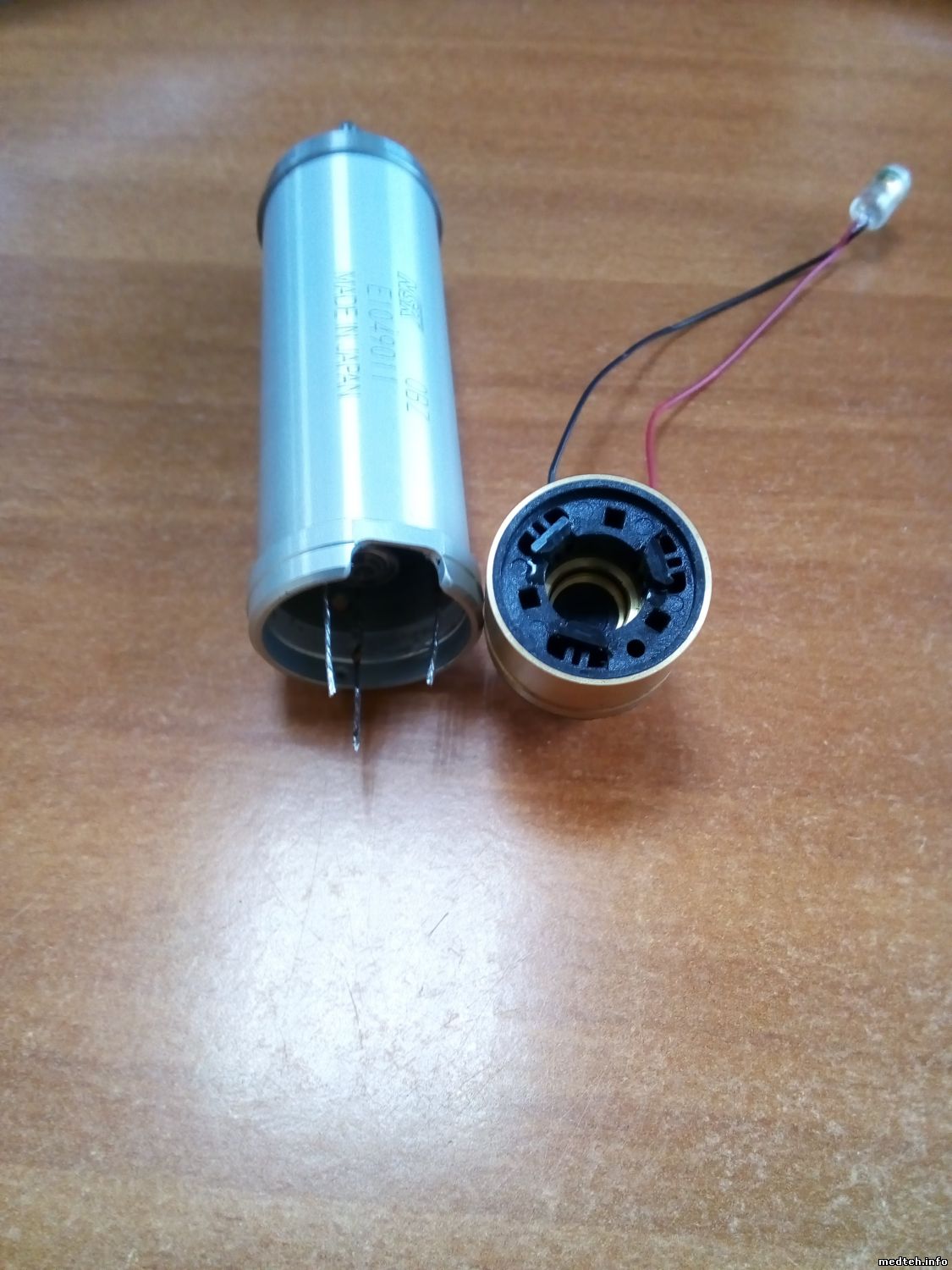

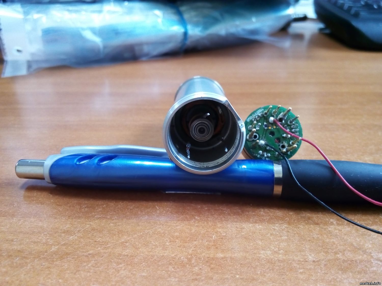

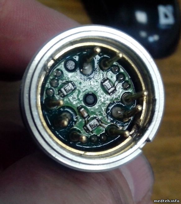

В продолжении темы:
Вышел из строя один датчик
Мотор разобрали
Для разборки необходимо снять поводок, нагреть три толстых штырька и выдавить ротор назад.
Розетка вместе с платой и корпусом выйдет наружу.
Затем надо выковырять датчик, он на клею, марка датчика - A1101LUA-T
Вот как-то так:
bye2 bye2 drinks

МастерБакуДата: Четверг, 18.Янв.2018, 22:48 | Сообщение # 11
Круто! good
А как определили конкретный датчик?
Сообщение отредактировал МастерБаку - Пятница, 19.Янв.2018, 06:48

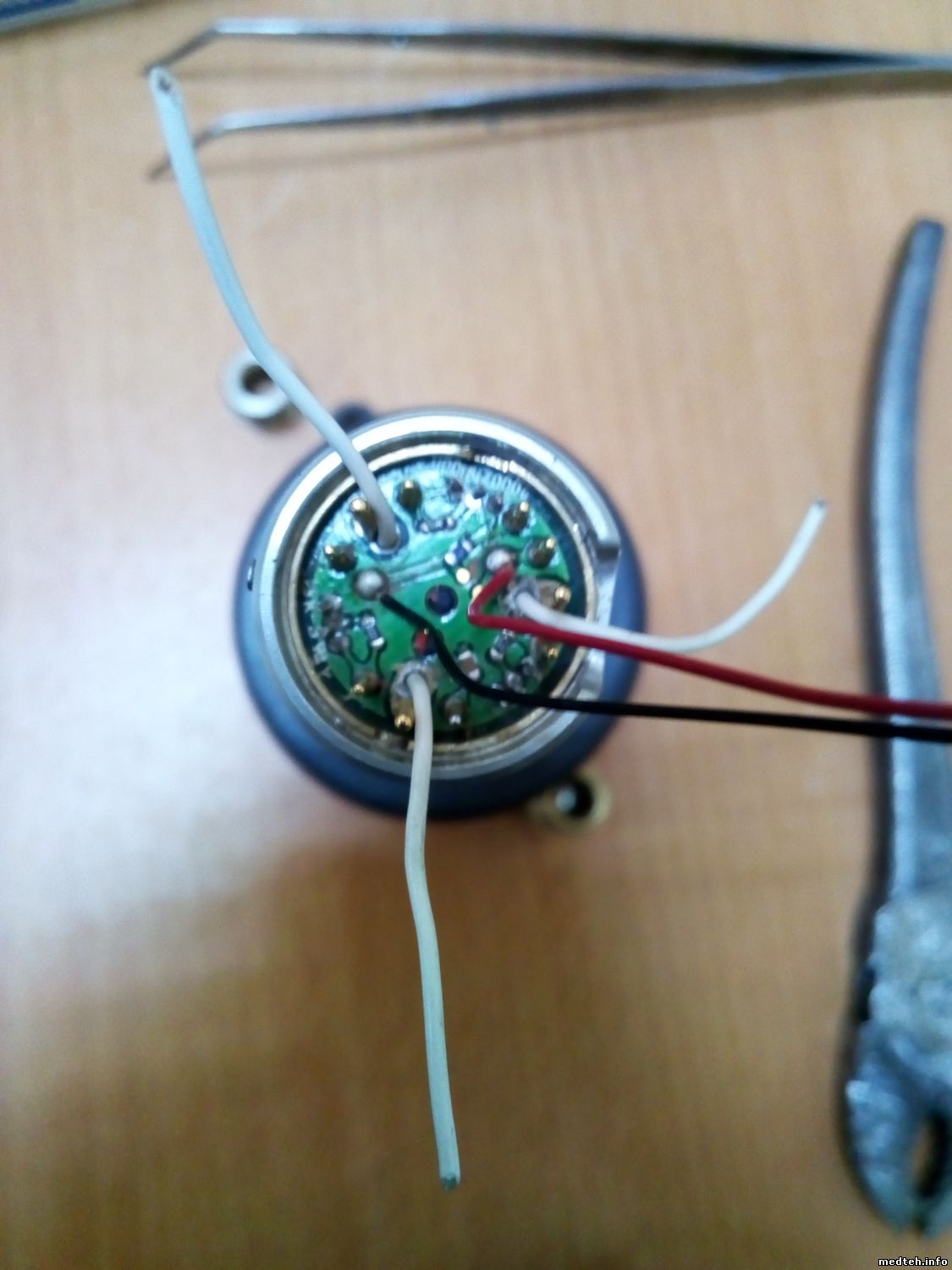

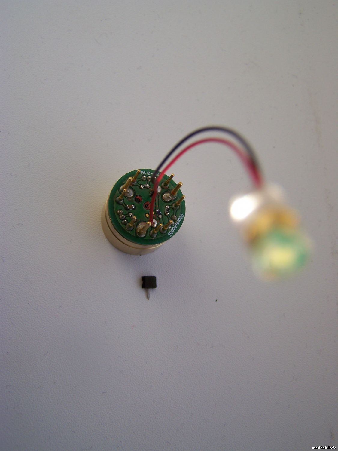

Yulana34Дата: Пятница, 19.Янв.2018, 07:52 | Сообщение # 12
Сначала на датчик указал сам аппарат, при прозвонке один показал меньшее сопротивление между выходом и общим.
Когда определили марку, выяснилось, что на выходе стоит стабилитрон.
Три: пришлось ломать из-за того, что невозможно установить новый не отделив плату от корпуса.
Получу датчики, соберу, отпишусь.
bye2 bye2 bye2
Yulana34Дата: Четверг, 19.Апр.2018, 18:40 | Сообщение # 13
И так случилось, датчики пришли. Мотор собран и даже работает. Главное, что бы плата с датчиками была спозиционирована так как стояла. Иначе не калибруется.
