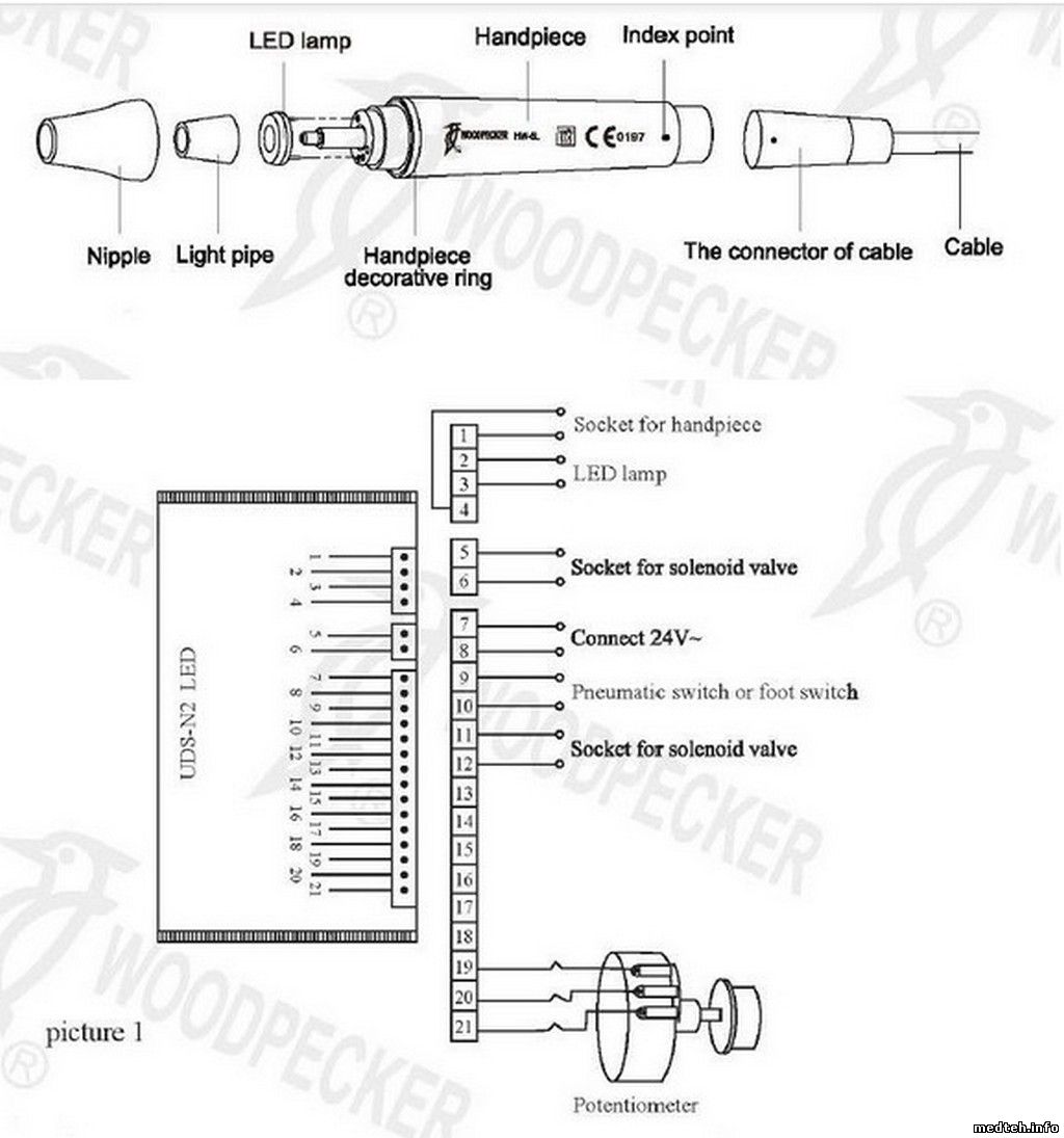

Доброго времени суток. Стоит в установке Slovadent скалер TKD, необходимо заменить его на вудпекера. Подскажите как его правильнее подключить? На ТКД подключается только питание, регулятор мощности и наконечник, а вот в вудпекере питание, регулятор мощности, соленоид и отдельно выключатель скалера. Куда все подключить?
http://s019.radikal.ru/i633/1710/32/dcc777600209.jpg
http://s018.radikal.ru/i523/1710/49/f7a911a949c4.jpg
http://s11.radikal.ru/i183/1710/3a/a430c9541ad6.jpg
МастерБакуДата: Суббота, 04.Ноя.2017, 15:16 | Сообщение # 2
Цитата S3nd3r ()
соленоид
нету ? - не надо
- скорее включатель - закоротить .
S3nd3rДата: Суббота, 04.Ноя.2017, 18:30 | Сообщение # 3
У вас сообщений: 100
Врач
Луганск
МастерБаку, я тоже сначала думал выключатель закоротить, но потом потом подумал, что скалер с подсветкой и хотелось бы чтобы подсветка продолжала гореть после того как отпускаешь педаль.
МастерБакуДата: Суббота, 04.Ноя.2017, 20:31 | Сообщение # 4
вы не написали что наконечник со светом (наличие выходов на плате не обязует наличие подсветки на наконечнике ) - тогда конечно послесвечение актуально .
тогда
микрик выбора инструмента включает реле с 2-3мя группами контактов . одна группа замыкает вход на плате установки . другая(ие) включает питание на блок скалера ( питание обведено , надо найти 24в ) . выход с платы включает другое реле , которое своими контактами замыкает контакты 8-9 на блоке скалера. всего то надо два слабых реле на 24DC. удачи , привет Луганску!
Сообщение отредактировал МастерБаку - Суббота, 04.Ноя.2017, 20:34
goscha-belДата: Воскресенье, 05.Ноя.2017, 08:31 | Сообщение # 5
А что на контактах, идущих к блоку скалера, при нажатии педали? Если 24в, то можно обойтись и одним реле, (предварительно подключив скалер к 24в в установке). blush А ещё можно подключить это реле параллельно клапану воды, (если он отдельный на скалер).
Сообщение отредактировал goscha-bel - Воскресенье, 05.Ноя.2017, 08:34
МастерБакуДата: Воскресенье, 05.Ноя.2017, 11:04 | Сообщение # 6
и будет блок под напряжением постоянно unknown
зачем ? есть же куда.
goscha-belДата: Воскресенье, 05.Ноя.2017, 13:44 | Сообщение # 7
Он на это и расчитан!
МастерБакуДата: Воскресенье, 05.Ноя.2017, 15:12 | Сообщение # 8
напряжно как-то

Луганск
Пока подключил чтобы выключатель на входе был. МастерБаку, подскажите реле с какими параметрами мне понадобиться?

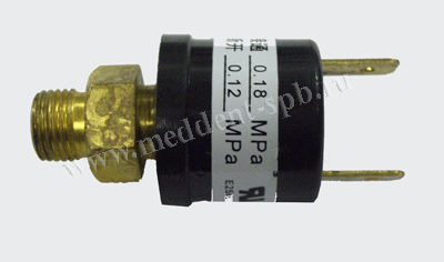

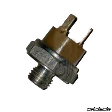

Питание постоянно 24в
управление
1 Реле типа РЭС 90 или похожее параллельно соленоиду который включает воду на скалер (на этой машине по моему так)
2 Или лягушка тормозная от КАМАЗа на трубку подачи воды на скалер.
Yulana34, а ничего , что эта деталь работает с тормозной жидкостью - а вы предлагаете её в воду ?
а давление подпора на воде скалера обеспечит работу лягушки по вашему замыслу ?
и почему именно от камаза ?

Yulana34Дата: Суббота, 18.Ноя.2017, 07:33 | Сообщение # 18
У вас сообщений: 2578
Вполне себе ничего, работает очень даже хорошо и давления хватает.
Камаз просто проще всего найти, единственное условие не покупать самое дешевое.
Цитата Yulana34 ()
давления хватает.
очень сомневаюсь
Yulana34Дата: Суббота, 18.Ноя.2017, 08:20 | Сообщение # 20
очень сомневаюсь
А что бы не сомневаться надо просто купить и попробовать.
yes yes yes

МастерБакуДата: Суббота, 18.Ноя.2017, 17:24 | Сообщение # 22
с не менее двумя группами контактов. любые ,
Сообщение отредактировал МастерБаку - Суббота, 18.Ноя.2017, 17:27

МастерБакуДата: Суббота, 18.Ноя.2017, 20:31 | Сообщение # 24
сообщение 2и4. а лягушка камаза и необходимость приделать штуцер к нему - это не бахча ?
Yulana34Дата: Суббота, 18.Ноя.2017, 20:59 | Сообщение # 25
Ну тогда отличите одну бахчу от другой, одна взята на сайте запчастей для стоматологии, а другая на сайте запчастей для КАМАЗ.
А послесвечение у этого скалера организовано уже в схеме и включать отдельно свет нет необходимости.

МастерБакуДата: Суббота, 18.Ноя.2017, 21:36 | Сообщение # 26
вам цифири не о чём не говорят ? 0.12 мра многовато для подпора воды в скалере . yes biggrin
Yulana34Дата: Суббота, 18.Ноя.2017, 22:21 | Сообщение # 27
Мне говорят другие: давление воды в бутылке 0,2 мра, данная лягушка уверенно срабатывает от 0.15 мра, что еще мне необходимо?
МастерБакуДата: Суббота, 18.Ноя.2017, 22:52 | Сообщение # 28
вы думаете давление подпора на линии воды в скалере столько ?
Yulana34Дата: Воскресенье, 19.Ноя.2017, 09:41 | Сообщение # 29
А если учесть внутренний диаметр трубки длину и шероховатость поверхности, а также водоотталкивающие свойства.....
Ну мы друг друга поняли.
mail1 mail1 mail1 wink wink wink
МастерБакуДата: Воскресенье, 19.Ноя.2017, 10:30 | Сообщение # 30
всё что хотите - не будет там 1.5 атм . если только не расположить вашу лягуху до регулятора воды .
Yulana34Дата: Воскресенье, 19.Ноя.2017, 11:06 | Сообщение # 31
А можно после? Что бы потом санитарка прикрутила и вас доктор вызвал ремонтировать неработающий скалер?
Да и не обязательно санитарка, врач на минимум воду отрегулирует и скалер работать не будет.
rofl rofl rofl rofl rofl

МастерБакуДата: Воскресенье, 19.Ноя.2017, 15:15 | Сообщение # 32
почему не будет ? unknown
Сообщение отредактировал МастерБаку - Воскресенье, 19.Ноя.2017, 15:51
Yulana34Дата: Воскресенье, 19.Ноя.2017, 15:55 | Сообщение # 33
почему не будет ?
Смотри пост № 30.
МастерБакуДата: Воскресенье, 19.Ноя.2017, 16:10 | Сообщение # 34
до регулятора воды
т.е. клапан - лягуха ( ваша) - регулятор воды - скалер .
кстати только при закрытом кране ваша лягуха и сработает если
Yulana34Дата: Воскресенье, 19.Ноя.2017, 16:58 | Сообщение # 35
до регулятора воды , т.е. клапан - лягуха ( ваша) - регулятор воды - скалер .кстати только при закрытом кране ваша лягуха и сработает если
Это уже просто словоблудие,
ВСЕ
shok unknown blush

МастерБакуДата: Воскресенье, 19.Ноя.2017, 19:54 | Сообщение # 38
одна для того чтобы подать напряжение на блок скалера только при выборе скалера и подать команду на установку о выборе инструмента . вторая чтобы включить работу скалера по штатной цепи. первую можно сократить , включив блок постоянно - мне не нравится. использовать питание клапана воды не вариант - скалер не будет работать при выключении воды на этом выходе.
чего тут не понятно ?
Сообщение отредактировал МастерБаку - Воскресенье, 19.Ноя.2017, 19:59

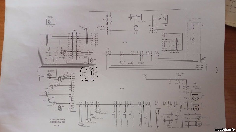

bektyishДата: Воскресенье, 19.Ноя.2017, 20:41 | Сообщение # 40
вот схема , на ней и объясняйте S3nd3r, - что где добавить
Сообщение отредактировал bektyish - Воскресенье, 19.Ноя.2017, 20:48
