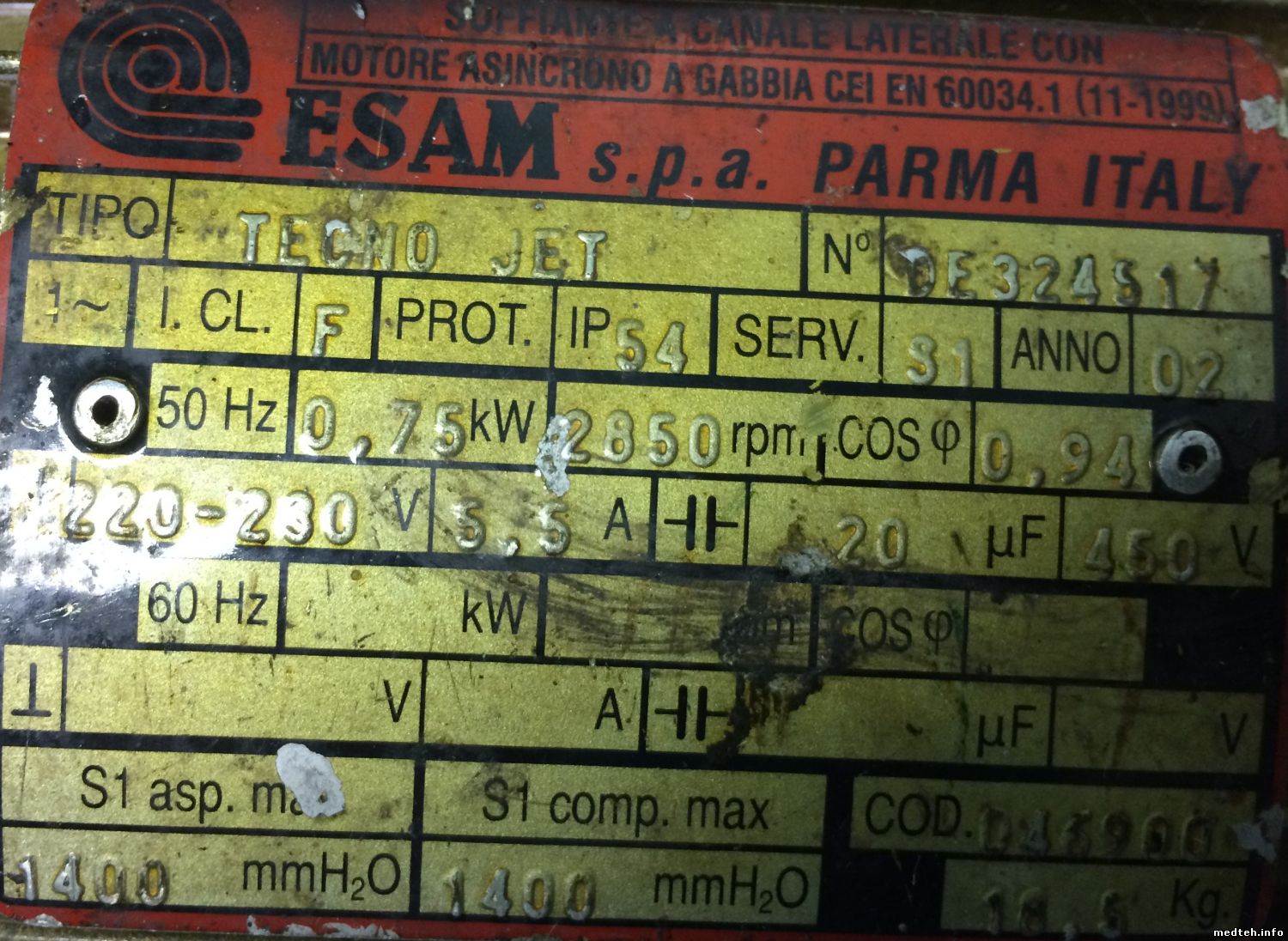

В моём распоряжении аспиратор Tecno Jet.На фото вся информация.Вопрос - какой конденсатор необходимо использовать в электроцепи этого устройства?20microF?

Yulana34Дата: Понедельник, 04.Дек.2017, 19:36 | Сообщение # 3
MEDNET,
Так там же черным по нерусски написано 20mF
stagerДата: Понедельник, 04.Дек.2017, 20:14 | Сообщение # 4
У вас сообщений: 90
Кострома
MEDNET,
Ну и вольтаж 450 В
madmacДата: Понедельник, 04.Дек.2017, 21:09 | Сообщение # 5
Цитата stager ()
Ну и вольтаж 450 В
так про параметры конденсатора же. питалово всего агрегата 230.

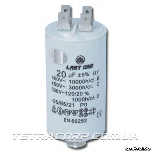

Константин1969Дата: Понедельник, 04.Дек.2017, 23:37 | Сообщение # 7
У вас сообщений: 248
Инженер-приборостроитель
Сергиев-Посад
От такой ставь.
