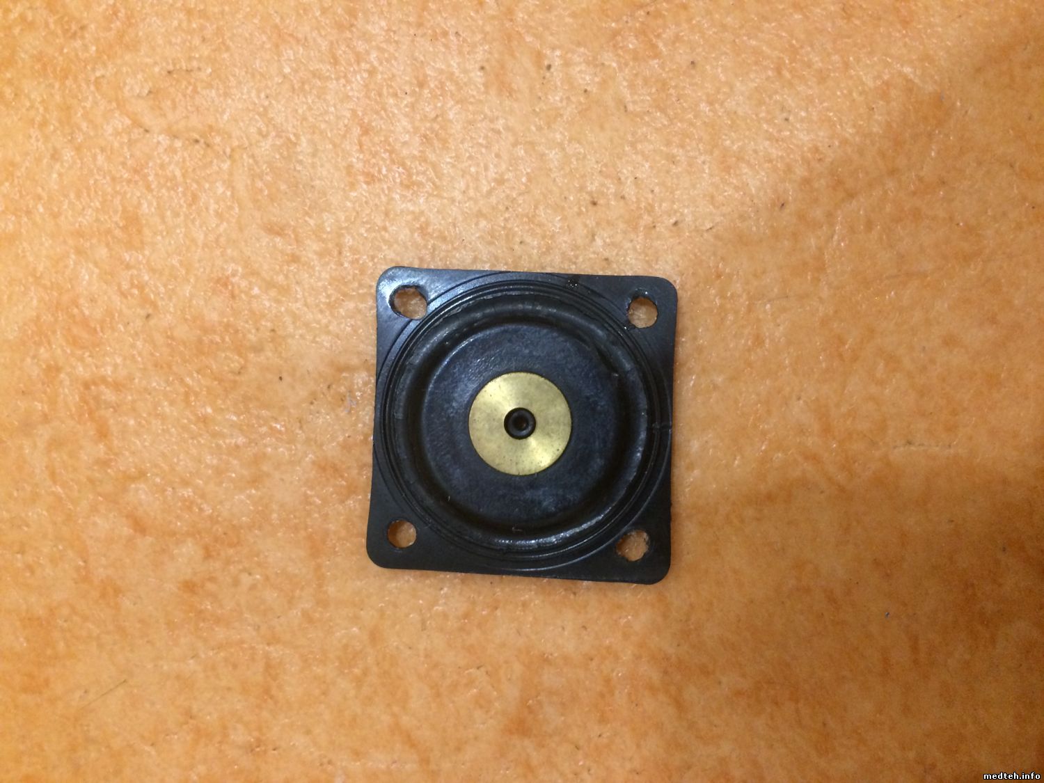

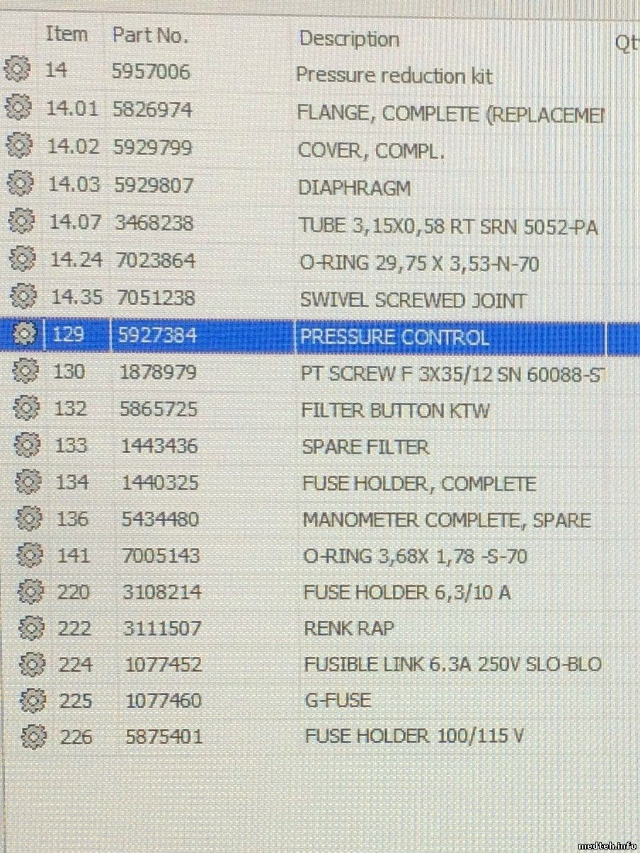

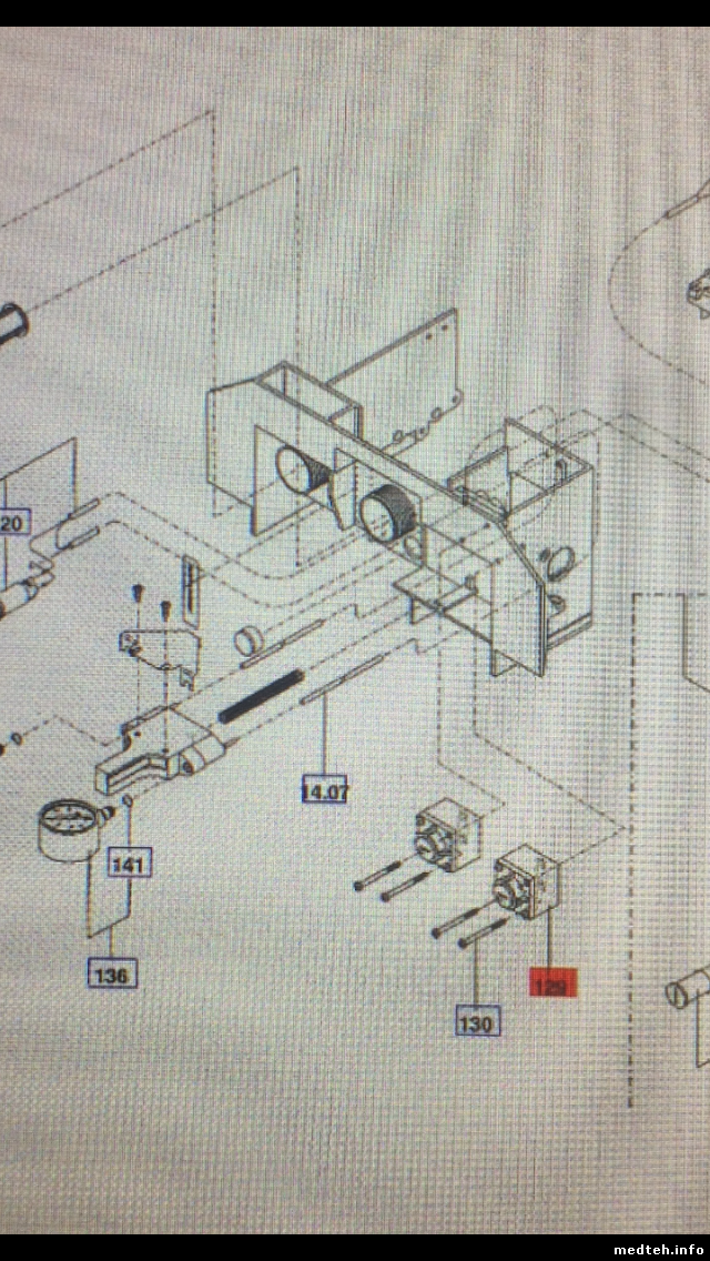

Здравствуйте господа,появилась на обслуживании машина, сейчас в поиске мембраны для редуктора,если есть у кого ни будь то я бы купил,к сожалению у данной мембраны нет каталожного номера,да и в схеме разборки она не фигурирует..внизу фото схематичное расположение мембраны,узел обозначен красным цветом..

TexnikimsДата: Вторник, 12.Дек.2017, 16:56 | Сообщение # 2
У вас сообщений: 549
Сервисный Инженер
МО Люберцы
расположение на схеме
как бы не предусмотрена производителем замена этой мембраны. даже при ежегодном обслуживании. только редуктор в сборе.
МастерБакуДата: Вторник, 12.Дек.2017, 20:45 | Сообщение # 4
дерьмовый редуктор . 5 лет - и замена.

МастерБаку, 12 лет мембрана простояла..
МастерБакуДата: Вторник, 12.Дек.2017, 22:44 | Сообщение # 7
Цитата Texnikims ()
простояла
начала умирать раньше - просто этого не заметили

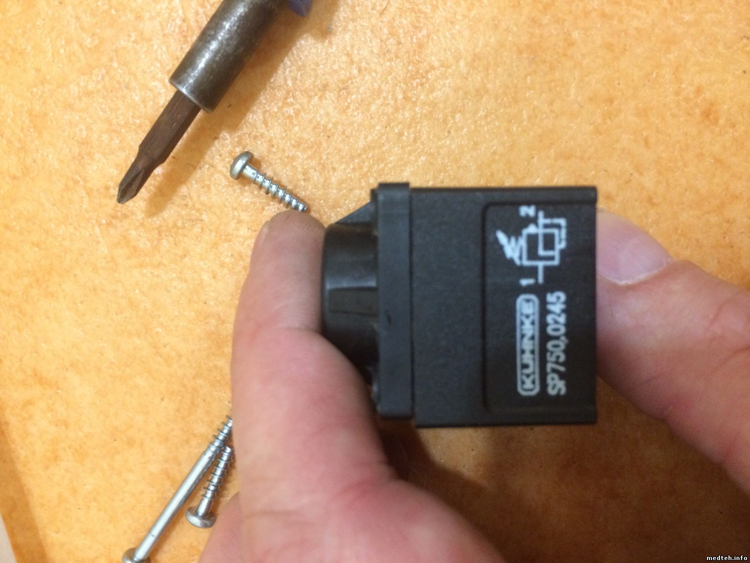

Там белым по чёрному написано название фирмы производителя воздушного редуктора - Kuhnke - http://www.kendrion.com/group-services/de/
практически все они взаимозаменяемы - немецкие, итальянские , корейские и тд . Всё что нужно - взять редуктор , сесть в метро и доехать до любого представителя торгующего деталями пневмосистем . Корпус редуктора пластиковый , то есть скоро будет разрушаться в следствии старения . Лучше менять весь , если в нём нет влагоотстойника , значит он будет ещё дешевле - с новым редуктором - " установил и забыл " лет на 10-ть

Sirona не выпускает редукторы . а использует готовые исходя из ISO - может в приоритете у них одна фирма , но они стандартные

Camozzi Catalog 2015 1,80 ГБ (1 938 580 110 байт) Файлов: 24 822; папок: 430 - наверно и у других фирм ассортимент не меньше
не факт что это редуктор , возможно - " клапан плавного пуска " ( невидно ручки регулировки давления )
именно редуктор-регулятор давления, под широкую шлиц. отвертку.
