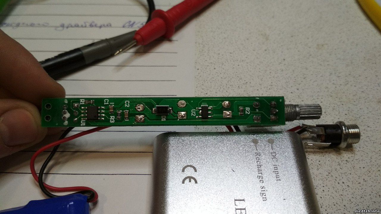

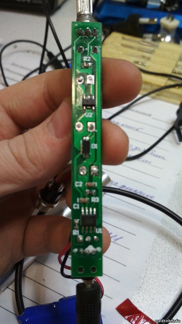

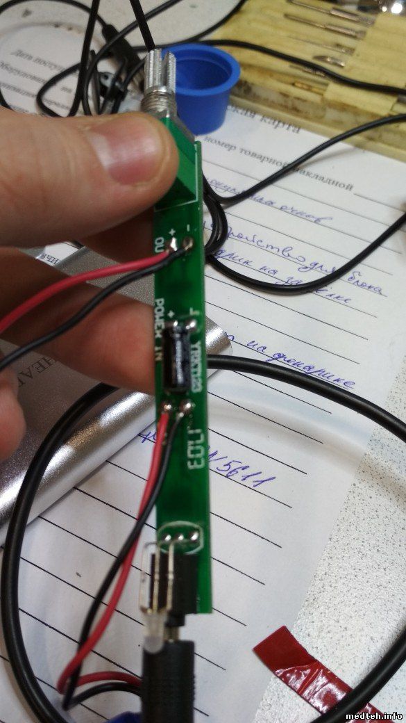

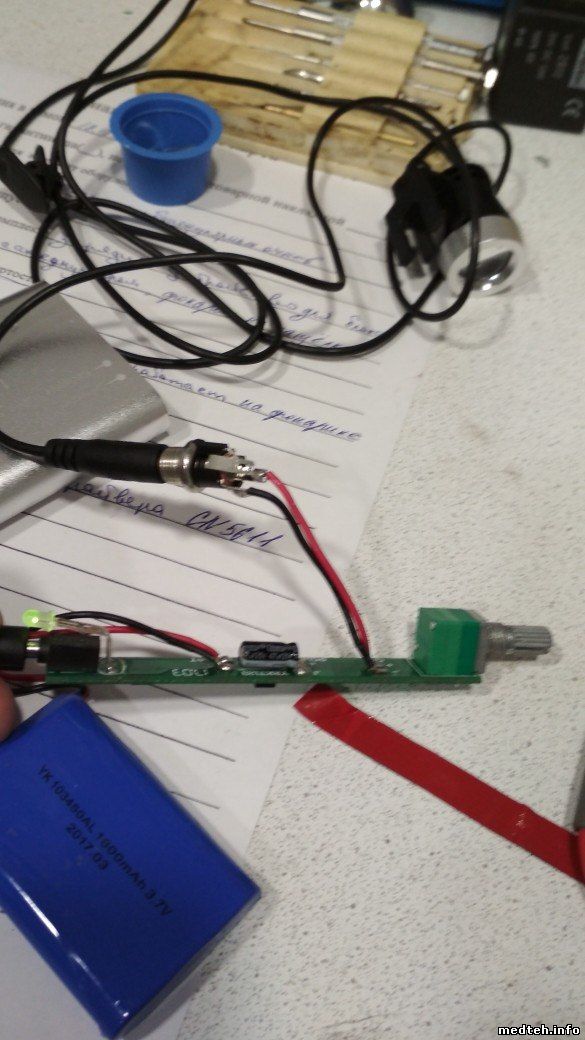

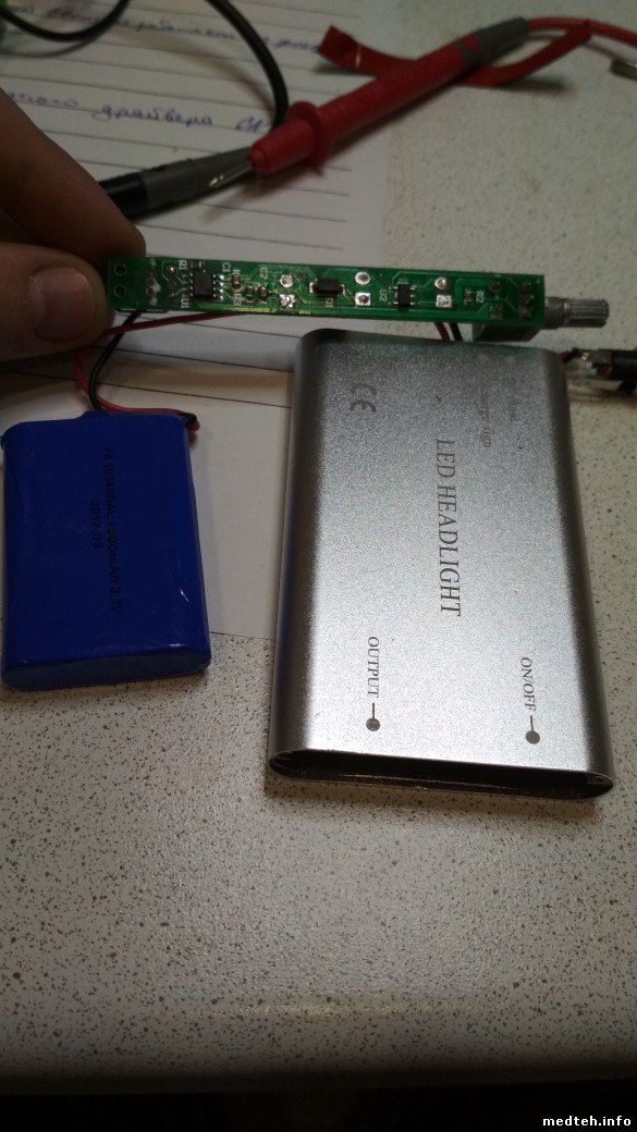

Принесли вот LED подсветку для бинокуляров , говорят что не работает свет. Проверил светодиод исправен, питание идет, предположил что не работает микросхема (в интернете прочитал называется как светодиодный драйвер). Но прежде чем заказывать решил написать форуме, может ошибаюсь и проблема не в микросхеме.

serg006Дата: Среда, 20.Дек.2017, 18:38 | Сообщение # 2
У вас сообщений: 394
стомтология
сургут
а батарейка заряжена ?

МастерБакуДата: Среда, 20.Дек.2017, 21:16 | Сообщение # 4
Цитата Dread ()
батарейка заряжена и исправна работает.
светодиод не почернел ? тогда меняйте всё у чего больше 2х ног.
Сообщение отредактировал МастерБаку - Среда, 20.Дек.2017, 22:59
МВРДата: Среда, 20.Дек.2017, 22:38 | Сообщение # 5
А питание непосредственно на светодиоде есть (а не только то, что аккумулятор имеет рабочий заряд)? ...
Может обрыв проводника в штекере/кабеле к светодиодному излучателю (ведь "светодиод исправен")? ...
DreadДата: Четверг, 21.Дек.2017, 12:42 | Сообщение # 6
У вас сообщений: 88
Светодиод сам исправен, провод тоже. Напряжение на разъем не идет, произведу замену, если поможет отпишу результат.
DreadДата: Четверг, 21.Дек.2017, 13:45 | Сообщение # 7
У вас сообщений: 88
Проблема оказалась в аккумуляторе

DreadДата: Вторник, 06.Фев.2018, 09:56 | Сообщение # 9
У вас сообщений: 88
Оказалась проблема не только в аккумуляторе, но и в микросхеме cn5611 (светодиодный драйвер). Может кто знает аналоги, данного драйвера?
МастерБакуДата: Вторник, 06.Фев.2018, 12:36 | Сообщение # 10
чтобы подобрать драйвер надо знать тип лед матрицы .
DreadДата: Вторник, 06.Фев.2018, 14:27 | Сообщение # 11
У вас сообщений: 88
Как определить тип лед матрицы?

Добрый день. Имеются китайские бинокуляры.
Сегодня произошла такая беда. Я в блоке с аккумулятором в разьем для подсветки воткнул штекер от пятивольтовой зарядки(прям аккурат вошло) подключенной к разетке. Сразу вытыкнул и подключил в правильное гнездо и оставил. Когда зарядился я включил подсветку ,но вместо яркого света лампочка ели ели горит.. все пропало?
МастерБакуДата: Понедельник, 07.Май.2018, 15:52 | Сообщение # 19
Цитата Danger ()
.. все пропало?
нет , сгорел драйвер светодиода . отнесите к электронщику .
