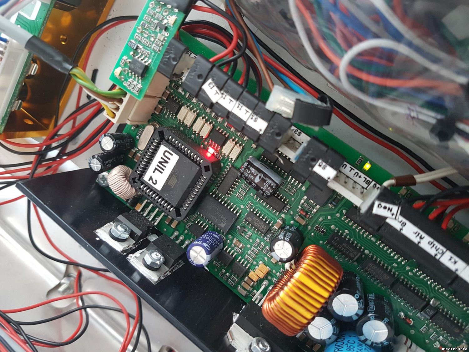

Стоматустановка Diplomat Lux 250. Плата NEOL35c-A.
При работе наконечником произошло замыкание в проводе. Сгорел один из ключей на подсветку. Но после замены плата так и не заработала.
Мигает красный светодиод возле микроконтроллера UNIL 2. Предположение, что контроллер UNIL 2 не рабочий. Все его выходы постоянно подтянуты к питанию +5 В и никакой жизни на них не происходит. Межплатного обмена не происходит.
У кого-нибудь есть прошивка для него?
Или есть дохлая плата, но с живым микроконтроллером? (по договорённости)
Или где и как сейчас можно приобрести плату NEOL35c-A или компоненты к ней?
Сообщение отредактировал LLIAMAH - Пятница, 28.Июл.2023, 16:13
