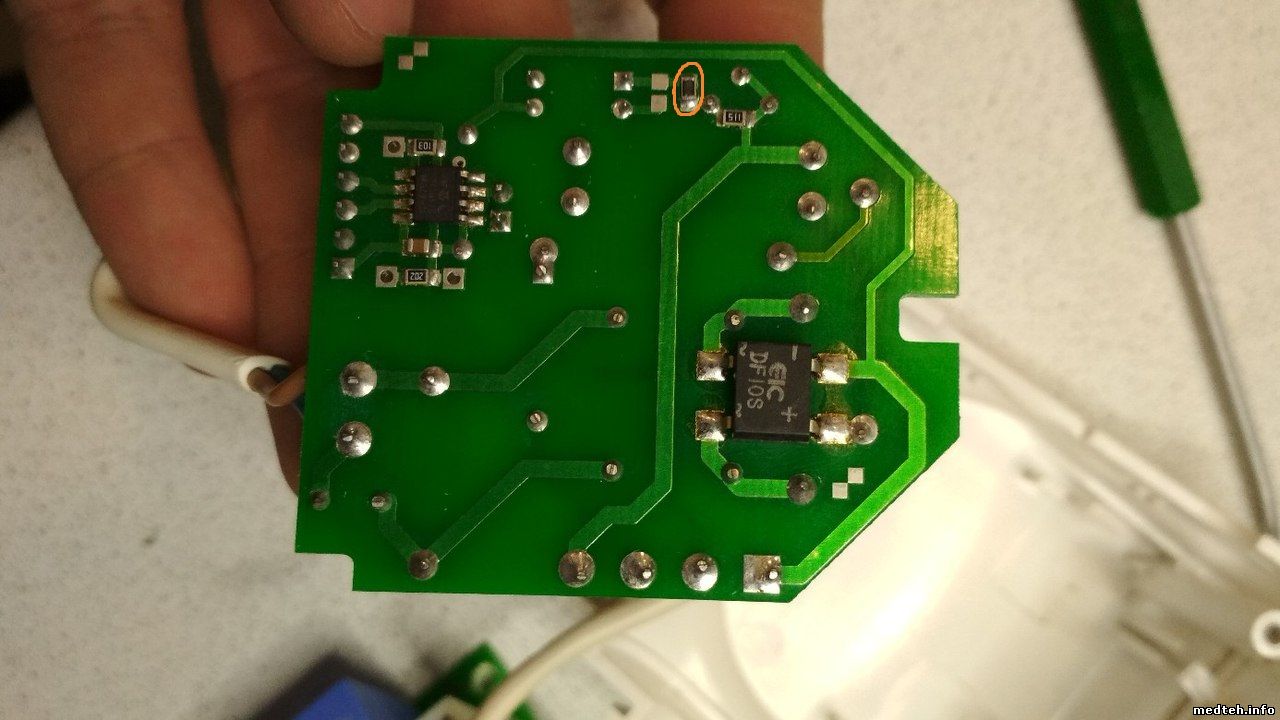

Есть ли у кого схема от "Устройство нагрева индукционное модель УНИ 1.0 МОДИС (Аверон)" , а то смд резистор сгорел, а номинал не видно.

Резистор который обвел, у него не видно маркировку

R7 100 Ohm

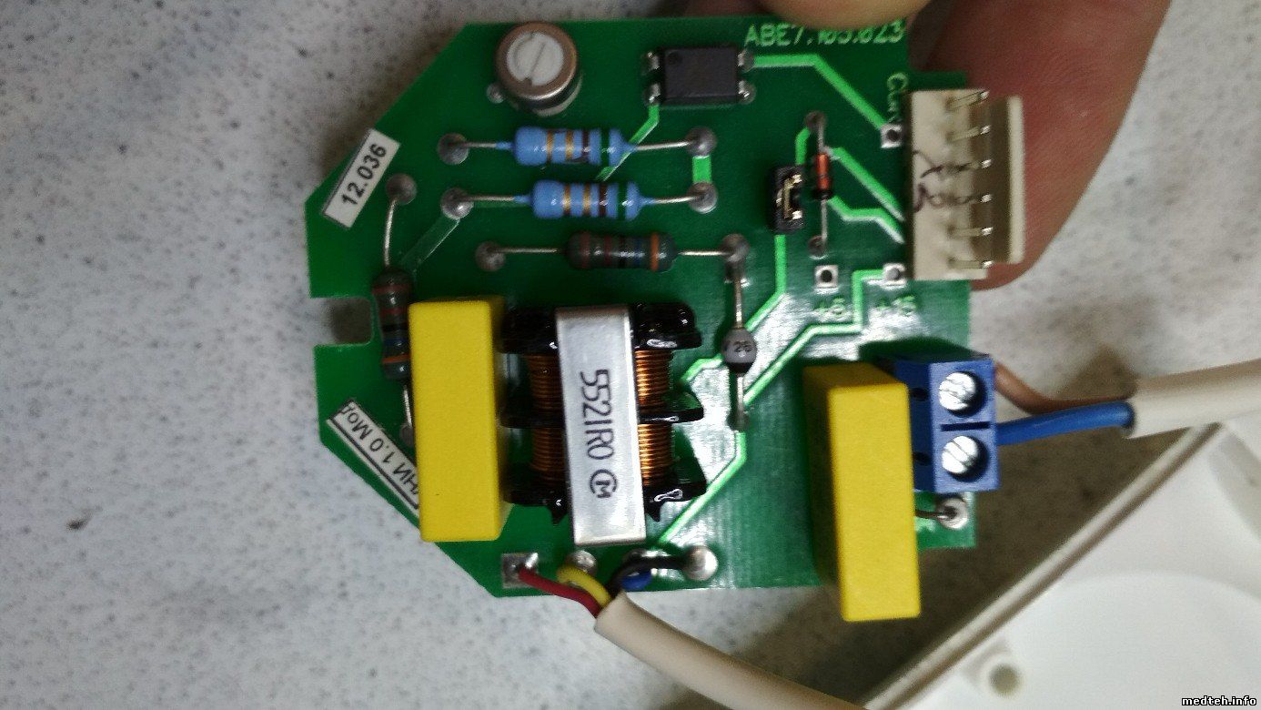

оптрон D2 нерабочий

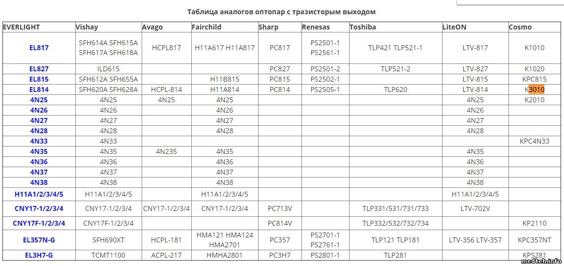

По данной схеме можно брать такой же оптрон как и там, а не такой какой в приборе стоит?

EL 814

аналоги

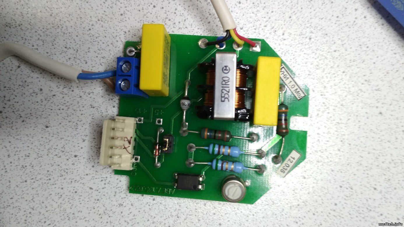

Будь те добры, можете скинуть схему АВЕ7.105.024. Это 2 часть данного аверона.
ad822Дата: Пятница, 19.Янв.2018, 10:09 | Сообщение # 15
У вас сообщений: 32
N
АВЕ7.105.024
52400.pdf (69.1 Kb)
