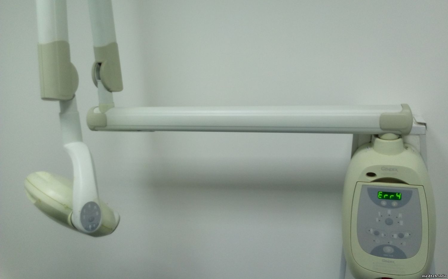

VячеславДата: Среда, 31.Июл.2019, 21:12 | Сообщение # 52
Астрахань
Аппарату 10 лет,масло с башки подтекает немного,
ошибка err4 уже пару месяцев появляется в момент снимка только при определённом наклоне головы,
провод целый.
Может эта ошибка быть из за того что мало масла?
Если кто ремонтировал данный моноблок,поделитесь пожалуйста техпроцессом.
Заранее благодарен!
Rauf70Дата: Четверг, 01.Авг.2019, 01:52 | Сообщение # 53
У вас сообщений: 56
ученик
хабаровск
На голове есть панель управления.
Если ошибка появляется из за наклона головы, то разбери эту панель, доберись до проводов и проверь их целостность.
А в принципе если масло подтекает, то эксплуатация запрещена. Возможны последствия.
VячеславДата: Четверг, 01.Авг.2019, 20:55 | Сообщение # 54
Астрахань
-провод целый- и тот который под панелью тоже.
zxc2007zxcДата: Пятница, 09.Авг.2019, 09:13 | Сообщение # 55
У вас сообщений: 150
Вологда
Vячеслав, в Сообщение # 23 есть файл с инструкцией по ошибке е3 и е4, у меня тоже беда вываливается е4 ,хз кабель это или голова , кабель цел , разъемы пересобрал, а ошибка есть периодически
DizhonДата: Понедельник, 13.Янв.2020, 10:48 | Сообщение # 56
Новичок
Бижбуляк
Добрый день! При попытке сделать снимок, на рентгене выходит ошибка Error4 а затем Error3. Напряжение в сети не проседает. Преднакал есть. Плату, где много микросхем снимали и проверяли на другом рентгене, работает. Пытались выполнить регулировку преднакала по совету сервис инженера, но зеленый светодиод на плате, который должен в момент экспозиции загораться, не загорается. Даже при вывернутом по часовой стрелке потенциометре на полную. Провода и разъемы все перебрали и прозвонили. Говорят надо менять плату CPU или голову. С головой все понятно, а плата CPU вообще ремонту подлежит? Может кто знает спецов?

МастерБакуДата: Понедельник, 13.Янв.2020, 13:30 | Сообщение # 58
Dizhon, разъёмы в пантографе передёрните , кабеля проверьте .
SenergyДата: Вторник, 31.Мар.2020, 10:51 | Сообщение # 59
У вас сообщений: 196
Инженер по сервису
Доброго всем дня!!!
После замены главной платы процессора, аппарат поработал несколько дней и стал выдавать ошибку Err4 после сброса Err3.
Я проверил все соединения, почистил разъёмы, от платы процессора до пульта. Предварительный накал есть. Положительного результата нет.
Аппарат выдаёт ошибку, как при нажатии выносной кнопки, так и кнопки на пульте.
Есть ли сервисная инструкция по диагностики или советы что проверить?
Есть предположение, что нужно калибровать трубку (но это только моя догадка)?!
Пожалуйста, помогите с этим вопросом. До "Рокады" не дозвониться, наверное, все на карантине(
Всем здоровья!
Спасибо МастерБаку - выручил))))))) drinks good
Yulana34Дата: Понедельник, 20.Июл.2020, 17:57 | Сообщение # 60
Был удар молнии, аппарат какое-то время работал. Потом стало ЕРР4 и соответственно ЕРР3. Нашёл на плате битый транзистор.
После замены проработал полдня и опять помер. Вылетел тотже транзистор, ещё нашёл три конденсатора. Пока поменять не успел.
Что ещё посмотреть?
