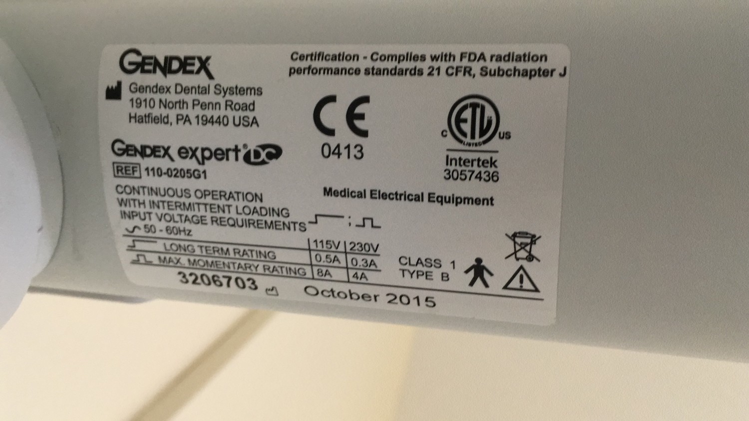

Здравствуйте товарищи инженеры! Помогите добрым советом около полутора лет назад был куплен новым рентгеновский аппарат гендекс эксперт диси 2015 года выпуска. Пользовался им пол года сейчас снимков не делает при нажатии на кнопку пуск вылазит на дисплее ерор 4 а потом Ерор 3.снимки делаю на визиограф Гендекс GXS-700 при экспозиции 0.025.заранее всех благодарю.

Кнопка установлена вне кабинета шла в комплектации. Отсоединяли её пробовали непосредственно на панели приборов но опять же сразу загорается на дисплее ерор 4 сбрасывали ошибку нажатием любой кнопки на панели как сказано в инструкции но потом кнопки вовсе перестают реагировать на нажатия и появляется ерор 3 выключаем на 30 сек как в инструкции включаем, опять та же ситуация unknown
AyusheevДата: Четверг, 18.Янв.2018, 13:31 | Сообщение # 4
Улан-Удэ
Инженер из Каво дистанционно по телефону сказал настроить нить преднакала сделали но ничего не помогло тогда сказал менять плату CPU можно ли обойтись без этого дорого

Данная ошибка имеет место быть.
Есть даже специальная инструкция по попытке её решать.
Если сначала выскакивает ошибка 3 и потом 4, то НЕОБХОДИМО проверить все контактные соединения от блока к трубке.
Второе. Аппарат на гарантии??? Если да то после выполнения всех инструкций - замена по гарантии. И не надо ничего мудрить.
Если гарантия окончена то тогда решать вопрос методом исключения.
По гарантии с такой ошибкой поменял около 5 аппаратов. Особых проблем нет.

Аппарат не на гарантии.СНАЧАЛА КОГДА НАЖИМАЮ КНОПКУ ПУСКА звучит короткий сигнал НА ДИСПЛЕЕ ПИШЕТ ЕРРОР 4 , после чего я нажимаю любую из кнопок на панели как указано в инструкции ошибка сбрасываеца но кнопки перестают реагировать на нажатия, а уже потом через несколько секунд пишет ЕРООР 3.я выключаю аппарат с тумблера на 30 секунд как в инструкции но все начинается по новому unknown

"Прибор Gendex eXpert DC пригоден для использования в любых условиях, включая жилые помещения и установку, предполагающую подключение к низковольтной электросети для бытовых приборов." "Перепады напряжения/фликер EC 61000-3-3 " или по русски - ГОСТ 30804.3.11-2013 (IEC 61000-3-11:2000) Прежде чем подсчитывать выходную мощность надо учитывать потребляемую , и требования к подводимому напряжению .
