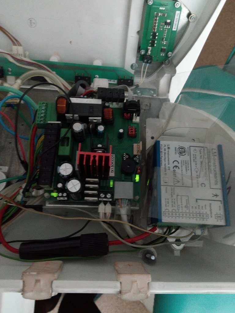

yuriy77Дата: Суббота, 25.Дек.2021, 10:39 | Сообщение # 16
У вас сообщений: 46
Привет всем.
Установка в эксплуатации у соседей, попросили посмотреть.
Скалер не управляется, микромотор тоже. Оба работают на 30% мощности. На управляющей шине скалера 0,3В висит, на микромоторе напряжение не меняется. Делаю вывод: - б.у. в ремонт. Схем и распиновки нет.
Может кто опытом или схемами поделится.
Сообщение отредактировал yuriy77 - Суббота, 25.Дек.2021, 15:10
1prohindeiДата: Вторник, 28.Дек.2021, 15:14 | Сообщение # 17
У вас сообщений: 257
Руководитель СЦ
Светодиоды барграфа горят "10,20,30", на кнопки +/- не реагируют?
А напряжение на мотор - какое значение?
Реверс переключается?
Подключение скалера - не внушает...
yuriy77Дата: Вторник, 28.Дек.2021, 16:50 | Сообщение # 18
У вас сообщений: 46
Светодиоды барграфа реагируют на кнопки +/-. А вот при работе инструментов только 10,20,30. Реверс работает. Напряжение на микромоторе не помню, но оно не меняется в любой ситуации. Что бы проверить правильность подключения, нужна распиновка.
