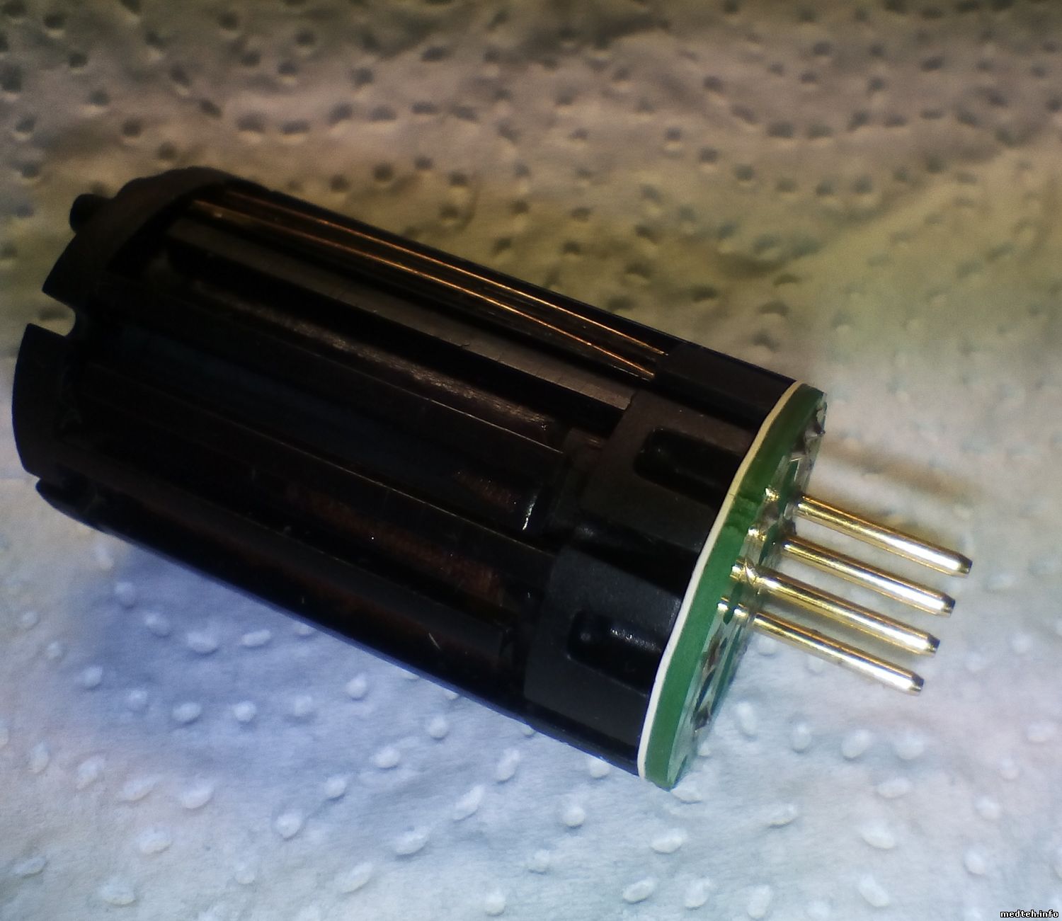

Питание на обмотки мотора идёт по 3-м проводам (коричневый, красный, чёрный) на подсветку (синий, красный).

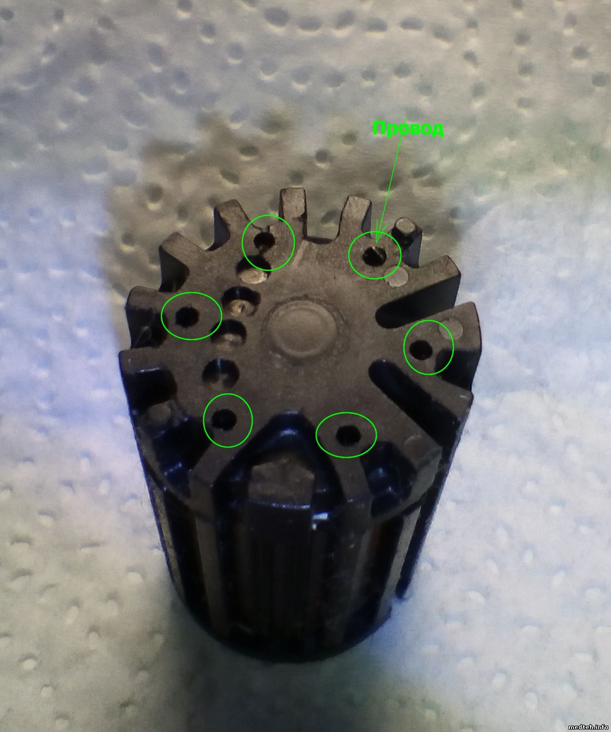

У мотора есть слабые места. (При падении может произойти отрыв платы от статора). Восстановить практически не возможно, приходится менять статор.
Плата припаяна вплотную к статору. При обрыве провода срезаются заподлицо с корпусом статора (тонкие как нитка) и подпаяться не к чему.

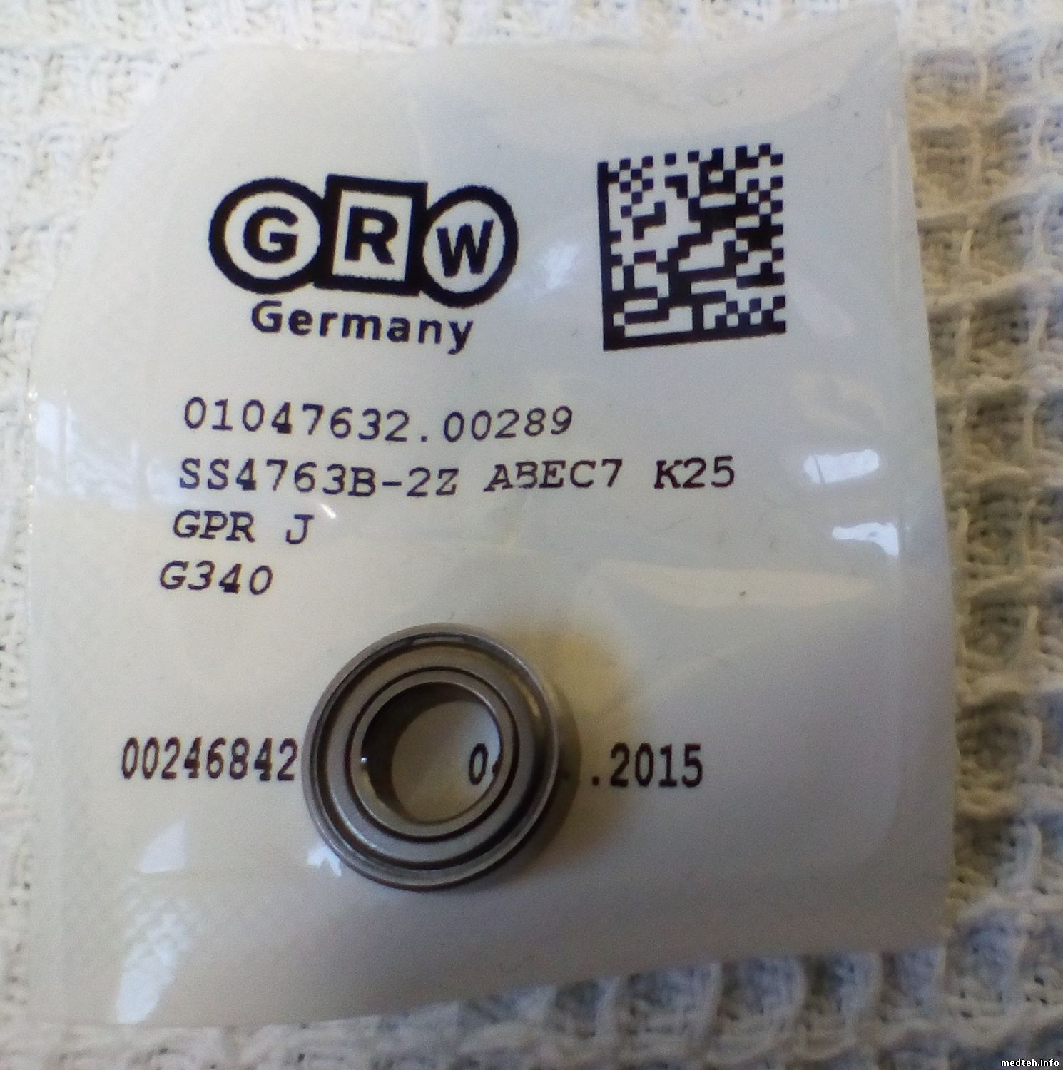

Менять приходилось только передние (из-за шума) размер (4,76x9,53x3,18)mm
Точный размер этого подшипника такой 4,762х9,525х3,175 мм.
astraДата: Пятница, 02.Фев.2018, 11:20 | Сообщение # 10
У вас сообщений: 364
Уточняю: (4,763x9,525x3,175)mm (SS4763B-2Z - GRW) Каталог страница 28.

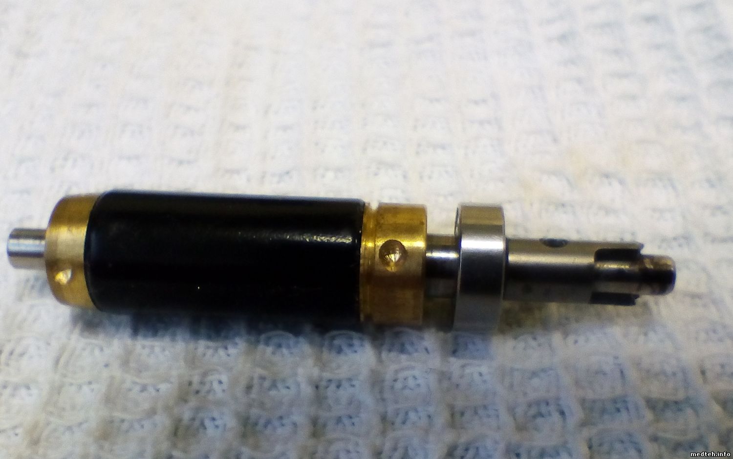

Вот он с обёрточкой wink
Ротор с подшипником
Сообщение отредактировал astra - Пятница, 02.Фев.2018, 15:49
