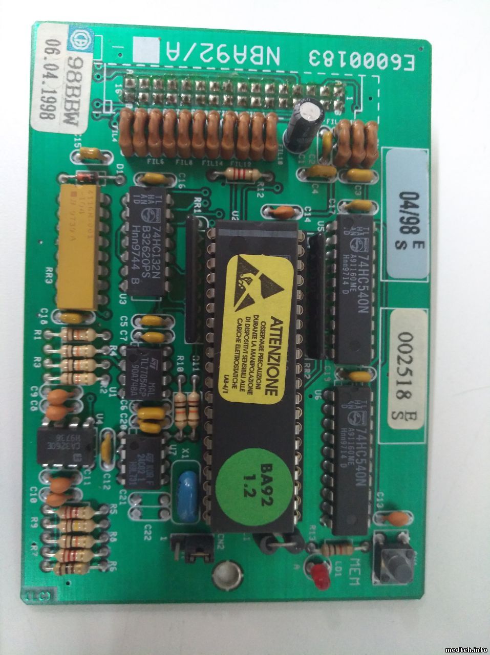

Друзья, помогите, пожалуйста, с ремонтом стоматологической установки. Было несколько скачков напряжения, после чего установка перестала правильно реагировать на панель управления. Т.е., нажимаешь кнопку "свет" или "негатоскоп" он льёт воду в плевалку.
Всё железо проверенно несколько раз уже. Нашёл только операционник палёный.
Заменил. Ищу прошивка на МК. Или плату управления.

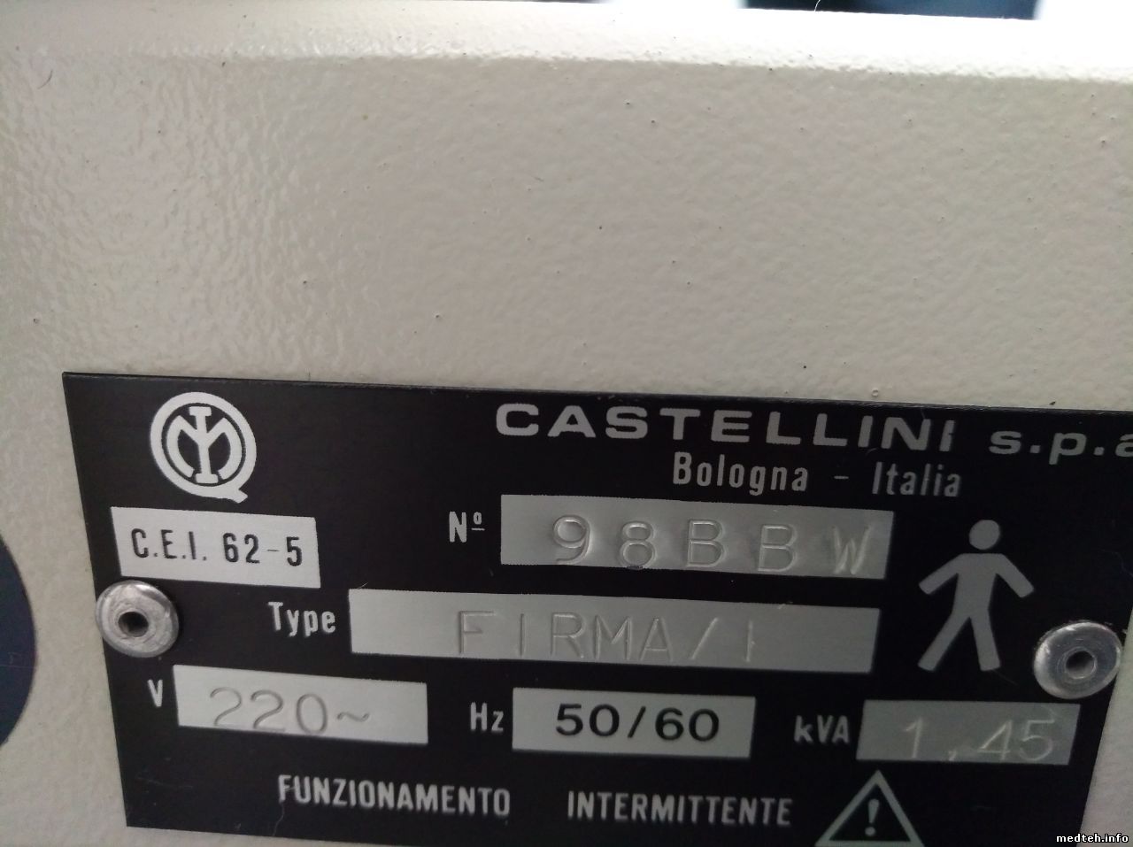

CASTELLINI FIRMA/I
Здесь стоматологические установки бренда "CASTELLINI" (Италия) - https://stomamart.ru/rubric/stomatologicheskie-ustanovki-castellini/
Так какая всё-таки у Вас модель стоматустановки фирмы (FIRMA) Castellini S.p.A. (CASTELLINI)?! ...

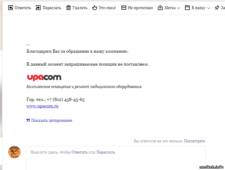

Я про деньги и не говорил. Мне пока ни кто ни чего не предложил чтобы оговаривать. Естественно не бесплатно я прошу. Вот принскрин ответа от Юнидент.

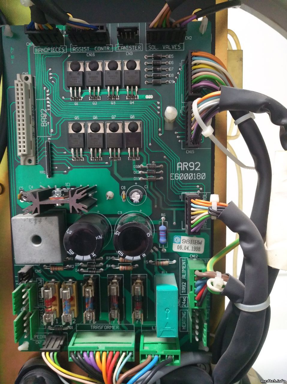

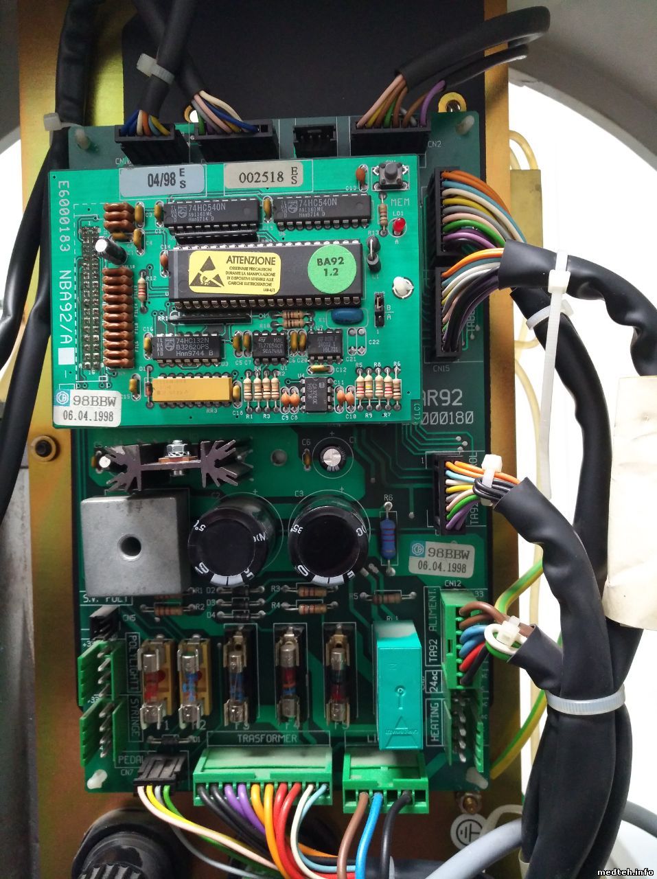

mad в кастелини обращались?
фото внутренностей блока врача .
А при чем здесь Юпаком?
Какое отношение он имеет к Кастелини?
Насколько я знаю, "Юнидент" московская фирма! shok

Yulana34, нет с ним не общался, позвоню в понедельник тогда. Я просто написал запрос на service@upacom.ru У них сервис Питерским номером высвечивается. Приложил фото платы. 1998 г.в.
Сообщение отредактировал remontnik - Суббота, 03.Фев.2018, 15:11
