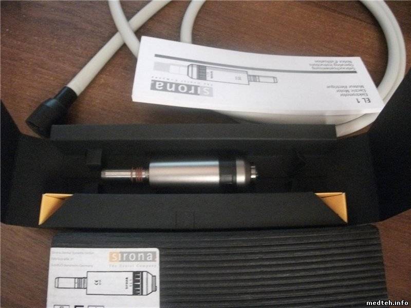

Кто-нибудь разбирал микроэлектромотор http://www.medteh.info/_fr/1/4632810.jpg от стоматологической установки Sirona C4?
Похоже, снимается задняя крышка, но не понятно, что там: резьба, посадка с натягом, лазерная сварка?
http://www.medteh.info/_fr/1/0410777.jpg
YRA46Дата: Среда, 11.Мар.2009, 22:55 | Сообщение # 2
А фотку двигателя можешь приложить?
А то у нас С8, а С4 не видел.
СтасДата: Четверг, 12.Мар.2009, 05:19 | Сообщение # 3
msiz, приходилось разбирать только другой двигун, так там завальцовано было и на резьбе.
Ну, ничего, аккуратненько сточили и поменяли щётки. Вроде, пашет, не жалуются. biggrin

Про EL 1. Щётки меняются картриджем (синийкий такой) в сборе. Просто щётки поменять проблематично - сложно добратся до их крепления.
При разборке не потеряйте шарик ф2 мм - он пережимает подачу охлаждения на инструмент.
Цена картриджа от 7000 руб. (в комплекие должна идти прокладка).
В принцепе, подходит МС3 от Been Air: дешевле в 3-и раза и сзапчастями проблем нет.

Значит так: - сверху откручиваешь крышку, снимешь с боку кольцо регулровки воды ... Не потеряй шарик, а то подшипник потом ломать придётся :)) Выцарапываешь на себя синий картридж щёток ... Иногда бавает достаточно просто помыть :)))).
Картридж собран двумя болтами, щётки подходят от мотора SL, у них разница по цене в два раза ... Но поковыряться придётся, от Бенейра не подходят!!!!:))))
