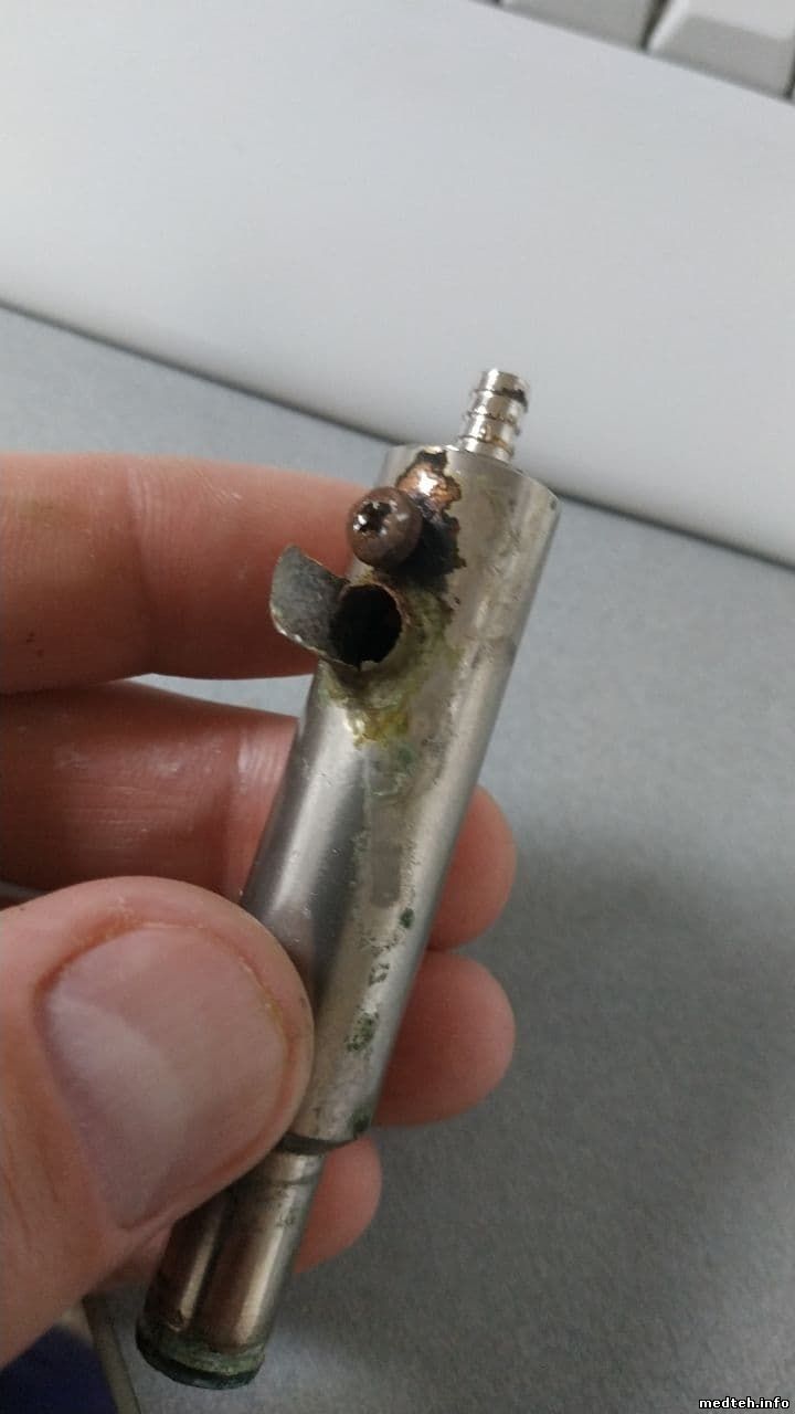

Стоматологическая установка Diplomat DA 130 словацкой компании Chirana Medical a.s. (товарный бренд "Chirana"), год выпуска 2002.
У меня сгнил эжектор на Diplomat-е (какая модель Вашей установки? Модель наконец выяснена из другой ТЕМЫ).
Поставил китайский с диаметром сопла форсунки - 1,3 мм. Очень быстро расходуется воздух. Компрессор стал включаться в раз в 30 минут.
Есть ещё вариант инжектора аналог от Хираны с диаметром форсунки 0,8. Какой мне подойдёт?
Скажите, а почему он так сгнил?
Возможно ли это из за того, что мы опускаем в конце смены шланг от слюноотсоса в слабый раствор хлора для дезинцекции?

Цитата Ganster ()
возможно ли это из за того, что мы опускаем в конце смены шланг от слюноотсоса в слабый раствор хлора для дезинцекции?
Именно из-за этого.
Чтобы снизить негативное влияние дезинфектантов, необходимо после обработки промывать систему дисцилированно водой.

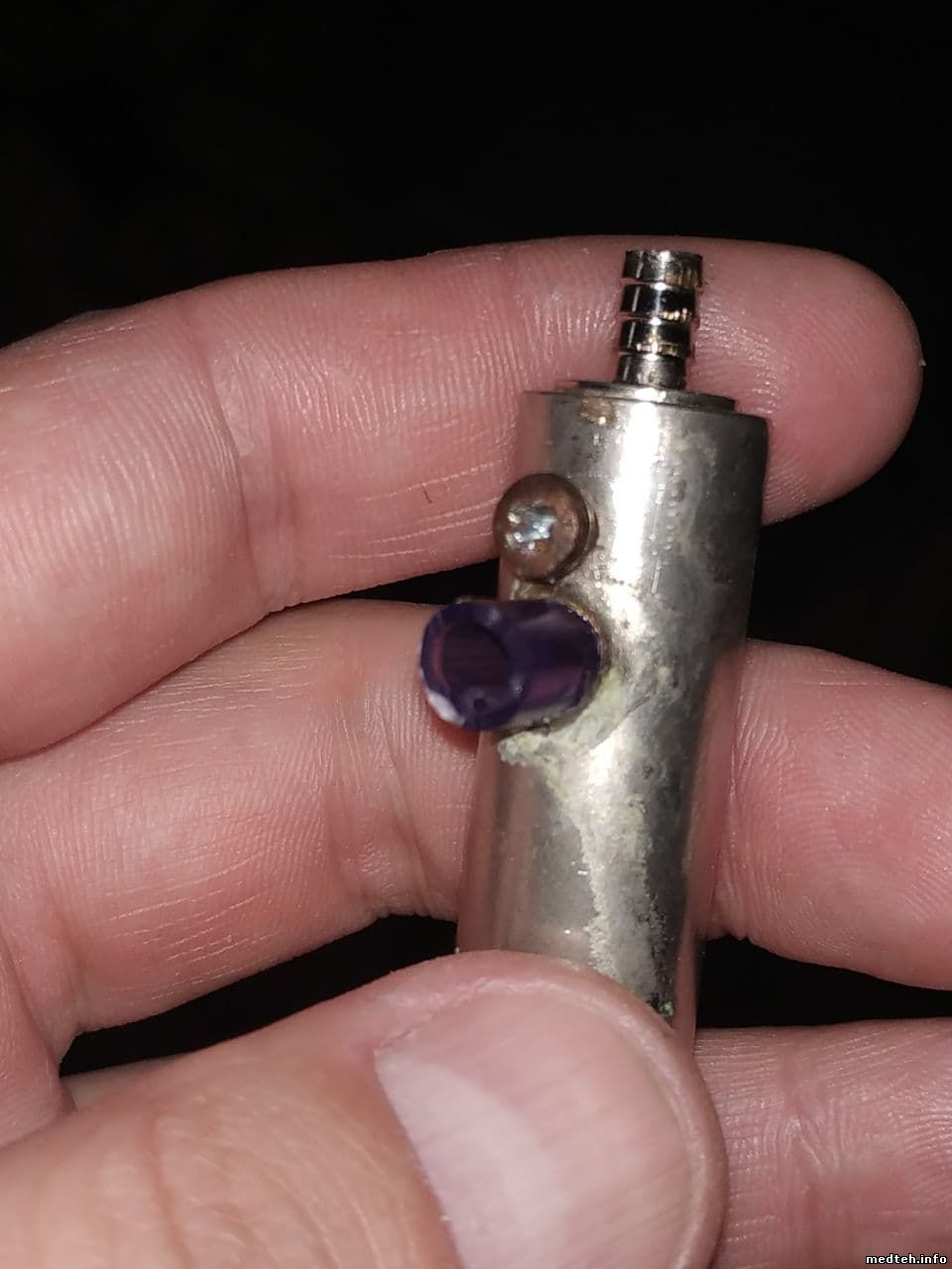

З.Ы. Сколхозил пока. Слюник подходит в это отверстие. Чем заклеить?
Сообщение отредактировал Ganster - Понедельник, 24.Май.2021, 20:03
bektyishДата: Понедельник, 24.Май.2021, 20:02 | Сообщение # 10
1. Можно отдать зубному технику чтобы припаял вместо обломыша медную трубку.
2. Кто Вам не даёт перевести слюноотсос на воду? Обычно на Дипломатах перестали пользоваться смывом в плевашке, частые засоры в канашке.
За счёт перехода на воду - экономия воздуха, чистая канализация (пломбировочный со слюнями будет смываться, а не застаиваться в трубе).
В одной клинике провёл пробное опресовывание после ремонта водой из водопровода, там давление в трубах было больше 4 Атм. Предохранительный клапан на ГК-100 сработал. Если хорошее давление, то нечего думать.
Вставлять внутрь ничего нельзя!

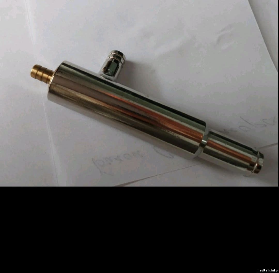

Цитата Ganster ()
Начнём с того, что на фото представлен водяной эжектор (странно, что никто из коллег не обратил на это внимание).
Цитата Ganster ()
Вообще, продают БУ части от Дипломата
Вообще не вижу проблем с приобретением и установкой нового, пусть даже не словацкого происхождения.
Кстати, буквально неделю назад в Запорожской области менял Дипломат на Зигер и мне того словака чуть ли не насильно в машину запихивали (совершенно безвозмездно). Наверное, в следующую поездку заберу на запчасти.
Это, вроде как, родной.

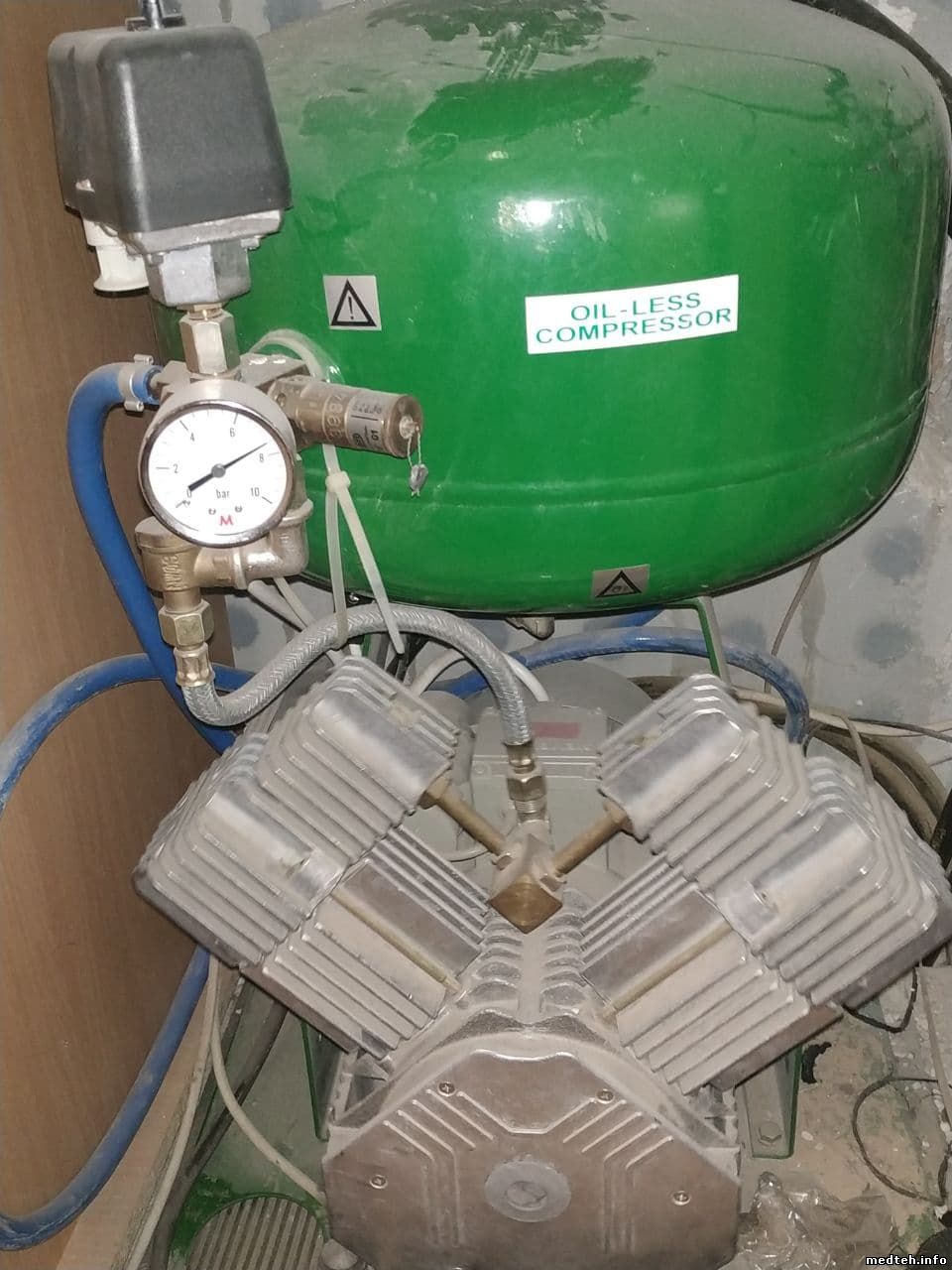

GansterДата: Вторник, 25.Май.2021, 13:02 | Сообщение # 22
У вас сообщений: 124
нет
Запорож
Цитата art-i-k ()
Ради интереса, скиньте наименование, а лучше - фото Вашего компрессора.
Скину позже, когда лето будет. Он установлен за шкафом, там дверца есть, но сейчас там полочки с одеждой и обувью.

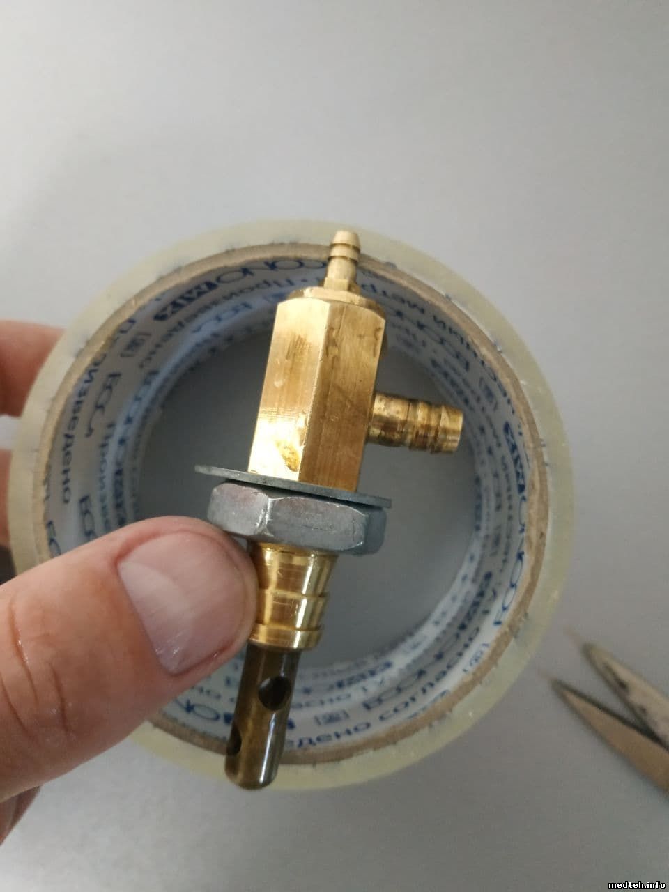

Вот такие ещё продают. А вообще я уже понял, что каждое отверстие в детали установки очень важно и его изменение очень меняет её работу. Посему, экспериментов больше не будет. Либо подходящая деталь 1 в 1, либо БУ на свой страх и риск.
SSUДата: Вторник, 25.Май.2021, 13:03 | Сообщение # 23
У вас сообщений: 373
ужгород
Ganster,
Цитата Ganster ()
компрессор с родным эжектором набирал раньше раз в 3 часа,
Даже боюсь себе представить Ваш компрессор biggrin
Как оказалось древний) Если честно, я туда не заглядываю. Надеюсь, ещё долго не понадобится. Кстати, ему сервисное обслуживание надо? Что-то чистить ...

Ganster, это словацкий DK 50 2V, конечно же, его следует регулярно обслуживать, иначе:
Сообщение отредактировал SSU - Вторник, 25.Май.2021, 16:24

Спасибо за ответ. А можно вкратце для ликбеза, в чём состоит обслуживание? Для понимания вопроса и проблематики ...
bektyishДата: Вторник, 25.Май.2021, 16:31 | Сообщение # 28

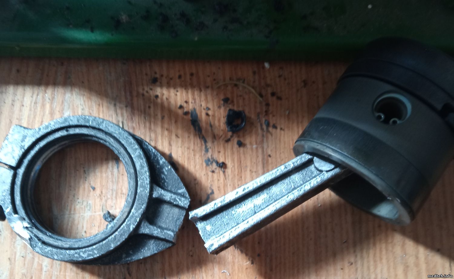

SSU, судя по обилию пыли, так и будет. Износ поршневой и клапанов, увеличение времени набора давления, перегрев и поломка поршневой, а может и двигателя. Покупка нового, китайского, а тот ещё быстрее помрёт ...
Так, а что делать-то? Я просто боюсь, что его доломают скорее при осмотре и разборе ...

Здесь Вам никто не помощник. Смотрите руководство пользователя в интернете, оно совершенно несекретное и абсолютно доступное.

Все-таки я сложный путь проделал. Как оказалось, новый стоит вообще недорого. Для этого мне пришлось купить китайский левый, выслушать предложения БУ, а также нового по цене в 2.5 дороже.
Там же и продают новые правильные клапана на Дипломат, которые я искал месяц через оф продавцов яксы. Цена более чем адекватаная.
Компрессор пусть посмотрит, почистит мастер.

Фильтр в данном компрессоре это синтепон и сукно.

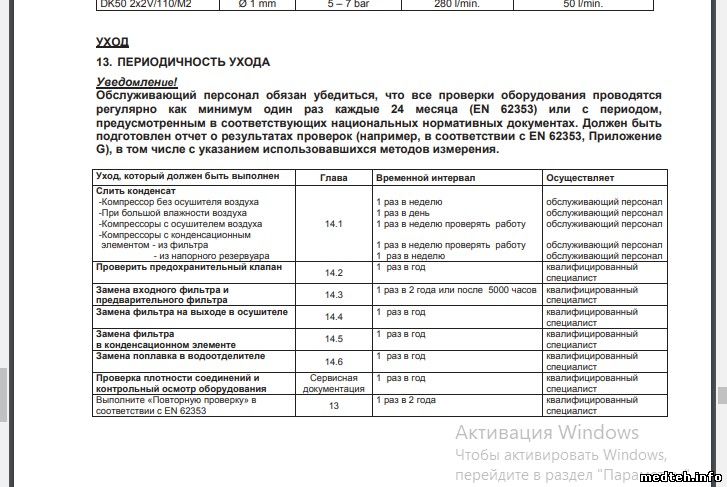

Посмотрел короткие видео в интернете на тему компрессора. Мне уже страшно представить что в нём за минимум 5 лет скопилось.
Отрывок с инструкции. Это всё никогда не менялось ...
Уже калькулирую ...

Ремкомплект DK-50 2V (как Ваш), состоит из:
- Подшипник опорный шатуна - 2 шт;
- Уплотнительные кольца клапанной доски - 4 шт;
- Доска клапанная - 2 шт;
- Шатун с поршнем в сборе - 2шт;
- Кольца поршневые - 2 компл;
- Фильтр воздушный 2V - 1 шт.
Цена комплекта - 16.000 гривен (450 Евро со скидкой)
+ к этому цена ремонта и цена замены того, что в ремкомплект не входит, однако замена может понадобиться (силовой шланг, прессостат, подшипники двигателя, обратный клапан, клапан сброса и т.п.).
Могу предоставить дополнительную скидку, как на запчасти, так и на ремонт. biggrin
bektyishДата: Среда, 26.Май.2021, 15:12 | Сообщение # 38
SSU, судя по http://www.medteh.info/_fr/164/8052902.jpg , там даже Винда не активирована - сплошной эконом и авось.
GansterДата: Среда, 26.Май.2021, 17:12 | Сообщение # 39
