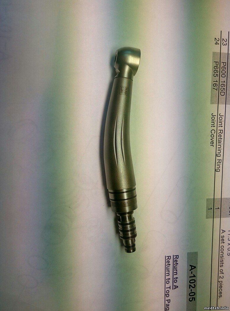

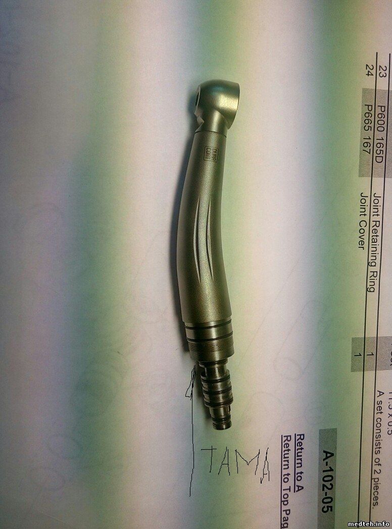

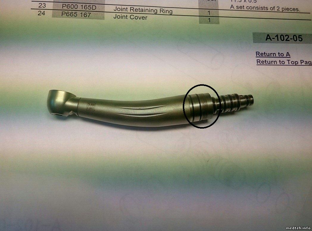

Всем привет!Такая проблема возникла - нужно полностью разобрать данный наконечник, не могу понять как дальше разобрать чтобы не сломать.
Как я понял по схеме нужно как то сзади откручивать, но боюсь сломать!Помогите!Спасибо!)

tehnik7771Дата: Понедельник, 12.Фев.2018, 20:50 | Сообщение # 5
Цитата serg006 ()
ради спортивного интереса - а нафига его разбирать ?
Просто головка разболталась, поэтому решил разобрать чтобы понять в чем дело
Цитата serg006 ()
сверху гаечка , но на ней насечка под отвертку ,выкручивай ее и будет ЩАСТЬЕ !!
по схемке гаечка есть, но она как я понял находится за цельной железячкой, а как выкрутить её я не пойму.

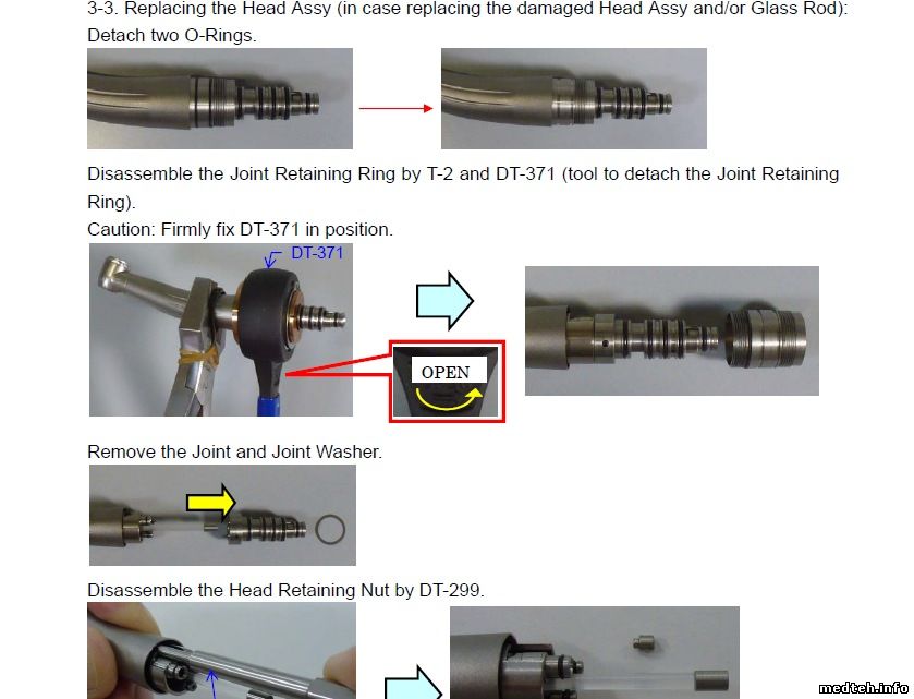

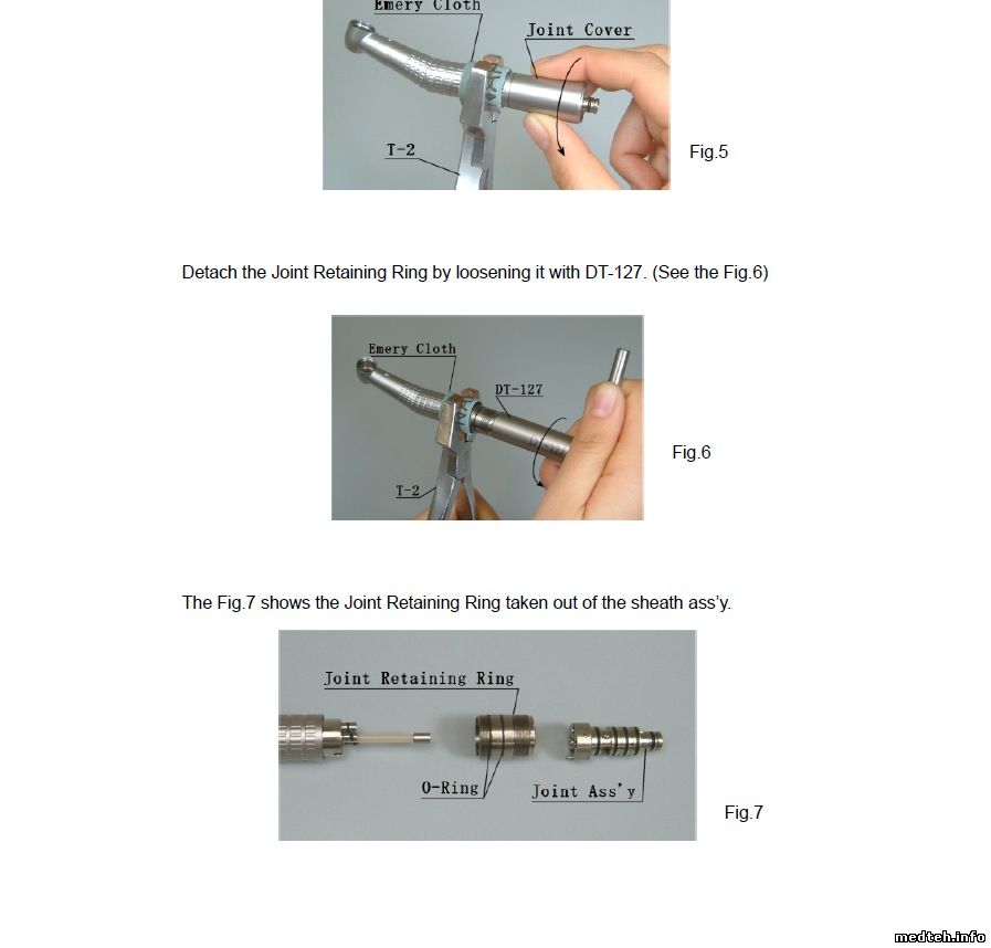

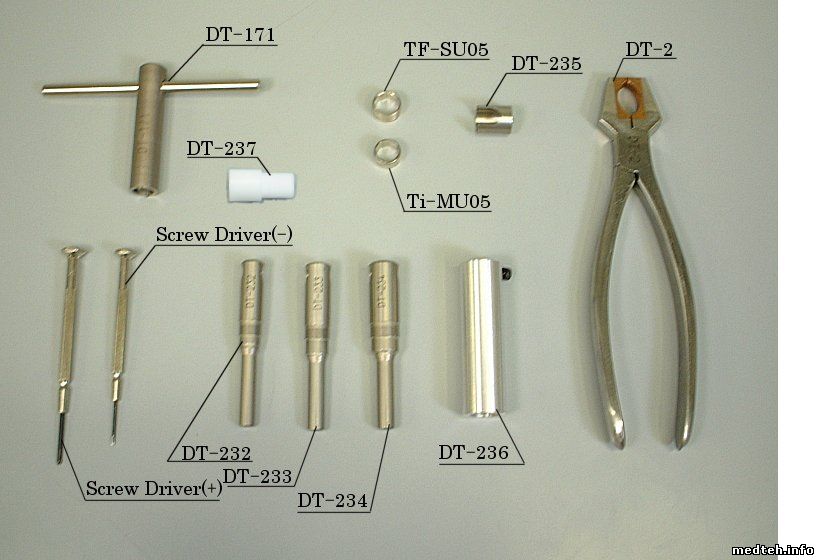

Ловите фото того, что необходимо для разборки данного наконечника.
tehnik7771Дата: Понедельник, 12.Фев.2018, 21:13 | Сообщение # 8
Спасибо огромное! good

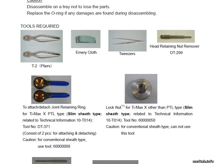

Нету там насечки. Для откручивания гайки которую Вы считаете
Цитата tehnik7771 ()
цельной железячкой
нужен инструмент который на картинке с синими ручками (это специальные захваты) для этой гайки. Можно пытаться схватиться чем-то другим, но высока вероятность сломать световод. Гаечка посажена на Loctite 241

tehnik7771Дата: Вторник, 13.Фев.2018, 21:02 | Сообщение # 15
Ваше руководство не знает о существовании сервисных центров?
Огромное спасибо!Не бросили в беде! good
