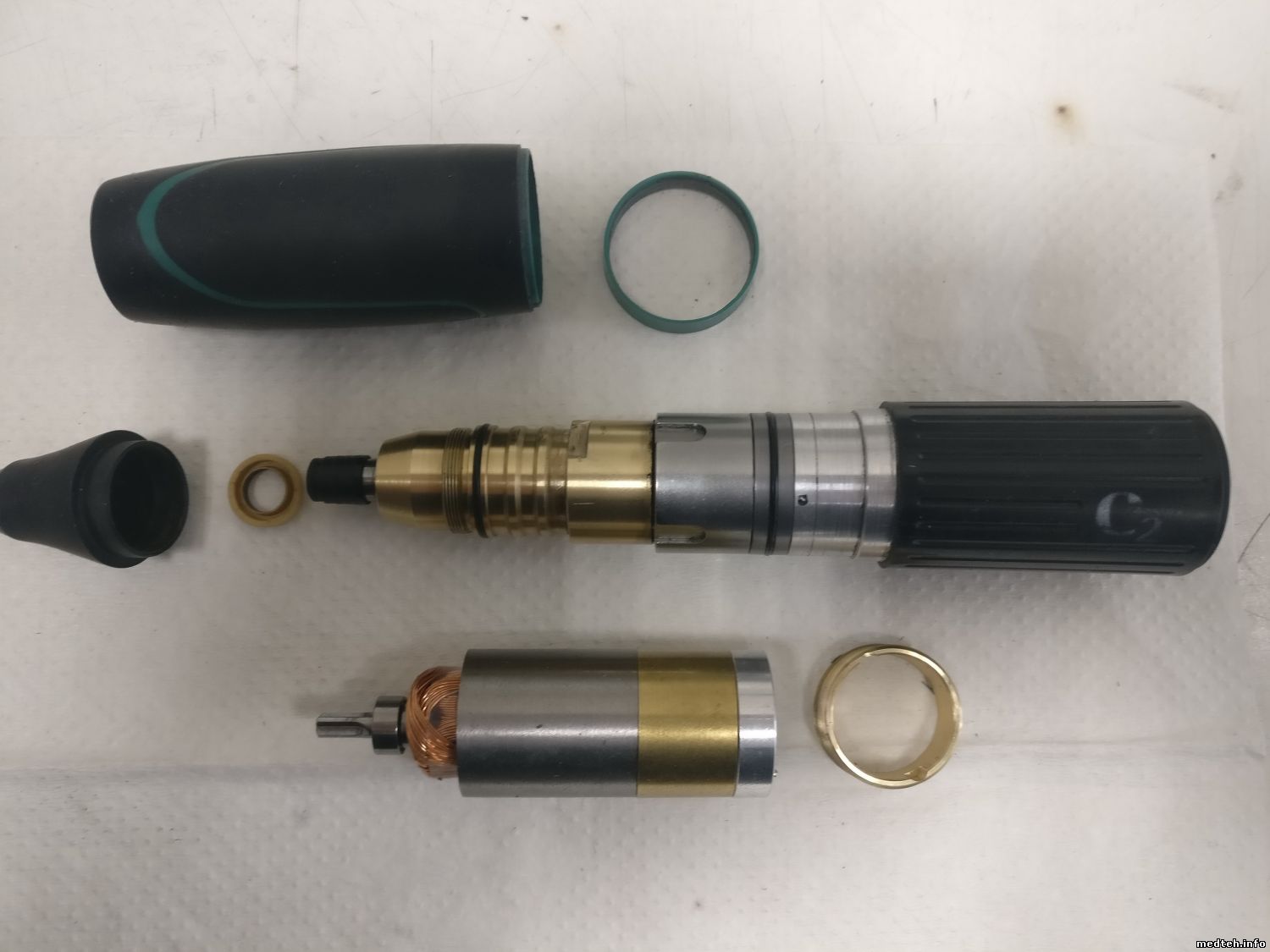

Приветствую, коллеги.
Возникла потребность в замене подшипников в шпинделе мотора.
Удалось разобрать только до половины, есть ли у кого опыт в ремонте данной модели и какой алгоритм разборки.
Пытался греть пром.феном вероятные места соединений, нет движения unknown

На бронзовом корпусе даже место для ключика есть, вот его и откручиваешь от стальной части. Сильно не грей, там есть пластиковые элементы, максимум градусов 200-250, можно несколько раз нагреть-остудить.

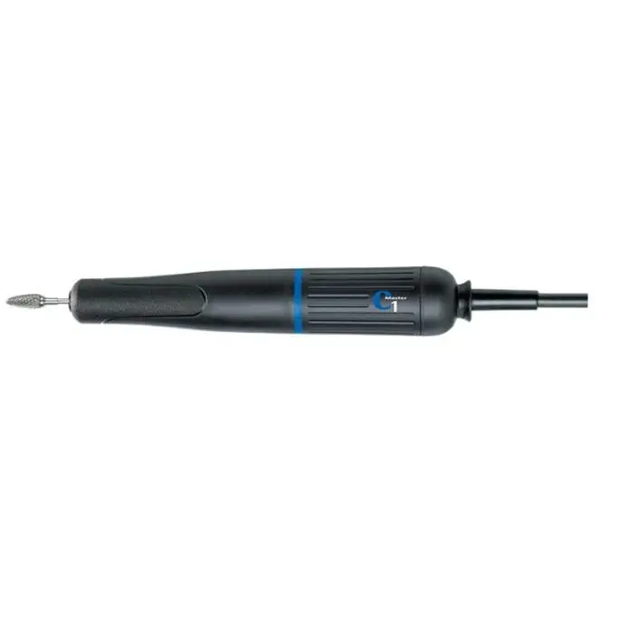

Подскажите, пожалуйста, где у кого можно достать качественные подшипники для микромотора Schick C1 master?

Латунную часть в тисочки за лыски зажать. За стальную часть крутим.
