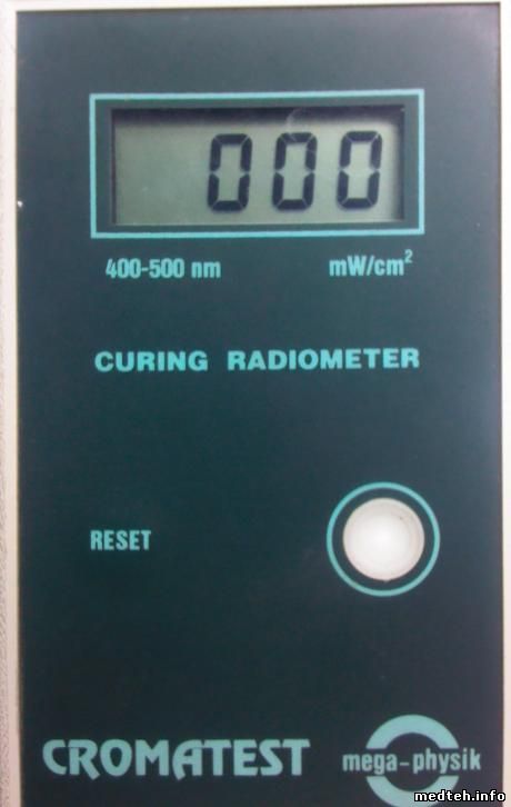

bektyishДата: Четверг, 22.Фев.2018, 16:08 | Сообщение # 18
предлагают купить - соглашайся , лучше что бы был сей девайс в наличии - например галогенка может светить , но световой поток уже не достаточен для отверждения пломбы - отличное доказательство для скупых - аргумент для замены
https://www.8a.ru/print/21154.php
http://rus-medteh.ru/medicin....st.html
http://www.mega-physik.de/index.php/cromatest.html
фотоэлемент
через это окно свет попадает на фотоэлемент - внутри фильтр ( очень синий , по плотности примерно как на сварочном щитке стекло )

Константин1969Дата: Воскресенье, 25.Фев.2018, 19:10 | Сообщение # 21
У вас сообщений: 248
Инженер-приборостроитель
Сергиев-Посад
Приборчик хорош, у меня такой. Только заточен он на галогенки.

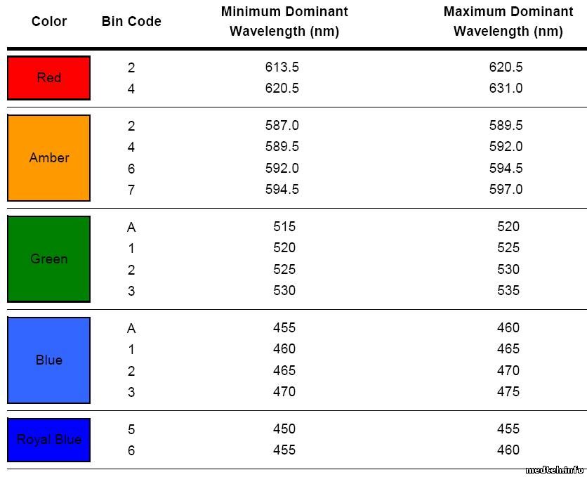

МастерБакуДата: Понедельник, 26.Фев.2018, 22:03 | Сообщение # 29
Цитата Константин1969 ()
Светодиоду необходим драйвер ( регулятор, ограничитель, не суть в названии) тока
точнее стабилизатор тока , значение определено схемотехникой и применяемыми элементами . в случае лед может иметь место не смещение спектра , а яркость(и т.п.) свечения т.к. яркие светодиоды составлены из матрицы ( можете в микроскоп посмотреть ) чистота производства и тщательность отбора определяют цену и применение .
attacheДата: Понедельник, 26.Фев.2018, 23:19 | Сообщение # 30
У вас сообщений: 301
Донецк-Москва
Ширина спектра светодиода по уровню 0.5 порядка 10нм. Изменение тока и температуры могут сместить за пределы оптимальных 465-470нм. Фотокомпозиты имеют различные составы и эффективность отверждения может варьироваться.
PS: тоже "Радиотехника" ХИРЭ, но в учебном курсе, микроэлектроника представлена недостаточно глубоко, копайте глубже.
Сообщение отредактировал attache - Понедельник, 26.Фев.2018, 23:45
МастерБакуДата: Вторник, 27.Фев.2018, 00:34 | Сообщение # 31
наоборот , эти нас 2(3?) семестра мучили . а вот Физика полупроводников - 1 семестр .
Цитата attache ()
копайте глубже
оно мне надо ?
nea
