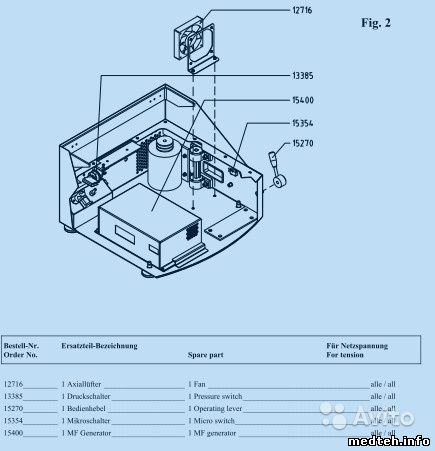

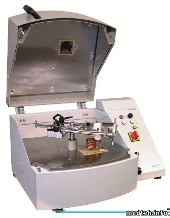

Достался почти даром генератор от Fornax T , что к нему еще надо , что бы запустить и протестировать и где приобрести комплектующие .Заранее всем спасибо за помощь

Кто работает на Fornax T , дайте точные размеры индуктора : Ф трубки , Внутр. Ф катушки , общая высота . Еще интересуют номиналы конденсаторов на плате индуктора ( емкость где то читал 0,33мф ( один ) , на сколько вольт ? Может у кого есть сервис мануал к ней или электрическая схема . Всех благодарю за помощь .

Установка без встроенного охлаждения . Кто пользуется , ремонтирует , подскажите размеры индуктора : Ф трубки , вн. Ф катушки , число витков и высоту катушки . За фирменный отдавать 7000 р. рука не поднимается

диаметр трубки 6мм витков катушки 6. катуха с небольшим конусом верх 44мм низ 41мм
