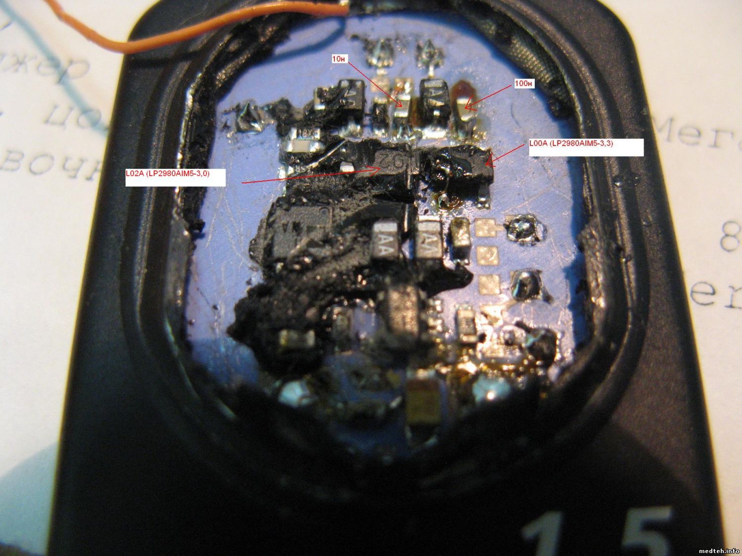

Если взять провод VGA он немного толще, но по кол-ву проводков подходит... может есть у кого распиновка проводов в датчике, при удалении залитой пломбы оторвался один провод, он был совместно спаян с каким то в паре...

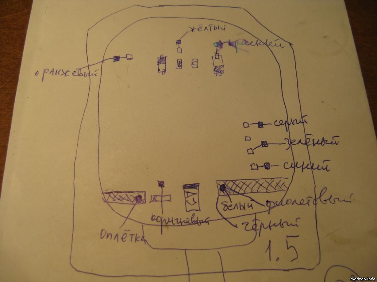

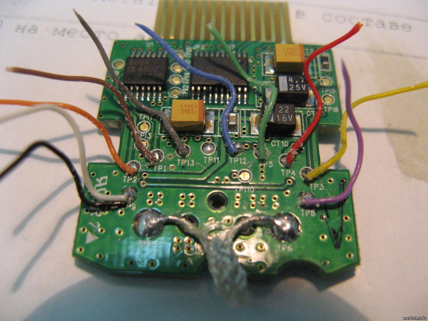

Народ, доброго времени суток! Может есть у кого фотография распиновки проводов в датчике, помогите плииз!
ivan66Дата: Среда, 04.Апр.2018, 08:12 | Сообщение # 5
Вдруг поможет biggrin
maykerДата: Среда, 04.Апр.2018, 12:11 | Сообщение # 6
У вас сообщений: 183
Конечно поможет! Спасибо огромное!
Еще вопрос: на самом датчике белый, черный и фиолетовый спаиваются вместе? У меня по моему фиолетовый припаивается к медной пластинке, которая была на залитой части датчика, я так понимаю для контакта с крышкой.
ivan66Дата: Среда, 04.Апр.2018, 15:12 | Сообщение # 7
Не помню...
