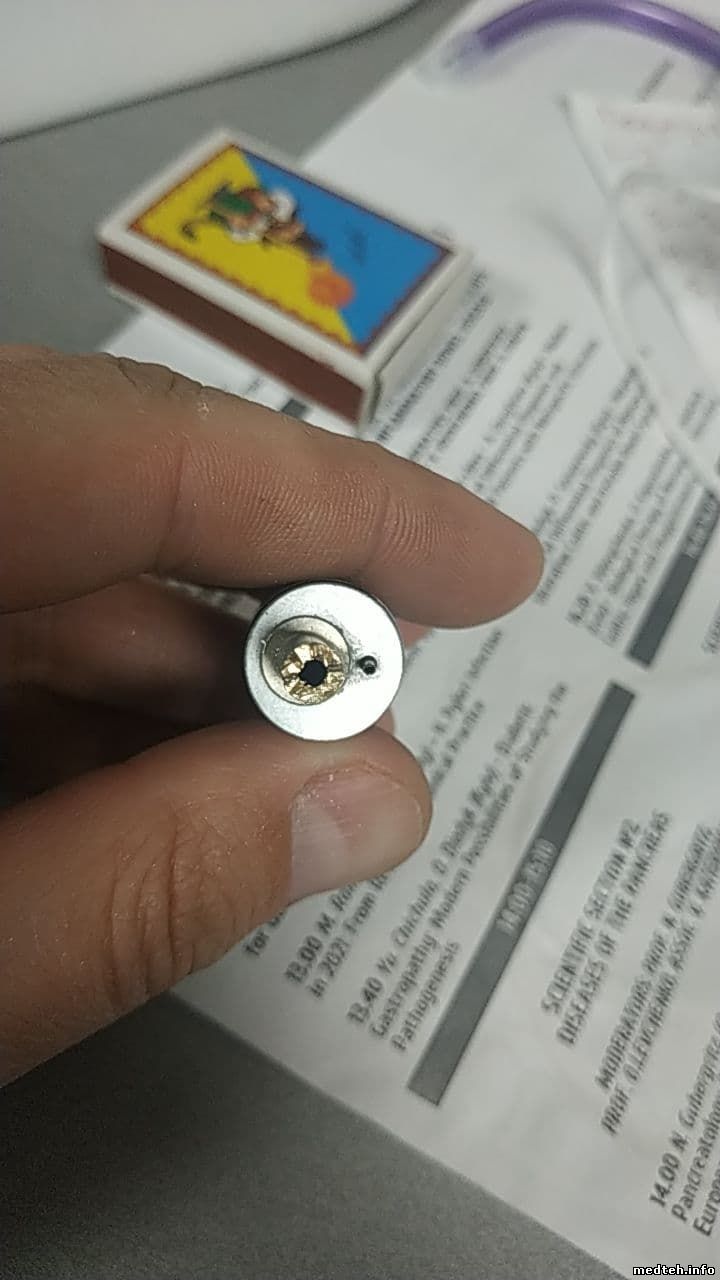

Цитата bektyish ()
Ganster, присмотрись к обратным клапанам в магазине для аквариумистов
Пару лет назад пробовал. Ставил в установку, а на другой конец одну из трубочек, что идут в турбину. В результате воздушная струя очень уменьшилась.
Провёл тест. Разломал старый дешёвый содоструйник за 20 дол. Вытянул часть, что на фото. Обрезал часть, где дырочки, сделав воронку, надел трубочку. Завёл пустер, и по очереди давал вода, воздух и всё вместе. С обратной стороны ничего не выделилось.
Клапан работает.
