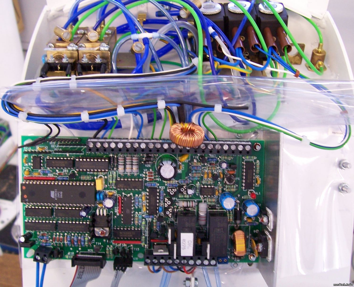

думаю там вообще ничего менять не надо . можете на фото указать какие клапана вам предложили поменять ? ( фото с вас)
Сообщение отредактировал МастерБаку - Пятница, 23.Мар.2018, 19:43
DangerДата: Пятница, 23.Мар.2018, 19:48 | Сообщение # 5
У вас сообщений: 194
врач стоматолог
Павлоград
завтра сфотаю на работе)) просто никогда не открывал коробку диломата))

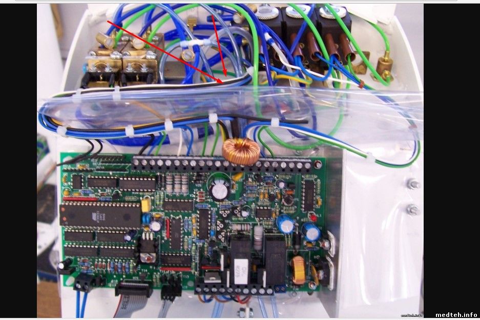

те что справа ? черненькие .
Сообщение отредактировал МастерБаку - Пятница, 23.Мар.2018, 21:47
DangerДата: Пятница, 23.Мар.2018, 21:54 | Сообщение # 12
врач стоматолог
Павлоград

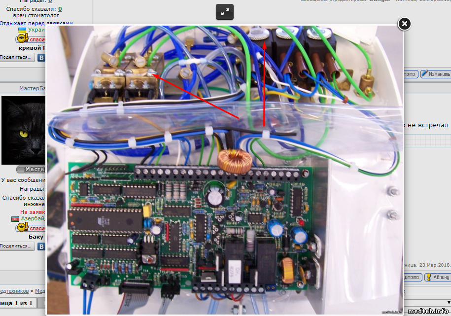

Да, сказал надо менять ту что слева и ту что с права. При чем он москитами пережимал трубочки на левом и воздух сифонил, пережимал на черном не сифонил
МастерБакуДата: Пятница, 23.Мар.2018, 22:09 | Сообщение # 13
слева - клапан выбора инструмента . справа клапан подачи воздуха при управлении с педали .
т.е. при сдвиге педали открывается правый и воздух идёт на тот инструмент , который поднят .
если с припаркованного инструмента дует то левый клапан не до конца закрывает . при том что правый тоже пропускает либо открыт - ? а по питанию всё нормально ?
ну у меня как бы нет проблем с выбор инструмента. Положил турбинку , работает механика. Положил механику, работает турбинка.
этого не знаю. Он что то попытался клапан подачи воздуха временно починить , но через пару минут сказал что не получится.
ВЫ скажите, китайские клапаны не стоит действительно ставить? могут быть проблемы?
МастерБакуДата: Пятница, 23.Мар.2018, 22:23 | Сообщение # 15
левый клапан не имеет аналога , правый - обычный клапан и не вижу невозможности заменить на китайский .

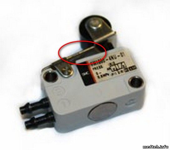

Danger, насколько требуется замена электромагнитного клапана не знаю , тут определяются на месте , но советую сменить вместе с "Валик пневматический, комплект" и "Выключатель пневматический VM 1000" http://solo-trade.ru/shop/vyklyuchatel-pnevmaticheskiy-vm-1000/ он находится в столике и отвечает за выбор инструмента . Если хотите сэкономить , то ищите представителей фирмы производителя - Хирана по большей части использует пневмо комплектующие из Кореи
зачем его менять ? - может просто подвинуть ?

шланг с обраткой , китайский прослужит меньше , будете чаще вызывать медтехника для его замены
масла в машине быть не может - очевидно после смазки вы не продуваете наконечник

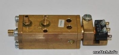

http://www.medteh.info/go?http....go?http деталь дорогая , предложите медтехнику её отремонтировать за деньги

МастерБаку, судя по фото машине более 10 лет - такая же на работе - физический износ в следствии старения пластика - если "Валик пневматический, комплект" сделан из латуни и кроме резиновых уплотнений там изнашиваться нечему ( разумеется там ещё микрушка есть - ни одной ещё не заменил ) то "Выключатель пневматический VM 1000" целиком из пластика - конечно всё определяется на месте , что менять . Но для быстрого и качественного ремонта лучше менять в паре , что и было сделано на работе , до этого турбинка иногда вращалась вставленная в столик - а врач работала микромотором - неприятное ощущение когда за спиной что то жужжит
недавно менял "Выключатель пневматический VM 1000" - в отмеченном кругом месте был изгиб и ослаблен металл - что бы не было вызовов через день и чаще заменил на новый
