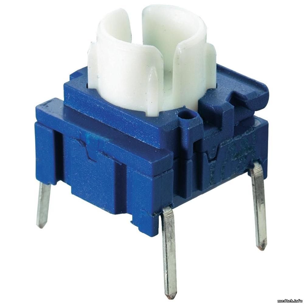

vev1974Дата: Суббота, 12.Дек.2020, 00:12 | Сообщение # 11
У вас сообщений: 315
Витебск
Всем привет! Подскажите, кто менял таковые кнопки в плате управления? На что меняли оригинал, может аналоги есть? Спасибо! unknown
