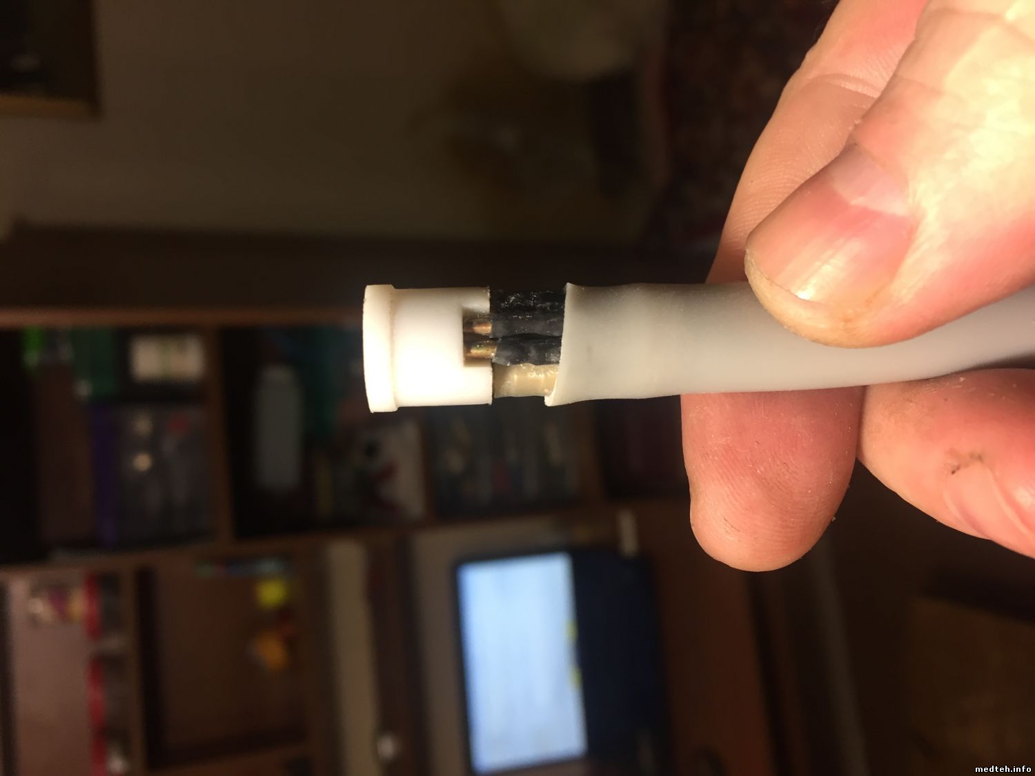

У врача в рукаве было к.з. в рукаве ,причем он сказал что уже с месяц то работает то нет, я ему поставил другой китайский, этот проработал год, может больше купил их на выставке в Москве 3шт. то есть он блок мучал месяц и ему хоть бы что. установка Меркурий. блок с завода.

такая же ситуация , но блок сгорел . было именно замыкание

Вполне может быть, если нет ограничения по току или он по каким то причинам не работал. тогда вообще непонятна ценно образование за это блоки. схема техника этих блоков позволяет производителям осуществлять полет фантазий.

или ремонтировать (перепаивать),изолировать . то там отваливается пайка вместе с куском контактной площадки под корень пластика, через раз
Китайские шланги ремонтопригодны,на форуме уже это где то опасано,но китаезы усложняют задачу,начали выпускать шланги накернивая их в 3 местах,как на сироне,вот только пришел такой причем "рубашка"вылезла сразу ireful
МастерБакуДата: Пятница, 30.Мар.2018, 21:17 | Сообщение # 21
shok я таких ещё не видел . но и тут есть выход . высверливается метал в углублении.

это китаец с фиброй сделан лучше чем комплектный с ДП5. Втулки контактные точеные с разрезом по подобию цанги, уж точно не отломятся, других под рукой нет сфотографировать. По поводу рукавов мне информации по регламентной замене не попадалась.
Это тебе просто такие раньше не попадались. Я лично такие уже неоднократно ремонтировал
Сообщение отредактировал goscha-bel - Суббота, 31.Мар.2018, 09:53
зато провода и шланги там дерьмо , и года не тянут
шланги то тянут,а вот провода через пару месяцев отваливаются,тогда,по моему,по твоему совету ставлю мгтф и good ,я еще,чтоб сильно не перегревать,в трубках контактов шланга делаю диском надрезы
