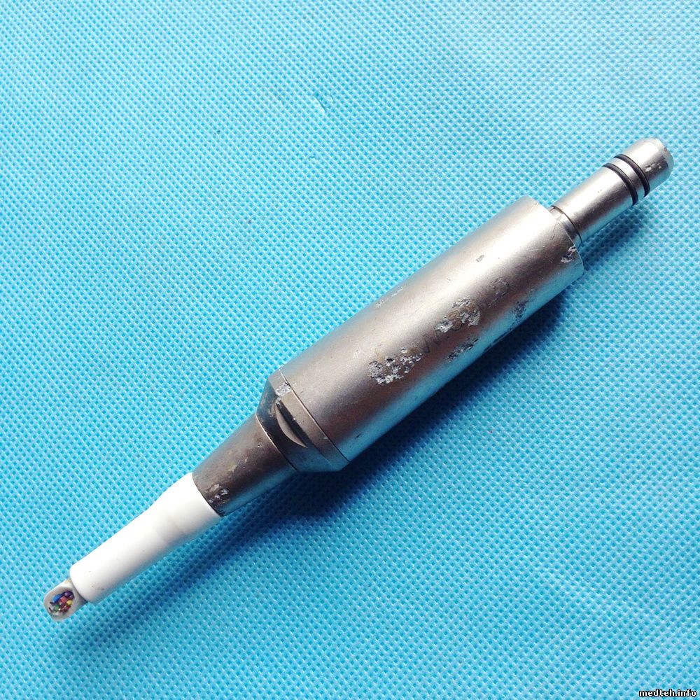

Здравствуйте коллеги,вот такой аппарат попал ко мне
Задымил и умер мотор. Кто сталкивался с ремонтом и диагностикой такого ?Как его проверить и как разобрать?
Спасибо.

Приходилось пару раз иметь дело с микроэлектромоторами VDW , но другие модели, давно - лет 7 назад. Предполагаю, он безколекторный. Разбирать их трудно, как правило большое количество герметика и провода без разъемов затрудняют разборку. Осторожно с ротором (очень хрупкий магнит).
Проверьте с помощью наконечника, легко ли вращается ротор. Поскольку был дым, я бы начал с проверки обмоток статора. чтобы сопротивление обмоток было одинаковым. Сколько контактов на выходе мотора?

вы уже написали что с мотором , как бы не вы стали крайними - не стоит его разбирать , чтобы убедится в этом .

Лучше измерять индуктивность. Если замкнута пара витков омметром очень тяжело измерить.

Безколлекторный.
Yulana34Дата: Четверг, 29.Мар.2018, 08:01 | Сообщение # 6
Все правильно три фазы, общий, три выхода с датчиков Холла и плюс-минус питания на датчики.

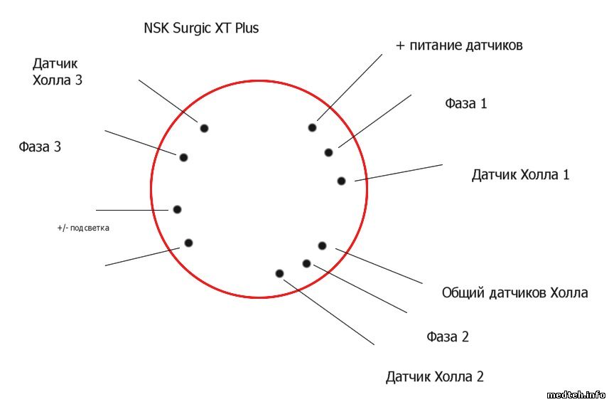

Это все слева на право ?Методика проверки?
Однозначно никто не скажет. Надо пробовать варианты. Вот к примеру как это у мотора NSK Surgic XT Plus

Вам необходимо проверить обмотки? если да то сначала вызваниваете 4 почти "коротких" провода, а затем измеряете индуктивность. Там где она будет стремиться к "0" там и есть КЗ. Только что это даст?
