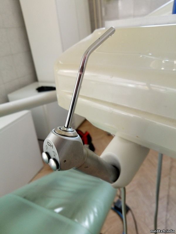

Доброго времени суток.

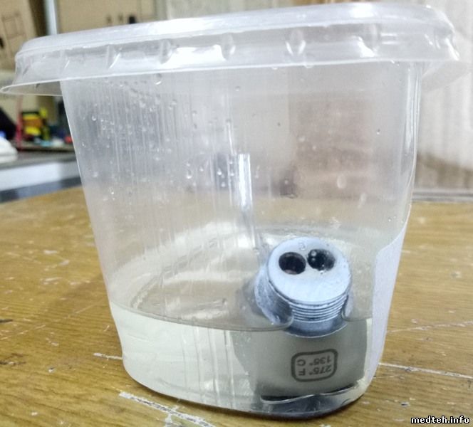

Заедает одна из кнопок пустера. Вымачивал сутки в керосине - не помогло.
Если он разбирается, то как?

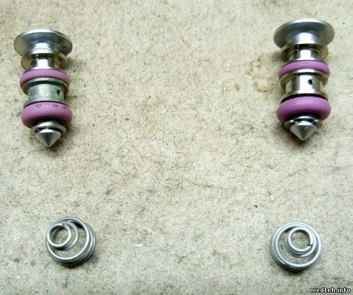

На первом фото сбоку видно отверстие, там штырек. Нажми на кнопки, выдави штырек шилом, вытащи кнопки, пружины. Прочисти ватной палочкой со спиртом.Растяни пружины, разбери кнопочные катриджи. Прочисти все части салфеткой. Смажь резинку на оси кнопки силиконовой смазкой. И cборка в обратном порядке. Успехов!

Всех и особенно sasado благодарю за помощь. Всё получилось.
Больница большая, государственная. Раньше ремонтом или обслуживанием стом. оборудования никогда не занимался. Когда проводили последний раз чистку или какое-либо обслуживание этой установки - не знаю. Та кнопка, которая заедала, оказалась сильно загрязнена. Почистил, но сколько проработает - не известно, так как одно из уплотнений картриджа изношено (слева на фото).

МастерБакуДата: Вторник, 31.Мар.2020, 23:32 | Сообщение # 38
при обработке в керосине такая резина набухает , потом ссыхается
