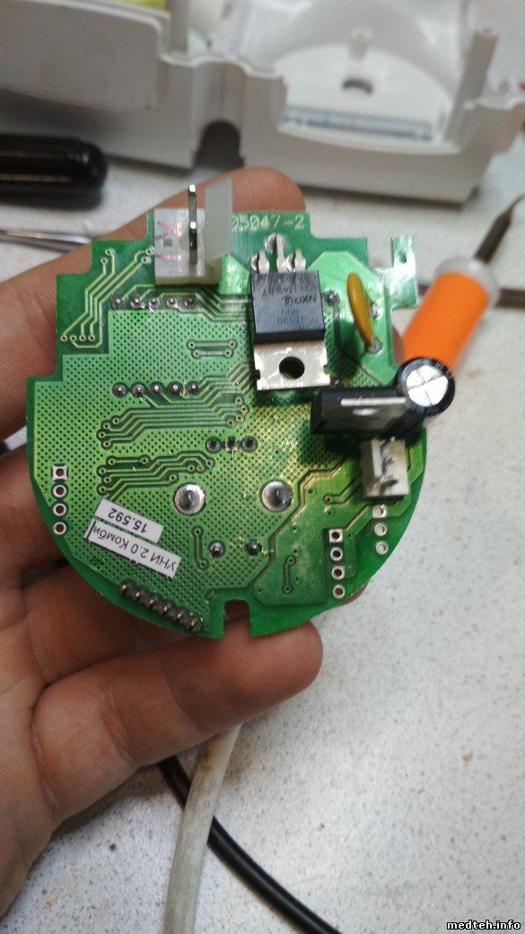

Электрошпатель не нагревается.

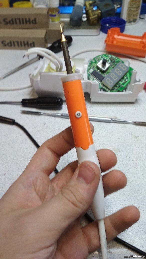

Если ставят эту насадку в другой электрошпатель то работает
Yulana34Дата: Среда, 09.Май.2018, 13:51 | Сообщение # 7
Dread,
Насадку или ручку?

У вас сообщений: 88
Цитата Yulana34 ()
Насадку или ручку?
Насадку

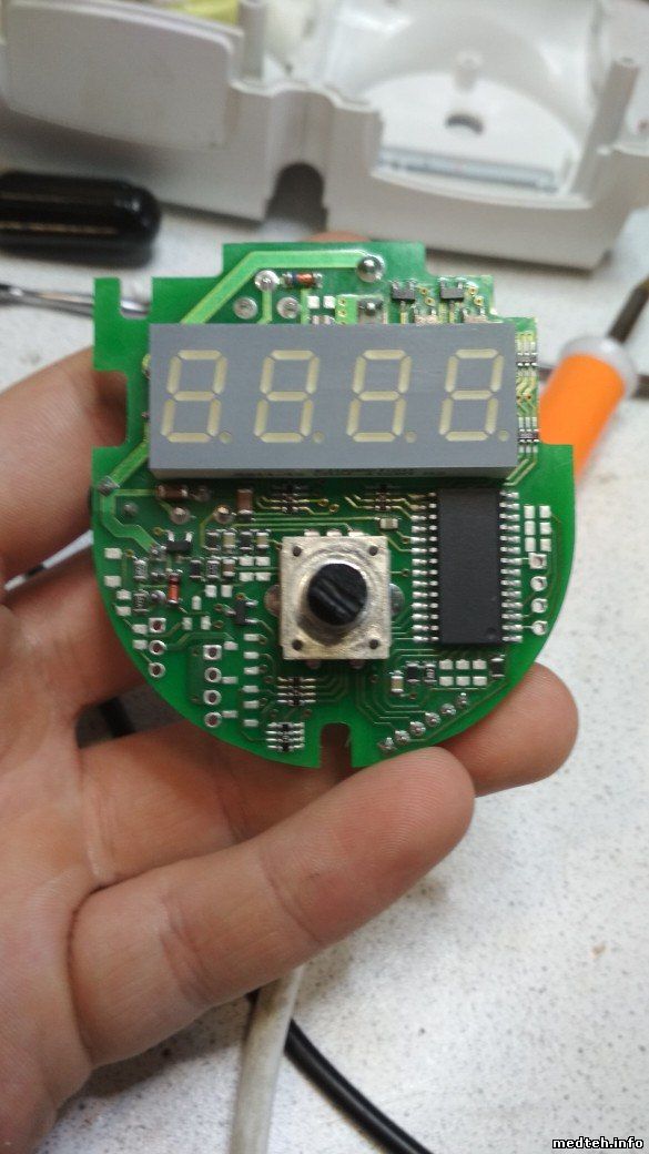

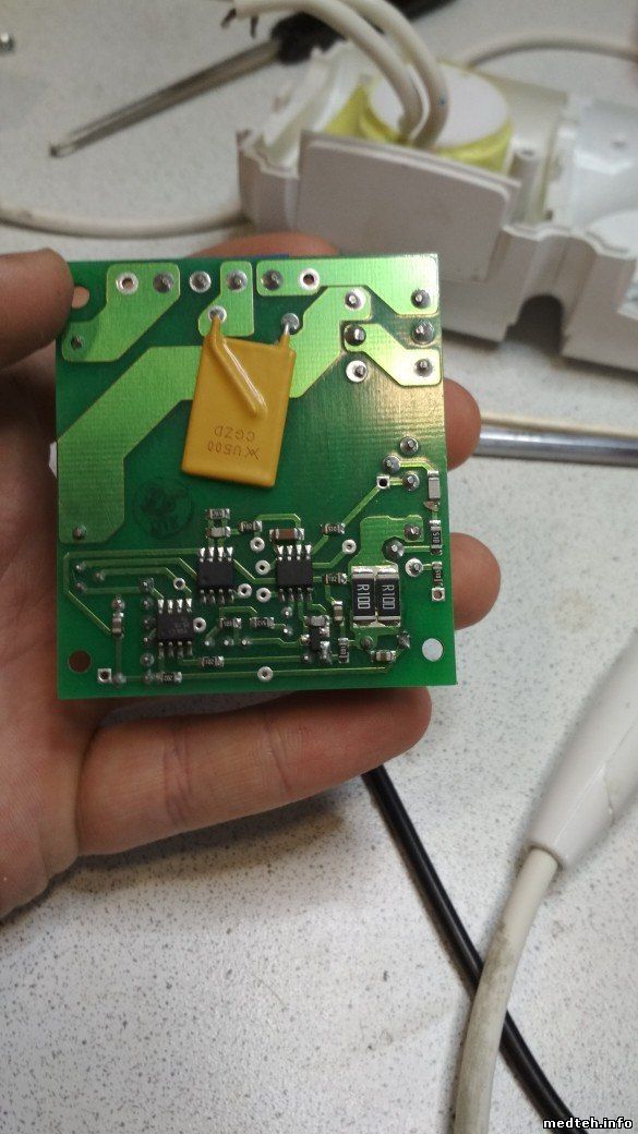

сгорела плата
