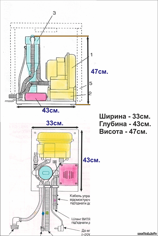

Внутри изоляционного короба находится вентилятор, помпа, блок управления и сепаратор.
В инструкции написано: "Асинхронный двигатель работает непрерывно и оснащен предохранительным термостатом".
Как на этой схеме:
Видимо срабатывает защита на перегрев двигателя помпы.
Почему тогда вместе с помпой отключается и охлаждающий вентилятор? Может блок управления глючит?
