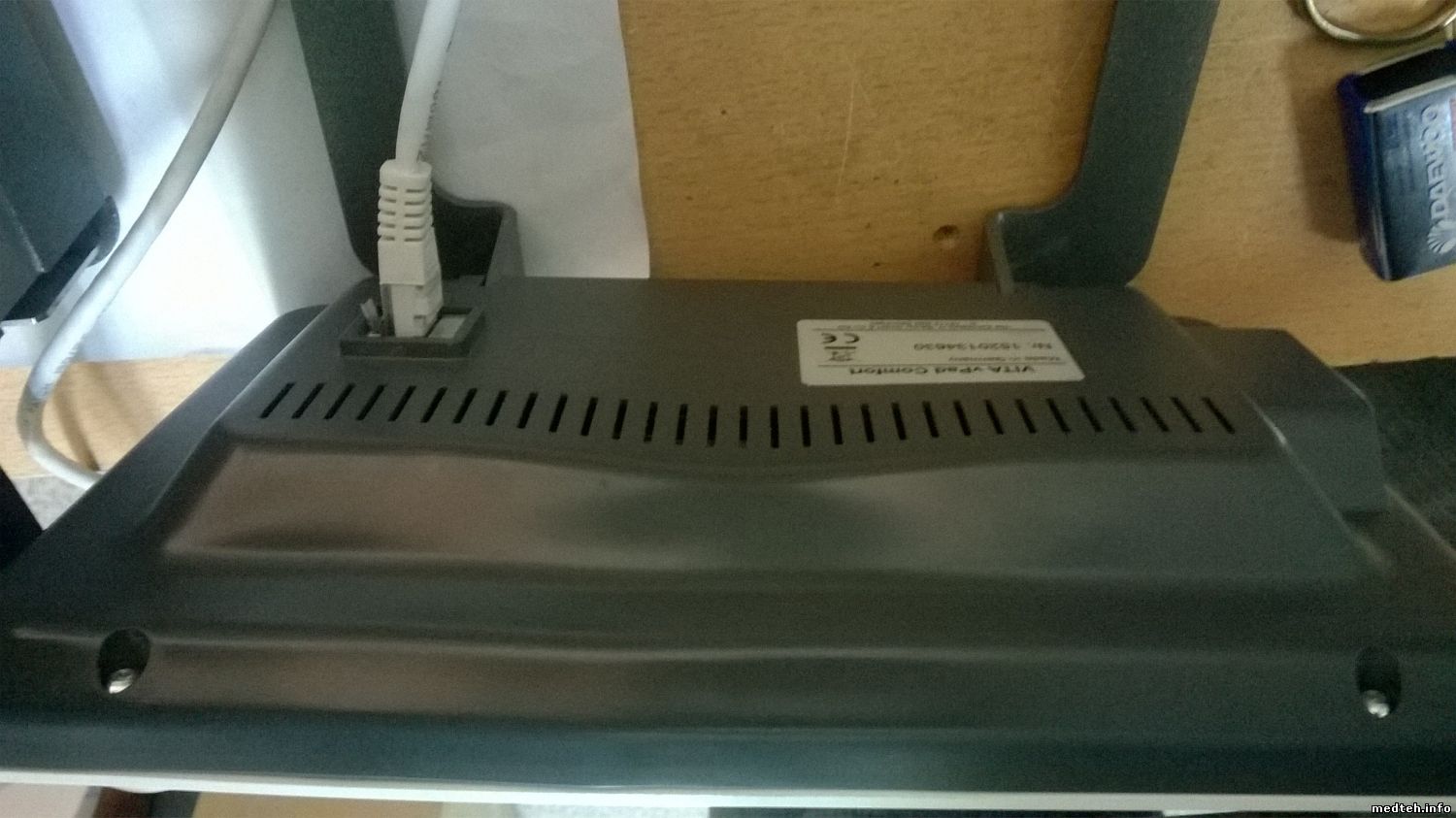

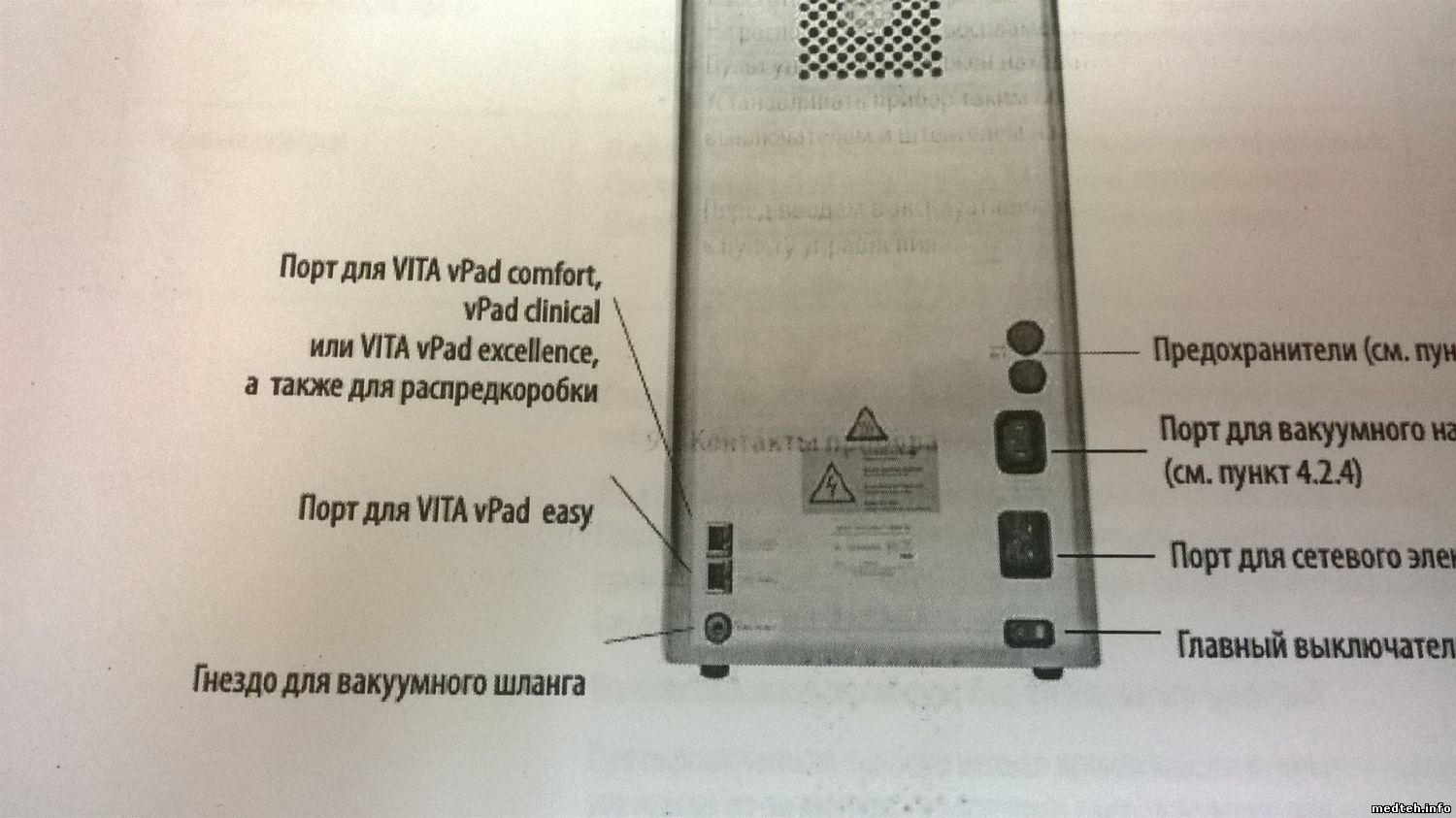

На печке сильно греется выносной пульт, потом зависает. Может ли это быть из за включения не в то гнездо на задней панели?
Греется драйвер подсветки, но на первый взгляд все живое.
