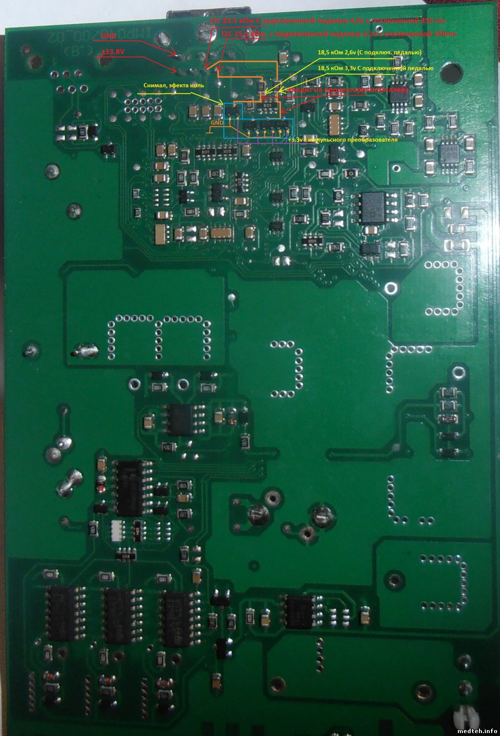

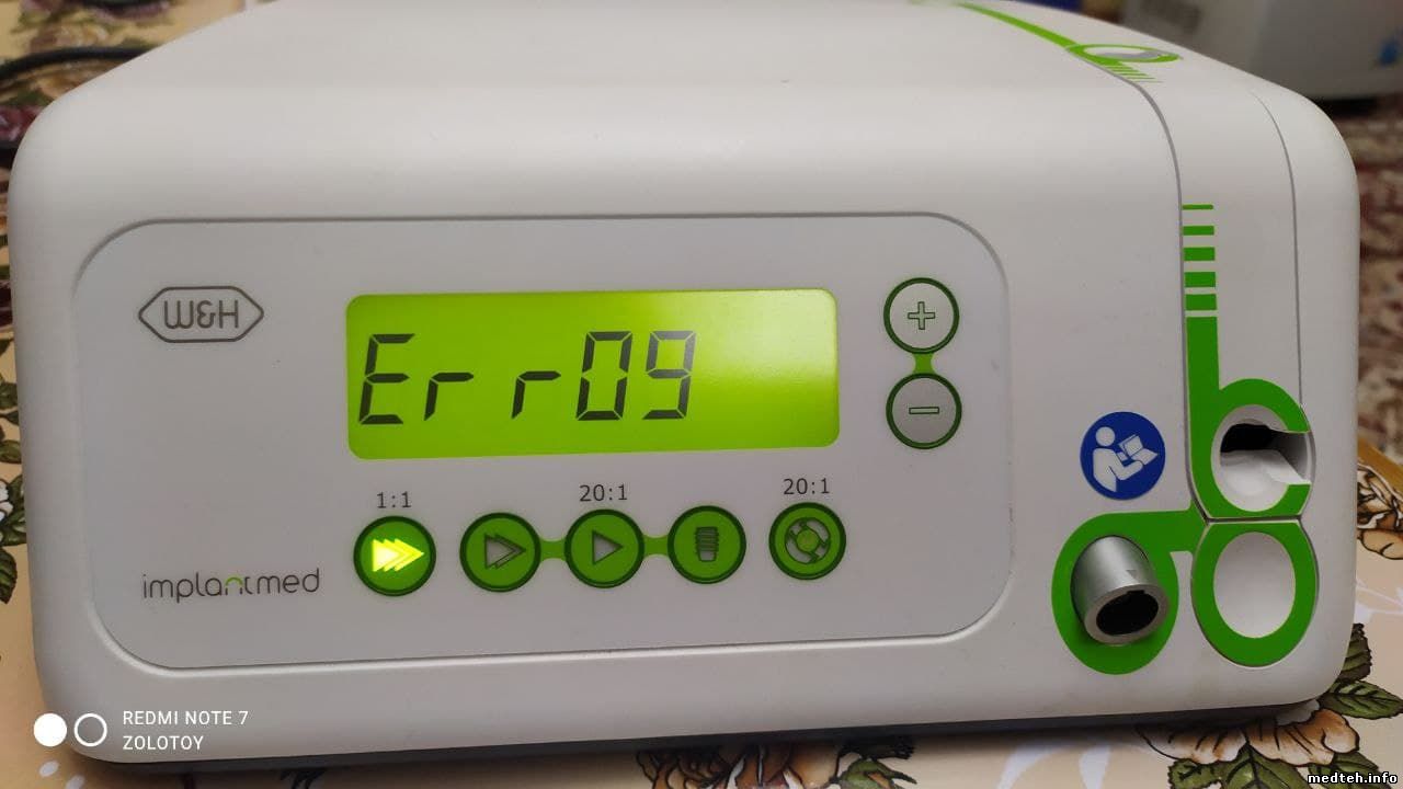

Столкнулся с такой засадой, физиодиспенсер Implantmed SI-923 фирмы W&H Dentalwerk Burmoos GmbH, Австрия, не видит педаль (на дисплее индицируется - Err09, что означает - не подключена педаль).
Педаль общается по I2C шине (схемы нет, поэтому это моё предположение).
Что было проделано:
1) Прозвонил контакты от разъёма до процессора (контроллера) - обе линии доходят. На линиях одинаковое сопротивление 27 кОм (на фото все замеры);
2) Варисторы (защитные диоды) скидывал - результата нет;
3) Вставал осцилом на линии данных - на одной сигнал есть, на второй тишина ...
Грешу на педаль, но подкинуть возможности нет ...
Может есть у кого какие мысли? ...

Вы, вероятно, ошиблись, разрисовывая приходящие напряжения: +12 В и земля перепутаны местами.

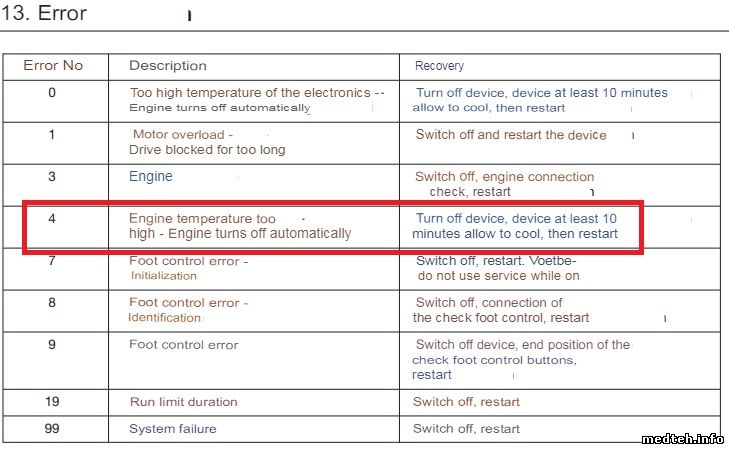

bektyishДата: Пятница, 17.Дек.2021, 19:27 | Сообщение # 7
http://www.iproweb.fr/test....UAL.pdf
13. Foutmeldingen

We find the error means Motor temperature too high – Switch off appliance, appliance for at least 10 minutes

We find the error 4 means (Engine temperature too high - turn off device at least 10 minutes allow to cool, then restart)
