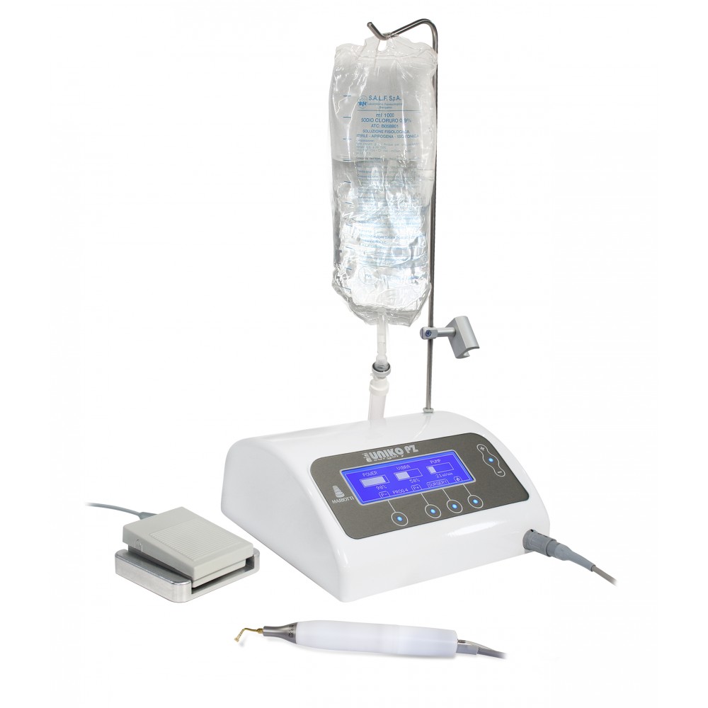

опишу вводную
есть пьезотом, он же пьезосурджери, фирмы Mariotti
MiniUniko PZ
достался не новым, б-у так сказать.
немного поработал, потом начались проблемы - то "мощности" не хватает, то искрит чтото в наконечнике.

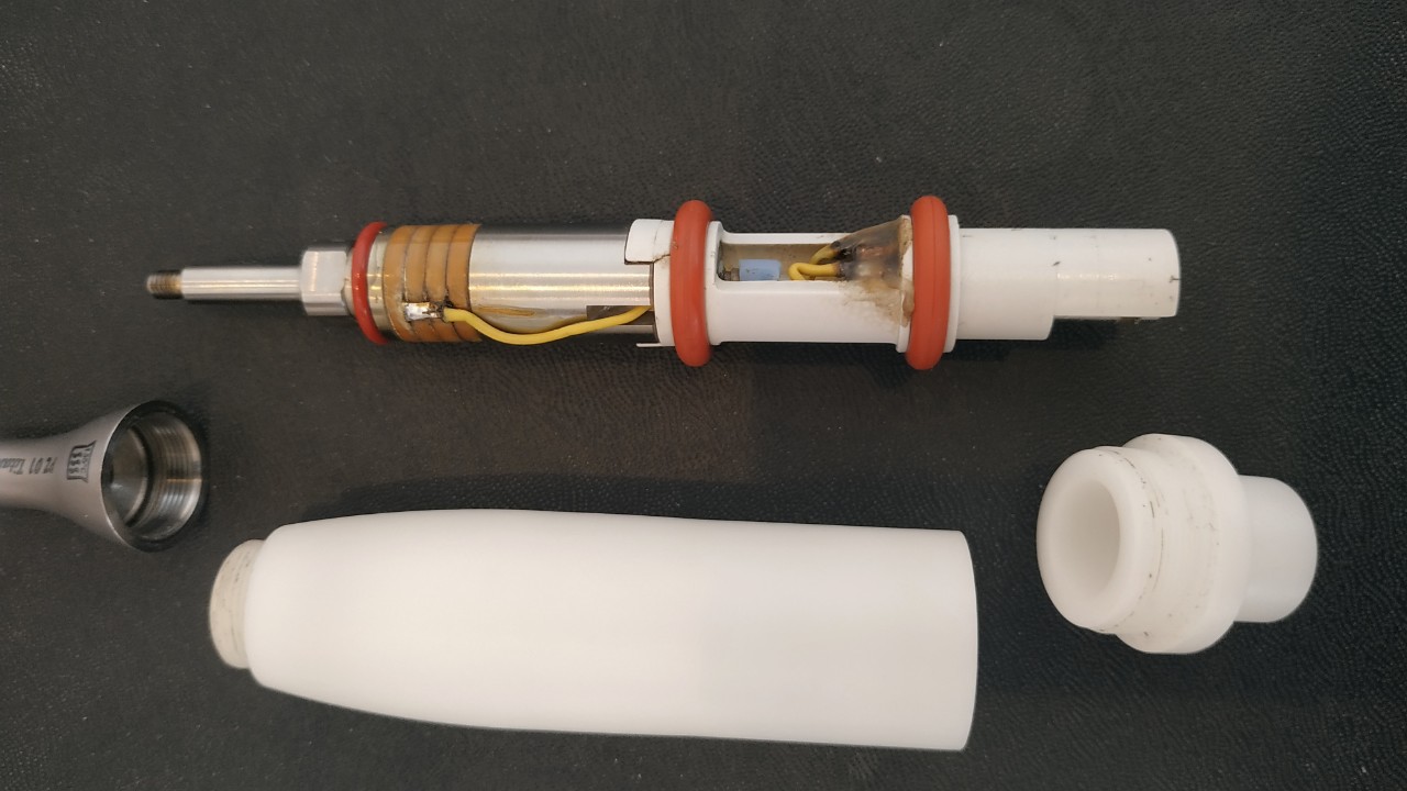

разобрали наконечник, места где "искрило" заизолировали, зачистили, залили какой-то фигней.
подключили, вроде все работает.... но....нет мощности на резке.
поясню - мощность у пьезотома позволяет спокойно резать кость, пропиливать. за неимением кости можно спокойно в абс пластике вырезать целые скульптуры. а теперь он нежно гладит))) оставляя борозды..
сервисмены говорят, что проблема не в управляющем блоке а в наконечник.
новый наконечник стоит дорого.
теперь вопросы:
1. если кто сталкивался с пьезотомами - дайте пожалуйста контакты, это будет самый простой путь выяснить что и как
2. можно ли отремонтировать наконечник
3. можно ли взять с наконечника для скалера (скейлера) "потроха" и вставить их в ручку пьезотома - ведь принципиальная схема одинаковая
фото разобранного наконечника прилагаю

Место где искрило -заново расковырять и зачистить от следов искрения
Пьезодиски - раскрутить, промыть-зачистить и закрутить потуже ( когда будете закручивать - создастся ЭДС- если дотронетесь до контактов- тряханет не слабо!!)
Шансов 50 на 50

Вполне возможно, что уронили и лопнул один из дисков. Судя по картинке от обычного скалера ничем не отличается. Попробуйте обычный наконечник.
Нужно знать силу затяжки, иначе высока вероятность раздавить пьезики.

странник,
Cудя по начинке одно и тоже, колебания вперед-назад. Пьезики расширяются и сжимаются, отличие может быть в частоте и амплитуде.
Так что смело пробуйте.
Цитата странник ()
На обычный скалер накручивать его не стоит
А я и не предлагал, надо наконечник попробовать поставить с обычного скалера на аппарат и прикрутить на него пилу.
запросто.
странник, Вы не совсем достоверно информируете: насадки для резки кости есть на все скалеры.
superago2, тот наконечник сдох. Попробуйте подсоединить дятла (оригинал). Кстати, есть наборы и неплохих хирургических дятлов.
И поменьше "играйтесь" со старым наконечником: опять пробьёт - тогда может вылететь плата.

возник вопрос. если я знаю, что мощность моего наконечника 60Ватт и работает на частотах 27-37kHz, то можно купить четыре диска по 15 ватт и соотв частоты, "скрутить" их и подпаять провода и получить на выходе - типа новый наконечник, так чтоли?
тогда вопрос по "скручиванию" дисков между собой. они на резьбе, на клее, чем закручивать?? просветите пожалуйста

Откуда? Мощность аппарата и мощность на наконечнике абсолютно самостоятельные величины.
Это очень важный момент. Высока вероятность, что или не будет мощности из-за "недокрутил" или лопнет диск из-за "перекрутил".
Еще очень важна их емкость. Если будет отличатся, или вообще генерить не будет или будет вырубатся.
Мой вам совет: купите новый наконечник и будет вам счастье.

отсюда следует логичный вопрос - если 60Ватт это мощность не наконечника, а управляющего блока, то как узнать какие характеристики дисков ( мощность каждого диска, "килогерцаж" (или 26-36кHz делить на "толпу"), плюс емкостные характеристики в pF для каждого или суммарный подсчет)
в каком направлении "рыть" ?
спасибо
