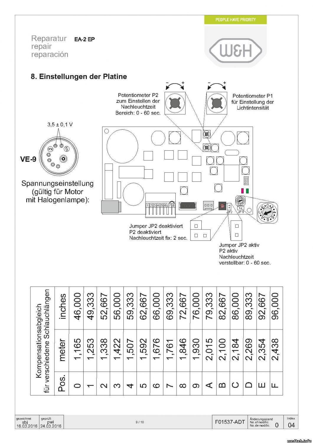

Yulana34Дата: Вторник, 15.Янв.2019, 14:38 | Сообщение # 3
Есть вот такое:
7199777.jpg (132.5 Kb) · 4554692.jpg (151.6 Kb) · 3899764.jpg (159.2 Kb) · 6424124.jpg (104.9 Kb) · 7254997.jpg (128.6 Kb) · 0954708.jpg (193.0 Kb)
МастерБакуДата: Вторник, 15.Янв.2019, 16:27 | Сообщение # 4
Спасибо, но это не тот мотор.

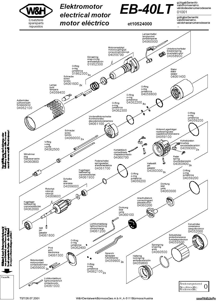

astraДата: Вторник, 15.Янв.2019, 21:22 | Сообщение # 8
У вас сообщений: 364
и я не нашёл, а он есть
Лет 10 назад в каталогах W&H был электромотор EB-40LT.
По сути, это был BienAir MC3. С логотипом W&H.

Если ещё актуально:
12345
