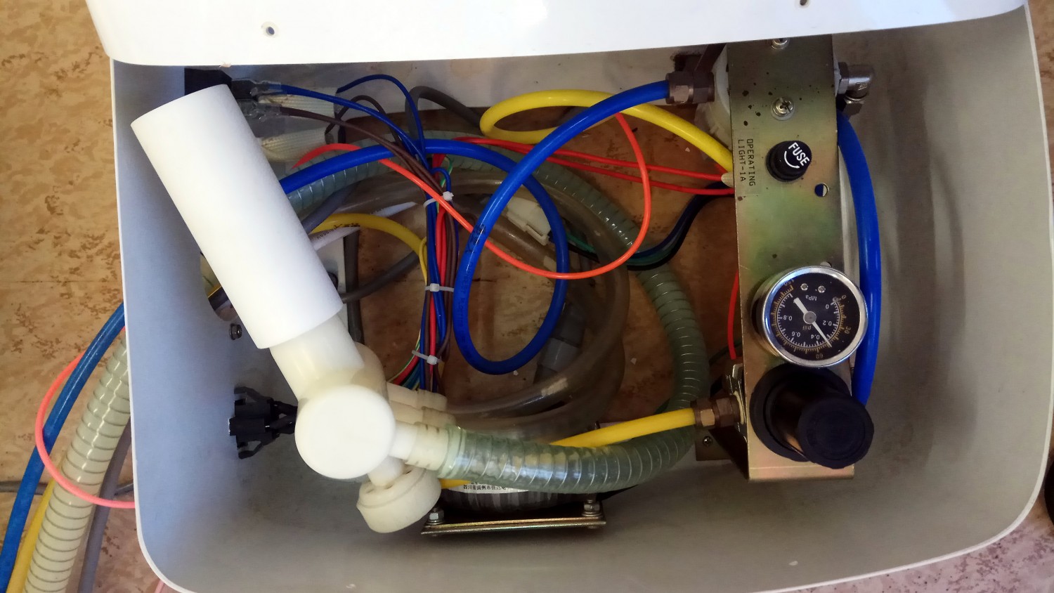

JorgeДата: Вторник, 22.Янв.2019, 20:51 | Сообщение # 5
У вас сообщений: 35
гемодиализ
Сортавала
Подскажите пожалуйста где это находится, и как лечится..
желательно на фото

goscha-belДата: Вторник, 22.Янв.2019, 21:20 | Сообщение # 8
Цитата Jorge ()
стакан влагоотделителя
Находится в составе редуктора, (на фото 2575046.jpg с чёрной ручкой). Сам фильтр - это полый цилиндрик из спечённого латунного порошка. Когда он засорен, то уменьшается поток воздуха, проходящего через него и как результат нехватка давления для нормальной работы инструмента. yes

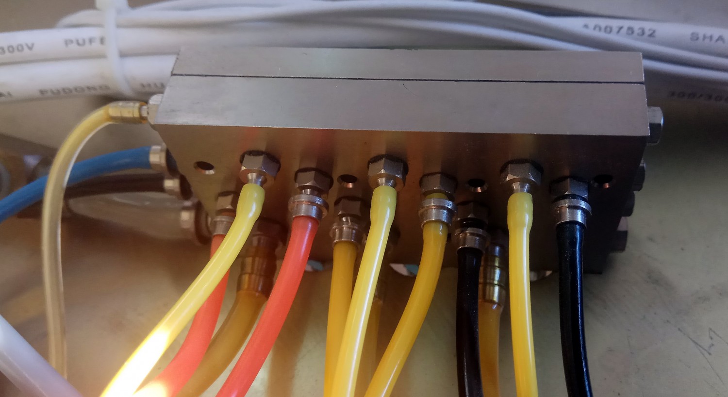

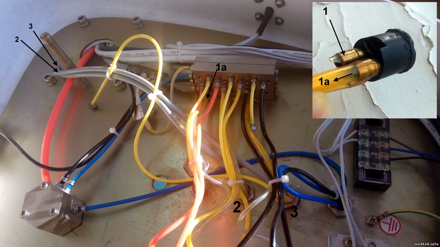

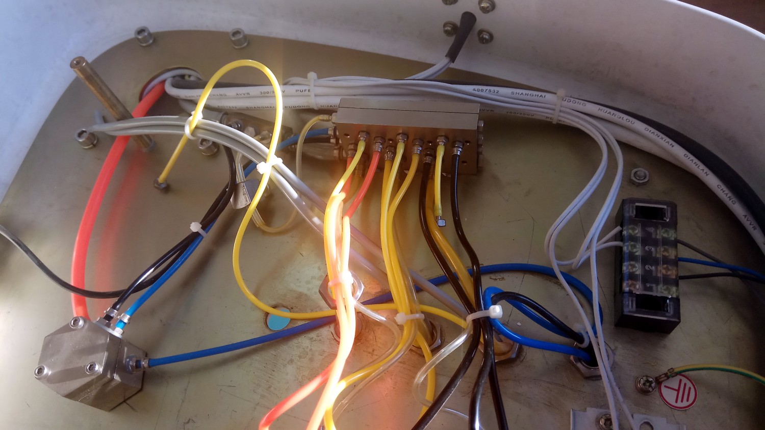

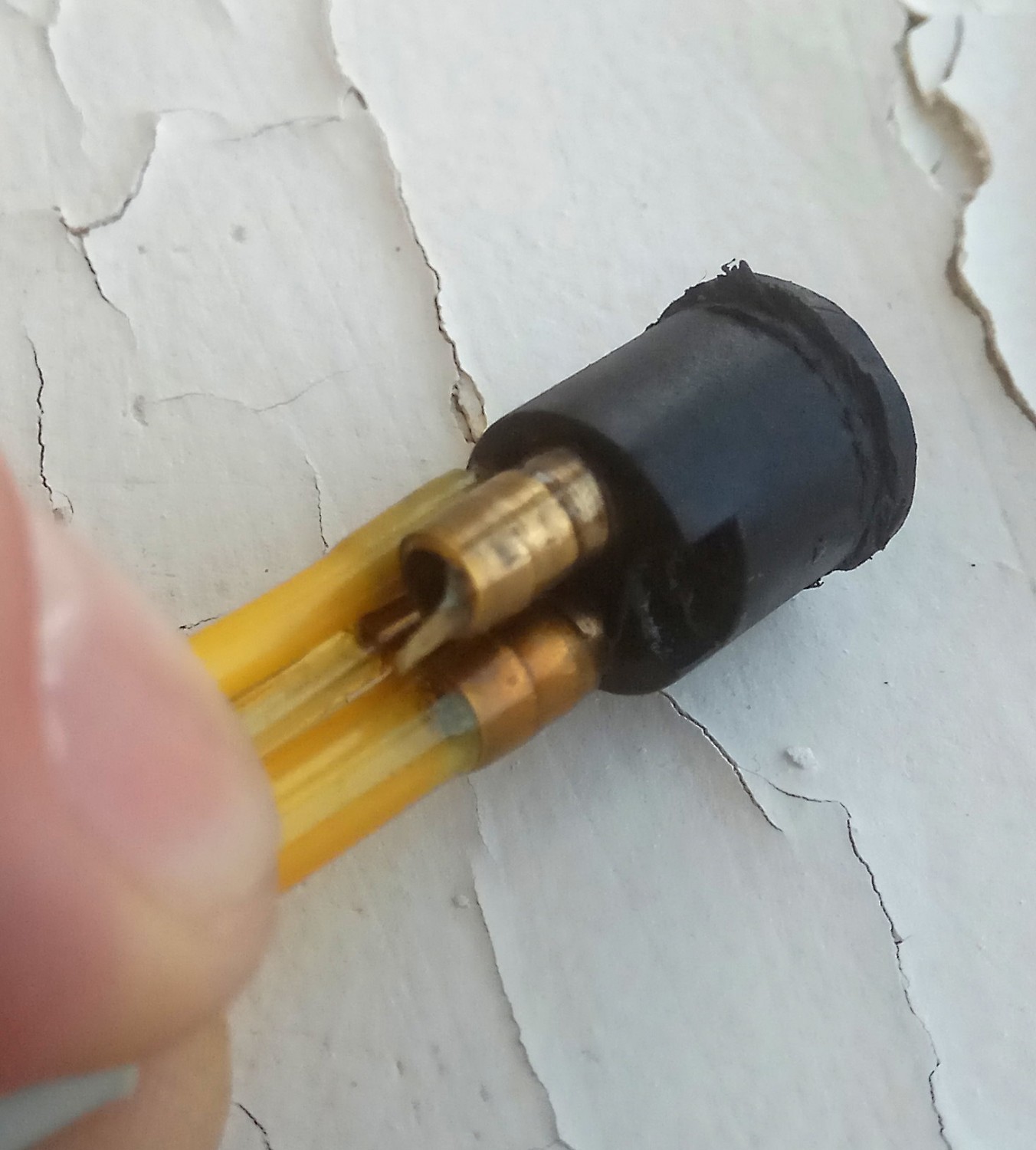

JorgeДата: Вторник, 22.Янв.2019, 22:56 | Сообщение # 10
У вас сообщений: 35
гемодиализ
Сортавала
ещё вопросик.
на фото под цифрами 2 и 3 выводы шлангов с наконечников выходят в блок и ни куда не присоединяются. под цифрой 1 шланг с наконечника для турбины (он был оборван, находился внутри шланга и короткий 40-50см примерно, в блок не выходил)
должен ли шланг №1 выходить в блок?
почему шланги №2 и №3 ни куда не подсоединены? так и должно быть и для чего их функционал тогда?
МастерБакуДата: Среда, 23.Янв.2019, 00:45 | Сообщение # 11
это шланги обратки воздуха . должны идти в пузырёк с ваткой . вы откуда в стоматологию приблудились ? ( от слова заблудились )

goscha-belДата: Среда, 23.Янв.2019, 19:31 | Сообщение # 13
А как выглядит посмотрите в описании Легрин 530 на стр. 12. Там правда верхняя подача, но это не нарушает суть.
goscha-belДата: Среда, 23.Янв.2019, 19:34 | Сообщение # 14
И ещё,
тоже должен выходить
в пузырёк с ваткой
