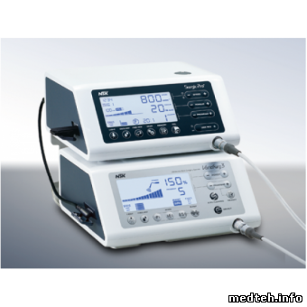

Если для хирургии , то не помешает коагулятор ( лучше лазер ) и хирургический скалер
МастерБакуДата: Воскресенье, 07.Апр.2019, 09:36 | Сообщение # 7
он не только в хирургии нужен.
я не считаю целесообразным встроенные хирургические девайсы.
на хирургию желательно иметь мобильную этажерку или подобное https://moskva.glavmedproject.ru/product....spenser

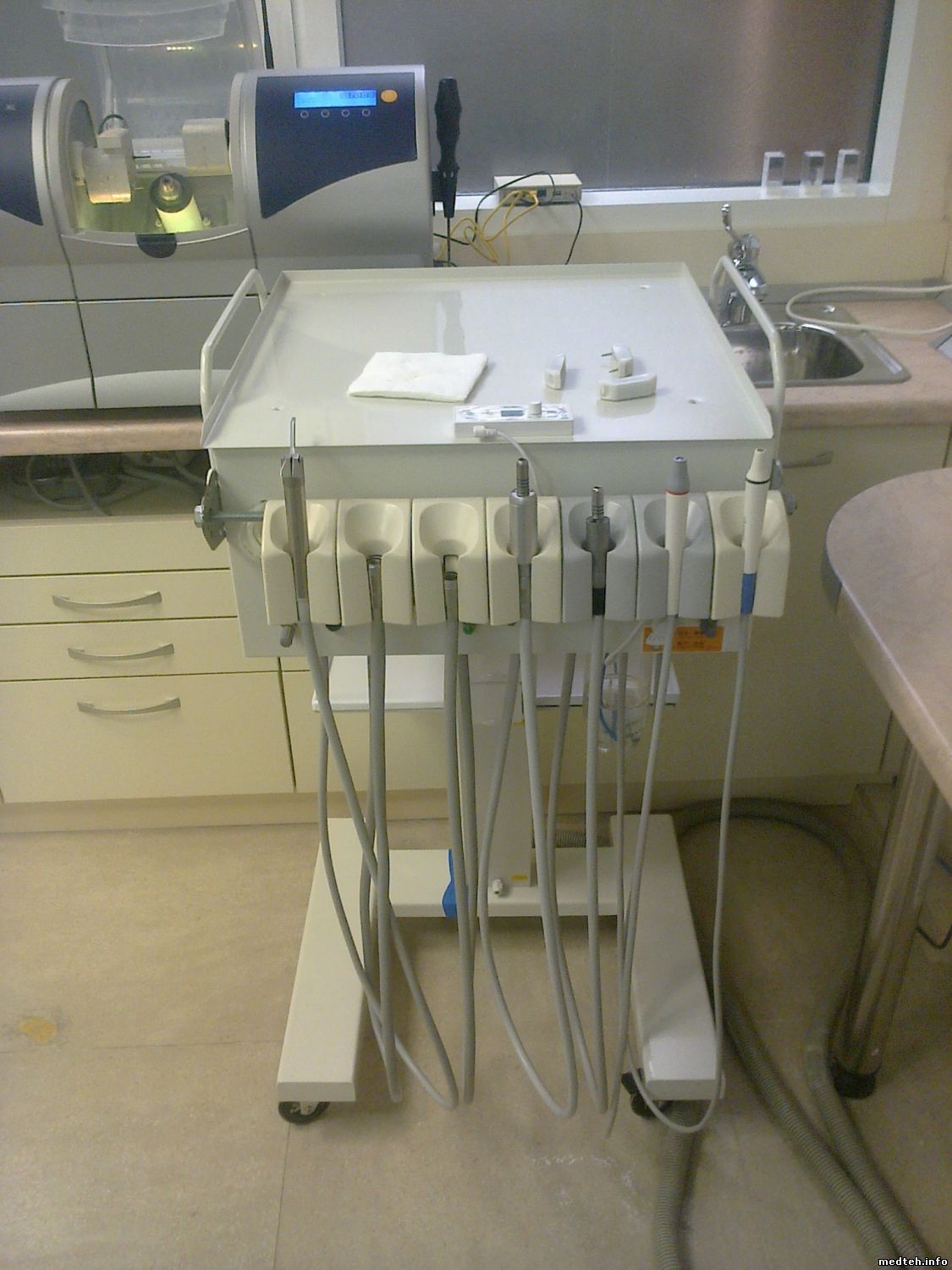

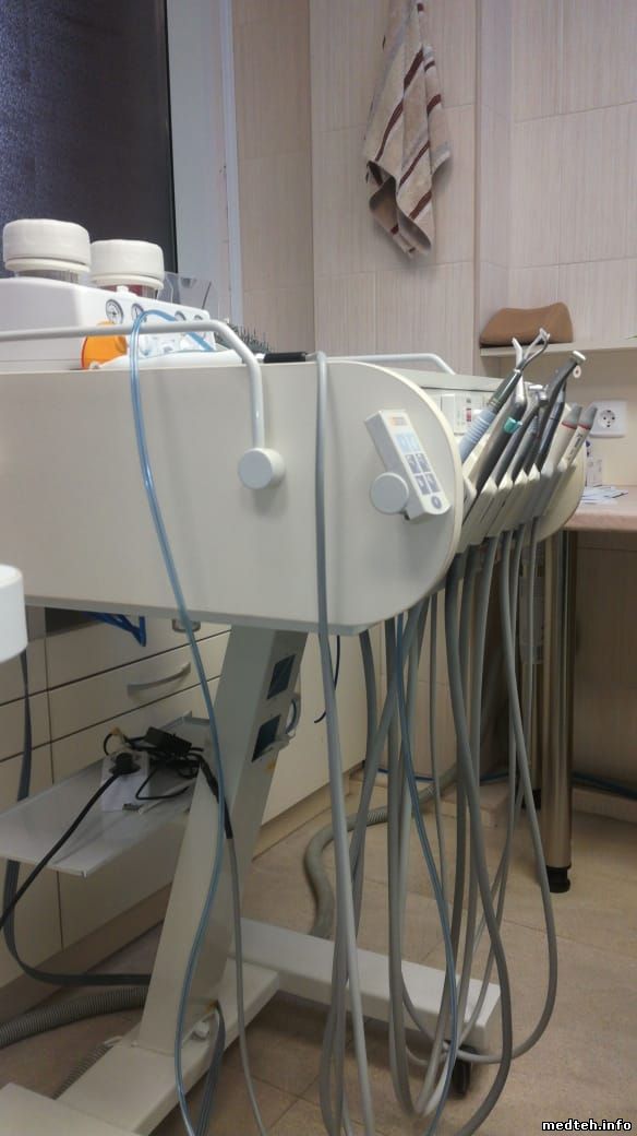

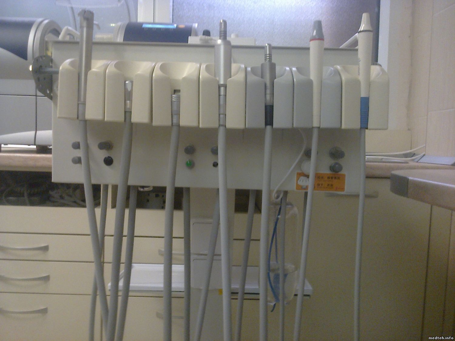

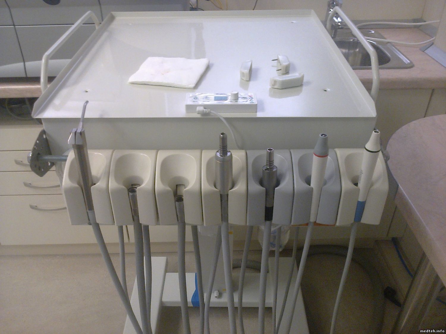

levschaДата: Суббота, 13.Апр.2019, 21:14 | Сообщение # 30
У вас сообщений: 1440
Сочи(Адлер)
Цитата annda ()
Аспина с аспиджетом маловаты будут,как мне видится...
Собирал на базе подкатного столика аванта на 8 инструментов,2 пистолете,2 турбины,2 микромотора,2 скалера,2 бутылки,дизайн был докторский,я только собирал все,где то на сайте выкладывал фото не помню уже в какой теме,если поставить держатели инструментов поменьше,то можно и 12-...инструментов воткнуть
goscha-belДата: Воскресенье, 14.Апр.2019, 10:37 | Сообщение # 31
Ты только советовался здесь, а вот чем закончилась эпопея так и не показал. Обещал, но не помню, не видел. blush
levschaДата: Понедельник, 15.Апр.2019, 12:19 | Сообщение # 32
Сочи(Адлер)
Цитата goscha-bel ()
не видел.
Была здесь общая тема,по решению проблем в стом.оборудовании,не помню точно,как называлась,я ее сейчас не вижу,там вроде выкладывал. МастерБаку, точно видел,фото не сохранил,доктор если сделает выложу.
levschaДата: Вторник, 16.Апр.2019, 14:21 | Сообщение # 33
Сочи(Адлер)
нашел тему http://www.medteh.info/forum/35-15093-1

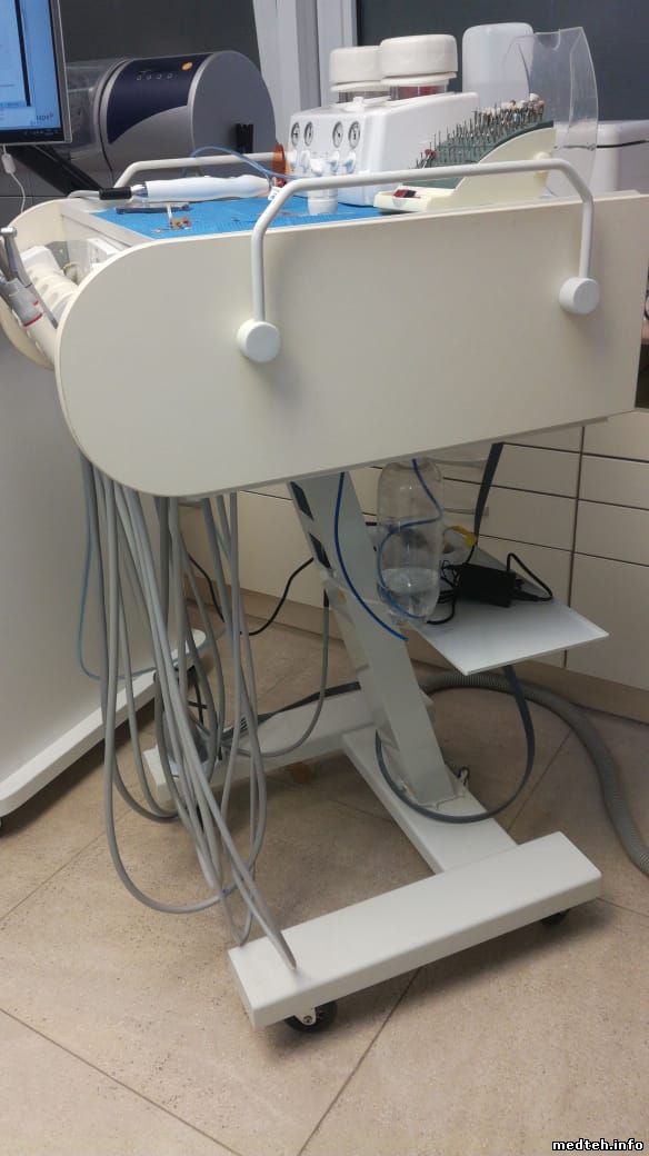

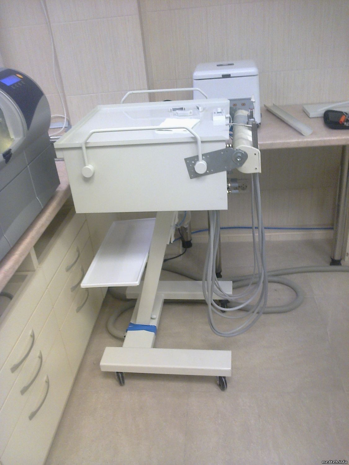

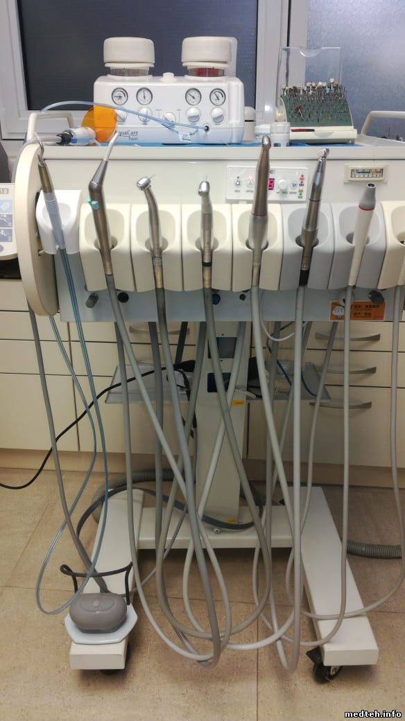

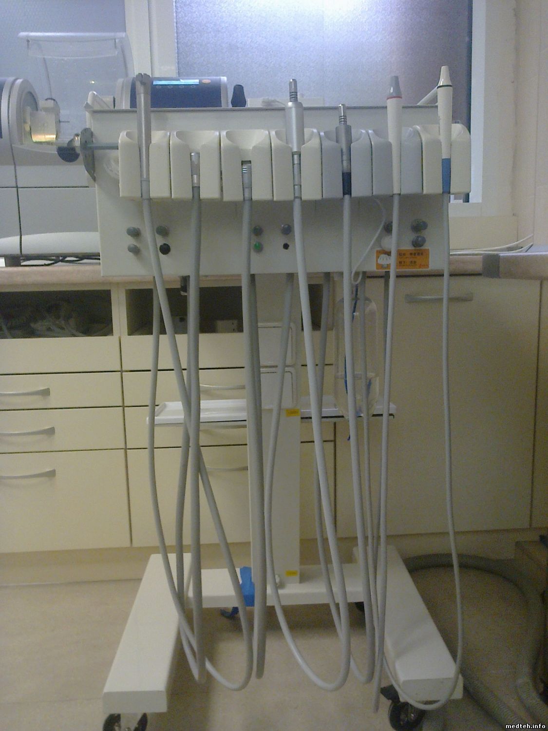

а вот фотки из нее,вариант еще не совсем законченный,вторая бутылка не прикручена и второй пистолет еще в пути на тот момент biggrin
4967197.jpg (177.0 Kb) · 0667737.jpg (166.5 Kb) · 2689134.jpg (164.4 Kb) · 7621791.jpg (159.1 Kb) · 5710822.jpg (177.8 Kb)
levschaДата: Вторник, 16.Апр.2019, 18:50 | Сообщение # 34
Сочи(Адлер)
А это уже сегодня доктор прислал фото,вместо второго пистолета уже пескоструй.
МастерБакуДата: Вторник, 16.Апр.2019, 22:09 | Сообщение # 35
levscha, а зачем пульт от сироны ?
goscha-belДата: Среда, 17.Апр.2019, 07:58 | Сообщение # 36
Мне показалось это пульт от электрического ММ, хотя нет, пульт ММ посредине. blush
Сообщение отредактировал goscha-bel - Среда, 17.Апр.2019, 08:08
goscha-belДата: Среда, 17.Апр.2019, 08:04 | Сообщение # 37
Спасибо, Рома!
Это док просто взял держатель, (кстати, почему не все одинаковые) и вставил аквакат? Хороший ты ему мастер-класс провёл, что он теперь сам дорабатывает "твоё детище". biggrin
Сообщение отредактировал goscha-bel - Среда, 17.Апр.2019, 08:20
МастерБакуДата: Среда, 17.Апр.2019, 09:29 | Сообщение # 38
levscha, а что за столик ?
levschaДата: Среда, 17.Апр.2019, 10:30 | Сообщение # 39
Сочи(Адлер)
Мечта доктора,он где то нарыл старую сируну с8,столик врача ампутировали,свет тоже светодиодный китайский...,а пульт на карте это управление креслом.
не,на держателе второй пистолет стоял,а пескоструй подключил другой мастер дней 5 назад,у меня время не было.Почему не все одинаковые?,"я его слепила из того,что было" biggrin там часть запчастей от старого "сантема",доктор решил сильно не тратиться,а 8-й держатель просто по размеру немного не подошел,воткнули чуть меньше,я изначально отказался участвовать в дизайне этого девайса,учитывая немного капризный характер доктора...
а что за столик ?
Аванта,боковые накладки это уже мебельщики постарались,кстати места внутри много,если добавлять еще инструменты,можно в два уровня внутри сделать.
Сообщение отредактировал levscha - Среда, 17.Апр.2019, 10:37
