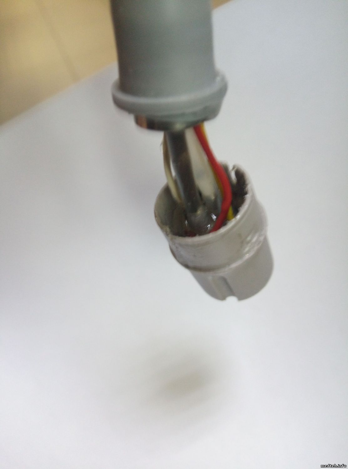

Yulana34Дата: Суббота, 24.Фев.2024, 10:54 | Сообщение # 7
Кабель проверьте. В определенном положении в нём "пропадает" один провод.

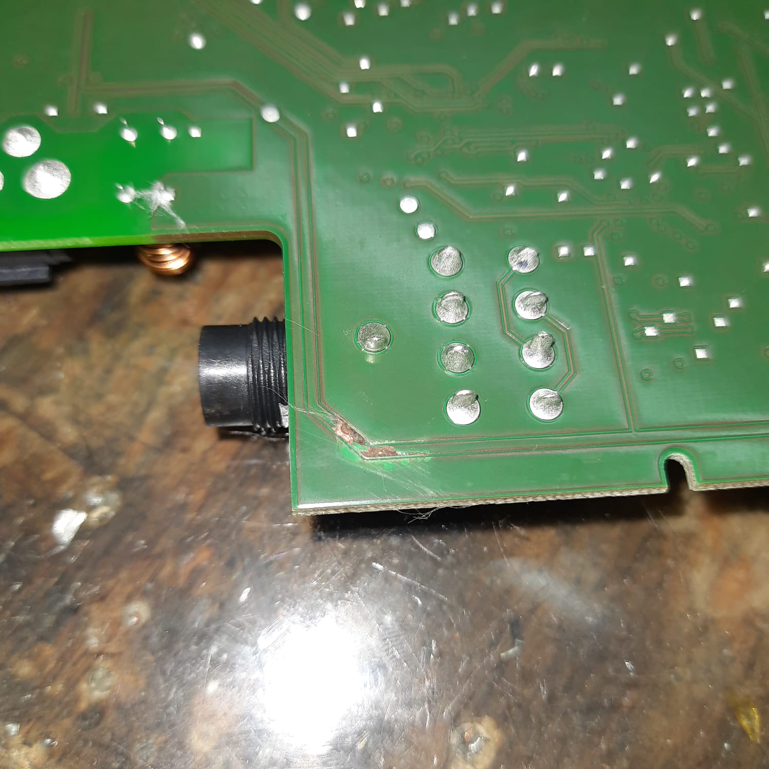

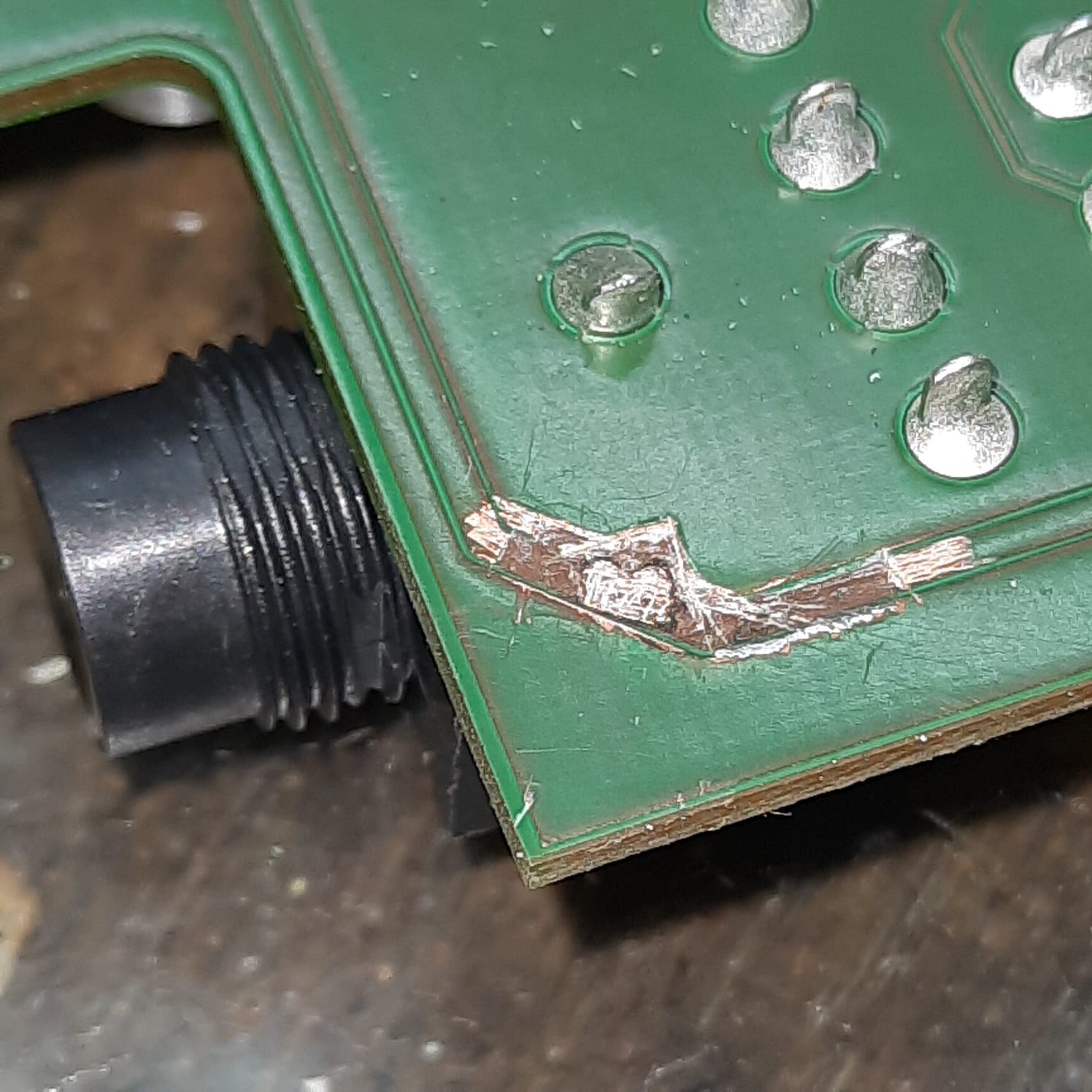

skvorcovs77Дата: Понедельник, 20.Янв.2025, 12:52 | Сообщение # 10
Осваиваю ремонт и обслуживание стом
Симферополь
Аппарат не включается.
"Вскрытие показало":
1. Прогар дорожки +24 В;
2. Выгорели LDO-стабилизаторы с маркировкой "PHUI" [SOT23-5]. Это TPS73033.
Всё восстановлено.
