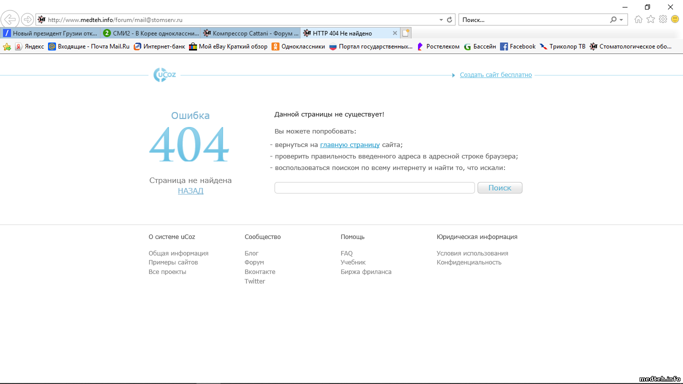

МастерБакуДата: Вторник, 07.Май.2019, 14:19 | Сообщение # 23
стоматорг или корал (очевидно буква упала )
