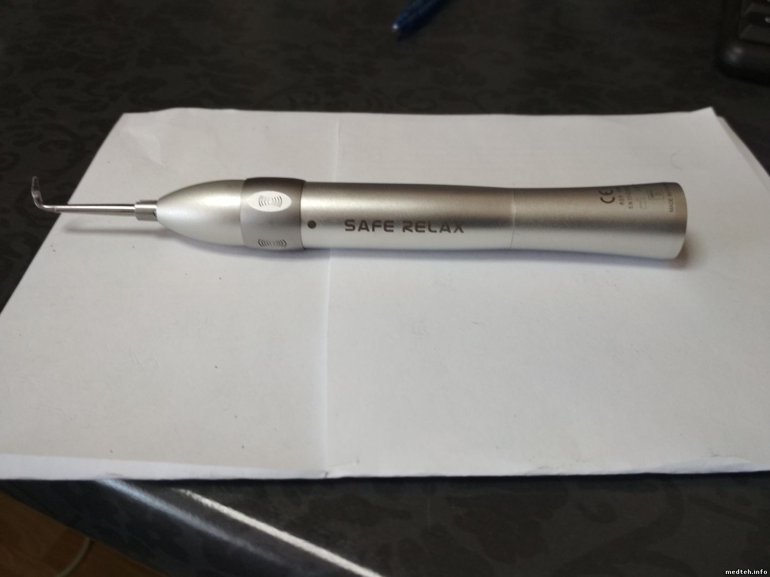

Yulana34Дата: Пятница, 20.Сен.2013, 18:30 | Сообщение # 1
А кто-нибудь разбирал коронкосниматель Safe Relax? Я низ разобрал, а верх не идёт - курочить не хочется. Не бьёт совсем.
Или всё-таки на выброс?
Может кто-то может помочь с документацией на коронкосниматель Safe Relax? ...

Привет коллеги.
Документация есть, но сборка со своими нюансами и требует применение ключей. Запчасти продаёт Стоматорг-сервис (Москва),
т.е. наша контора или Витал (Екатеринбург).
Цитата Yulana34 ()
Не бьёт совсем.
Ремонт возможен, скорее всего, лопнула U-образная пружина.
Вот документация:
http://www.medteh.info/_fr/178/SAV024-1009-Saf.pdf
http://www.medteh.info/_fr/178/5950.pdf
http://www.medteh.info/_fr/178/1814991.jpg
