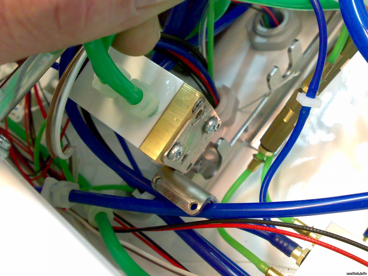

YRA46Дата: Суббота, 17.Ноя.2012, 20:04 | Сообщение # 3
Цитата Labus ()
По Чизику. Было бы не плохо, если б не только обозначили мокрые штаны пациента, но и источник энуреза.
А вот и он ...

Цитата YRA46 ()
Цитата из сообщения, Labus
По Чизику. Было бы не плохо, если б не только обозначили мокрые штаны пациента, но и источник энуреза. А вот и он ...
Я правильно понял, что из под плохо закрученного штуцера протечка была?
Ещё, если не затруднит, то номер установки нужен.
Завод ответственному лицу за сборку данного узла выпишит премиальные.
YRA46Дата: Четверг, 22.Ноя.2012, 17:03 | Сообщение # 5
Цитата Labus ()
Я правильно понял, что из-под плохо закрученного штуцера протечка была? Ещё, если не затруднит, то номер установки нужен. Завод ответственному лицу за сборку данного узла выпишит премиальные.
Да, совершенно верно ... клей сэкономили ... А номерок установки - 000107
