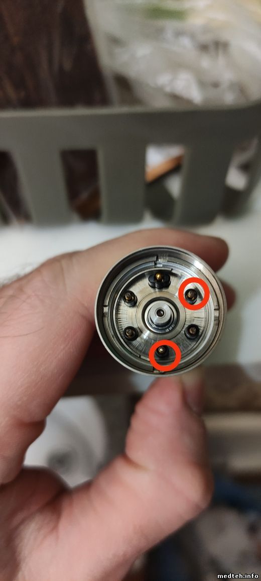

Подскажите, эти контакты должны звониться у микромотра Surgic Pro SGL70M ?

Yulana34Дата: Вторник, 30.Ноя.2021, 21:59 | Сообщение # 27
4-е конца - 3-и обмотки звездой со средней точкой
2-а оставшихся - светодиод.
По-моему так.
bektyish, а на 100% уверен, что ему движок нужен?
Если крутится и не "хрустит", 100% шнур поломан, и ошибку даёт "Е3".

Нет ли у кого распиновка разъёмов шланга этого микромотора, так как штекер со стороны мотора оторвали вместе с проводами.
