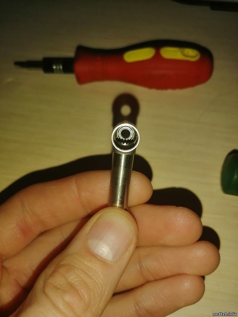

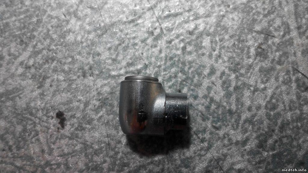

ShturmanДата: Среда, 27.Ноя.2019, 14:26 | Сообщение # 5
Стоматология
Добрый день, друзья!
Подскажите советом: нужно поменять подшипник в голове на угловом наконечнике Sirona T3 Line. Как его достать?
Разобрал, мешает коронка, либо нужно откручивать распределительную камеру спереди? Фото прикрепляю.
medtech_krskДата: Среда, 27.Ноя.2019, 18:59 | Сообщение # 6
У вас сообщений: 291
промежуточный вал надо выкручивать.

medtech_krskДата: Четверг, 16.Янв.2020, 18:00 | Сообщение # 8
Цитата Una ()
Есть сомнения, как промежуточный вал правильно вынимать.
в чем проблема? выкручиваешь и вынимаешь. фото сделай- точнее отвечу. либо фото из сообщения №5 можешь использовать.

medtech_krskДата: Пятница, 17.Янв.2020, 03:57 | Сообщение # 11
очень легко .
мне мерещится легкая ирония в ваших словах :)
ну, нагреть при необходимости. вал можно откручивать спецключом сироновским для откручивания крышек. Его фото тут мелькало. Только фиксатор снять нужно. Голову нечем зафиксировать? Тоже так себе сложность.
В общем, сложностей нет в этой процедуре. Действительно очень легко :)

medtech_krskДата: Суббота, 18.Янв.2020, 08:12 | Сообщение # 13
какой фиксатор ?
на втором фото в сообщении №5 посередине промежуточного вала. Это направляющая для каналов спрея, не фиксатор. Я неправильно выразился. Спасибо, что внимание на это обратили. В общем, мешает эта деталь откручивать родными щипцами.

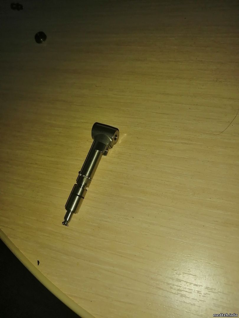

PavelMedTexДата: Четверг, 19.Мар.2020, 11:36 | Сообщение # 14
Косметологическое оборудование.
Донецк
Подскажите, каким образом можно снять крышку. На фото видно. Промежуточный вал открутил.
medtech_krskДата: Четверг, 19.Мар.2020, 18:08 | Сообщение # 15
не образом, а чем то похожим на плоскогубцы... Шутка, если что.
Ознакомьтесь со следующими темами, там подробно разобрано:
http://www.medteh.info/forum/35-7511-1
http://www.medteh.info/forum/35-5749-1
UnaДата: Пятница, 20.Мар.2020, 09:03 | Сообщение # 16
У вас сообщений: 366
Без специнструмента - только варварским способом с пропилами.
И то, из-за толщины небольшой можно крышку убить.
