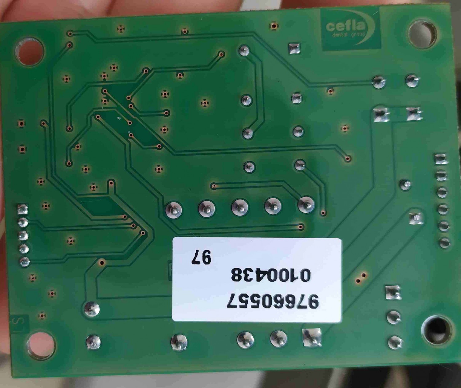

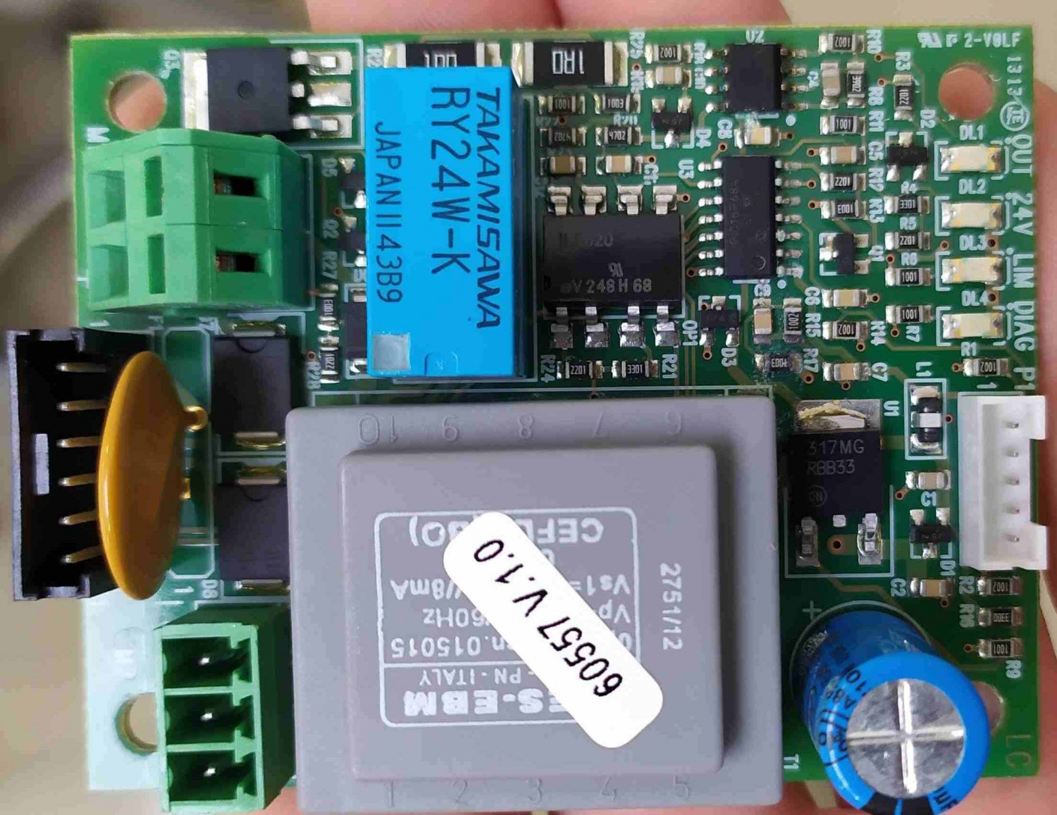

Проблема с аспирацией на стоматустановке Antos (см. с.8). Залили плату управления сепаратором Cattani.

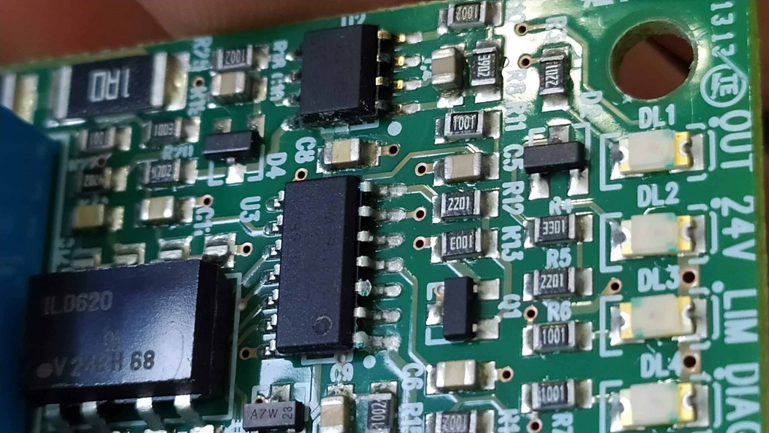

Я всегда считал, что усложнение установки не всегда на пользу ))). Собственно вопрос по пкате управления сепаратором. Маленькая квадратненькая))). Как очень часто бывает, горит эвак насосик. Но этот раз, поменяв оный, новый не заработал((( а при нажатии или срабатывании электродов, загорается на плате красный индикатор. ((( Про снятии платы, заметил капельку засохшую в районе pic-контроллера ... Возможно ли отремонтировать или замена????

Извиняюсь, писал с телефона. Фотки не крепились...
Каким образом можно отремонтировать? т.е. в какую сторону смотреть при ремонте???
При замыкании электродов, реле не переключается, и сразу загорается иникатор "lim". При этом на колодке эвак.моторчика скачком выходит около 48 вольт...

Купил новую плату, всё заработало. Спасибо друзьям.
По поводу версии Antos А6. Но это не принципиально. Платы стоят и на Кастелини, Штернах, ещё говорили, но забыл. Собственно, что там может сгореть, ключ?! Открывающий питание на насос ... Если бы была проблемка с контроллером, думаю, при старте ошибка высвечивалась бы.
