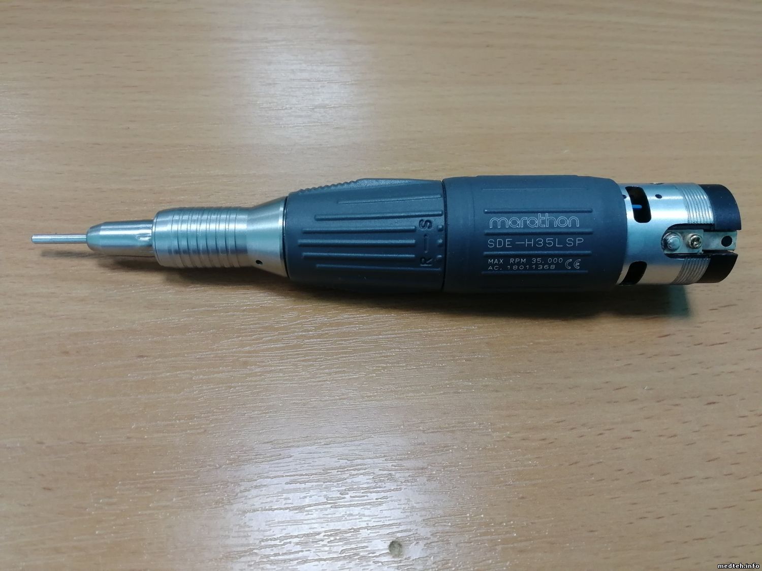

Опять MARATHON, SDE-H35L SP. Греется та часть, где цанга (металлическая деталь с точкой). Подшипники заменил - без изменений. На первой слева ввинчивающейся детали видны вмятины, это повреждение или производителем сделано? Сначала думал ротор греет, но после обкатки сразу разобрал и ротор оказался холодным.

Вы имеете ввиду выступ ???

"Вмятины" от производителя, на всех таких моторах. Греется, возможно, подшипники новые не прикатались. Если подшипники плохие, то и не прикатаются.
bektyishДата: Суббота, 16.Фев.2019, 20:19 | Сообщение # 4
Alexandr_eg, один и тот же типоразмер подшипников от одного производителя может иметь различные скоростные характеристики - отличие в заложенной смазке . Даже сами продавцы не знают что продают . Если смазка жидкая - подшипник подходит к микромотору со скоростью до 35000 и выше . Если густая ( вроде солидола ) нет ,будет греться подшипник и разумеется сам наконечник и мотор . Определить можно только сняв защитную шайбу или погонять подшипник на высокой скорости .

Забей в поисковик не только Marathon ,но и Strong и по моему Saeshin (стронг) тоже кажется есть тема с этим названием.Там много полезной информации.Все они однотипны так что поищи не устраивай флуда ,схем по сборке валом тоже поищи у меня допустим шт 15-20 лежит на полочке в отдельном файле(в принципе они уже не нужны ,но перед глазами всегда кладу ),а по поводу подшипников если греется то плохой подшипник либо сборка.При первом пуске я допускаю то что подшипник становится немного теплым,но не как не горячим.На первое время советую покупать оригинальные подшипники (хотя дороговато),а в это время изучать их характеристики для того что бы в последствии тратить меньше денег на подбор аналогов других производителей(так как менеджеры в этих магазинах в 99% ни хрена не понимают что продают)

techniks, да, выступ. Разобрался, спасибо.
