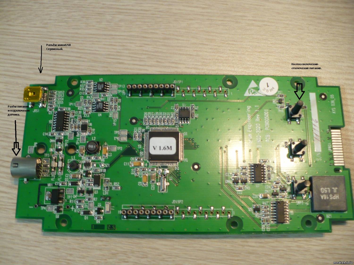

Подкинули пару неисправных аппаратов, один вообще без признаков жизни, второй не включается, при подключении зарядки идёт индикация зарядки батареи. Есть у кого таблица по контрольным точкам? Визуально на плате проблем не видно, предохранители целые. Дилер предлагает замену платы целиком, но это по стоимости- новый прибор. nea
Alex-vlДата: Пятница, 24.Фев.2017, 12:26 | Сообщение # 8
У вас сообщений: 58
фото платы.
AlexiumДата: Пятница, 24.Фев.2017, 12:26 | Сообщение # 9
Начните с простого - проверка напряжений питания - на ВР1, дросселях, танталовых конденсаторах, далее проверка кнопок, далее проверка - есть ли генерация на кварце, далее проверка всех полупроводников. С результатами сюда. Успехов.

Недавно осматривал 2 апекс-локатора "Novapex" Forum Technologies и "VDW Raypex 5": на первом аппарат не видит замыкания контактов (даже если на плате контакты замкнуть), а второй хаотично отключается (проблема на 100% не в акб). Удивлению моему не было предела, когда платы апекс-локаторов абсолютно разных производителей похожи как родные братья. Авторизированный диллер VDW в РФ предложил на "Raypex 5" поменять плату за 34 т.руб.
P.s. И плата Bingo точно такая же...
