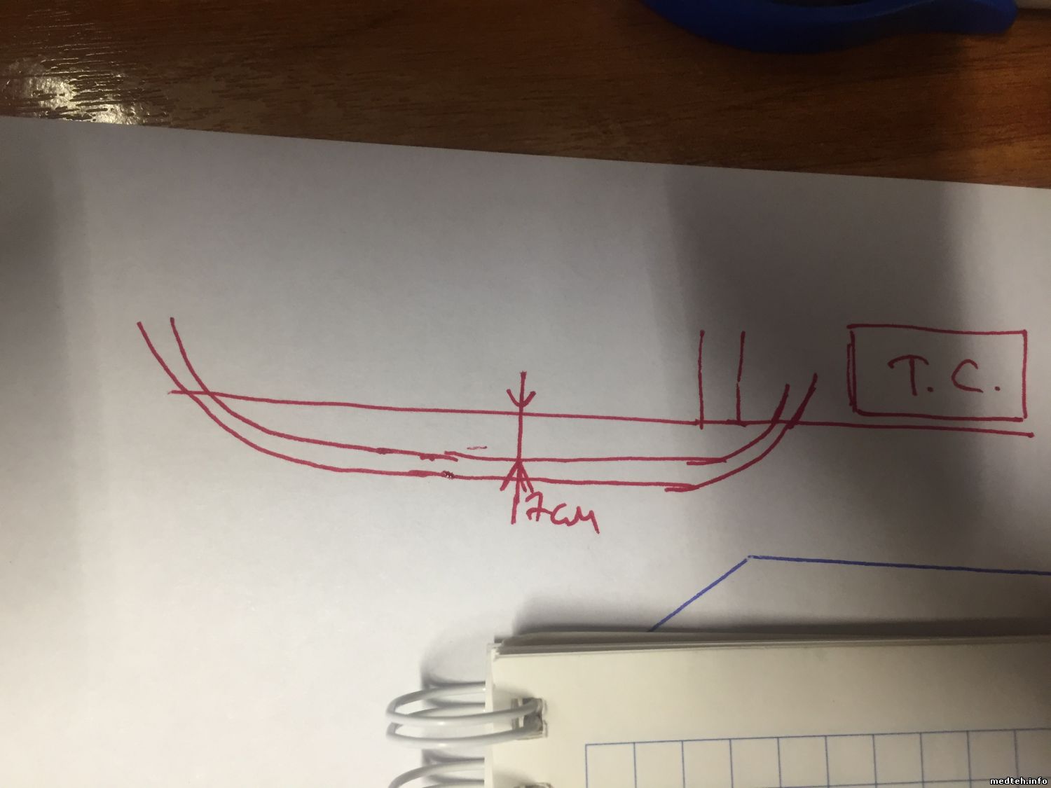

Да какой там напор, трубы в полу на глубине 7 см ...
Вообще-то, я электрик, отсюда и столько вопросов) Никогда этим не занимался, поэтому и прошу дельного совета blush
Про принудительное омывание читал. Я думаю, стоит ли сейчас сделать люк у Turbo-Smart?
Клапан mignon, я так понимаю, надо ставить около установок?
Или лучше как-то по-другому реализовать это?
Я так понимаю, в полу, около установки, оставляю шланг горизонтально, вставляю тройник, а с торца сопло для очистки - правильно?

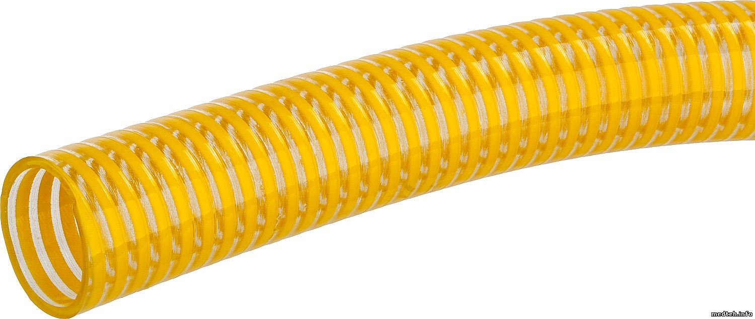

Шланг как на фото. Внутренний диаметр 40 мм.

В инструкции пишут что 40 мм трубы будет достаточно), и что в конце линии надо установить эжекторные клапана на впуск воздуха, ну, и перепад по высоте установки и трубы не выше 500 мм. У меня 100 мм. Вроде бы так?
