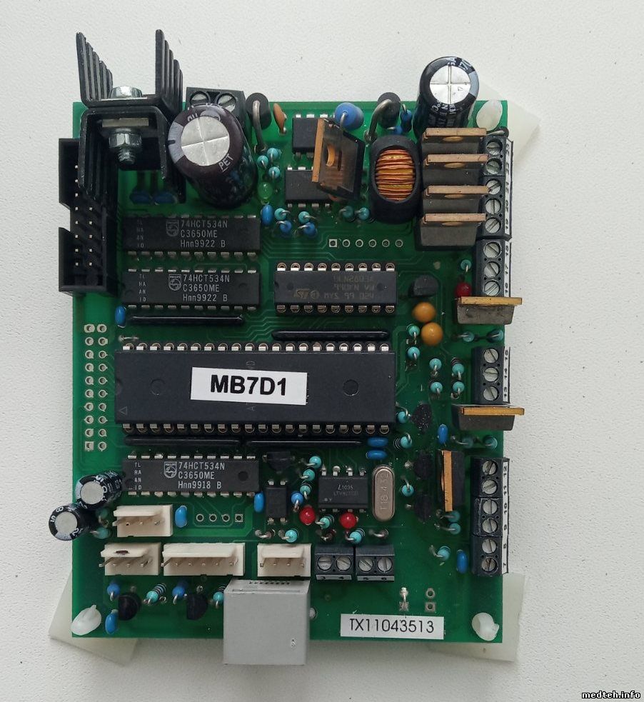

ovgДата: Четверг, 27.Май.2021, 08:15 | Сообщение # 9
У вас сообщений: 75
Приветствую!
Проблема с установкой Diplomat DC 310, 2011 г. Переломилась трубка микромотора в месте крепления откидывающейся крышки столика врача, залило центральную плату MBUNI2-A (фото платы прикрепил). При включении все инструменты начинают работать, табло светится, но индикации нет. Греются транзюки на радиаторах у разъёма шлейфа на управление клапанами.
Видимо контроллер.
Схему в хранилище не нашёл, видимо, не по глазам, может кто сбросит?
ovq, см. здесь п.1.1.
С уважением ovg
SSUДата: Четверг, 27.Май.2021, 09:17 | Сообщение # 10
У вас сообщений: 373
ужгород
ovg,
потому что
,соответственно все клапана включены.
Обычно в 90% случаев ничего страшного. Повынимайте микросхемы из панелек и хорошенько промойте плату, желательно методом полного погружения и кисточкой. Должно помочь.
ovgДата: Четверг, 27.Май.2021, 11:09 | Сообщение # 11
У вас сообщений: 75
SSU, благодарю за ответ, а погружать-то во что?
С уважением ovg
SSUДата: Четверг, 27.Май.2021, 11:23 | Сообщение # 12
ужгород
ovg, немного неожиданный вопрос как для техника ... В 96% этанол, естественно. Думаю, что доктор 150-200 г не пожалеет для пользы дела biggrin

ovgДата: Среда, 02.Июн.2021, 15:34 | Сообщение # 17
У вас сообщений: 75
Не взлетела. Промывка не помогла, вылетела микросхема контроллера AT89C55WD-24PC, кто-то может поделиться прошивкой?
Если есть возможность киньте на: miliorator@mail.ru (вместо ! @).
Заранее благодарен.
С уважением ovg
Сообщение отредактировал ovg - Среда, 02.Июн.2021, 15:37
1prohindeiДата: Пятница, 04.Июн.2021, 13:07 | Сообщение # 18
У вас сообщений: 257
Руководитель СЦ
Артикул для заказа - ME374001.015
Модуль MBUNI2 - ME374000.216

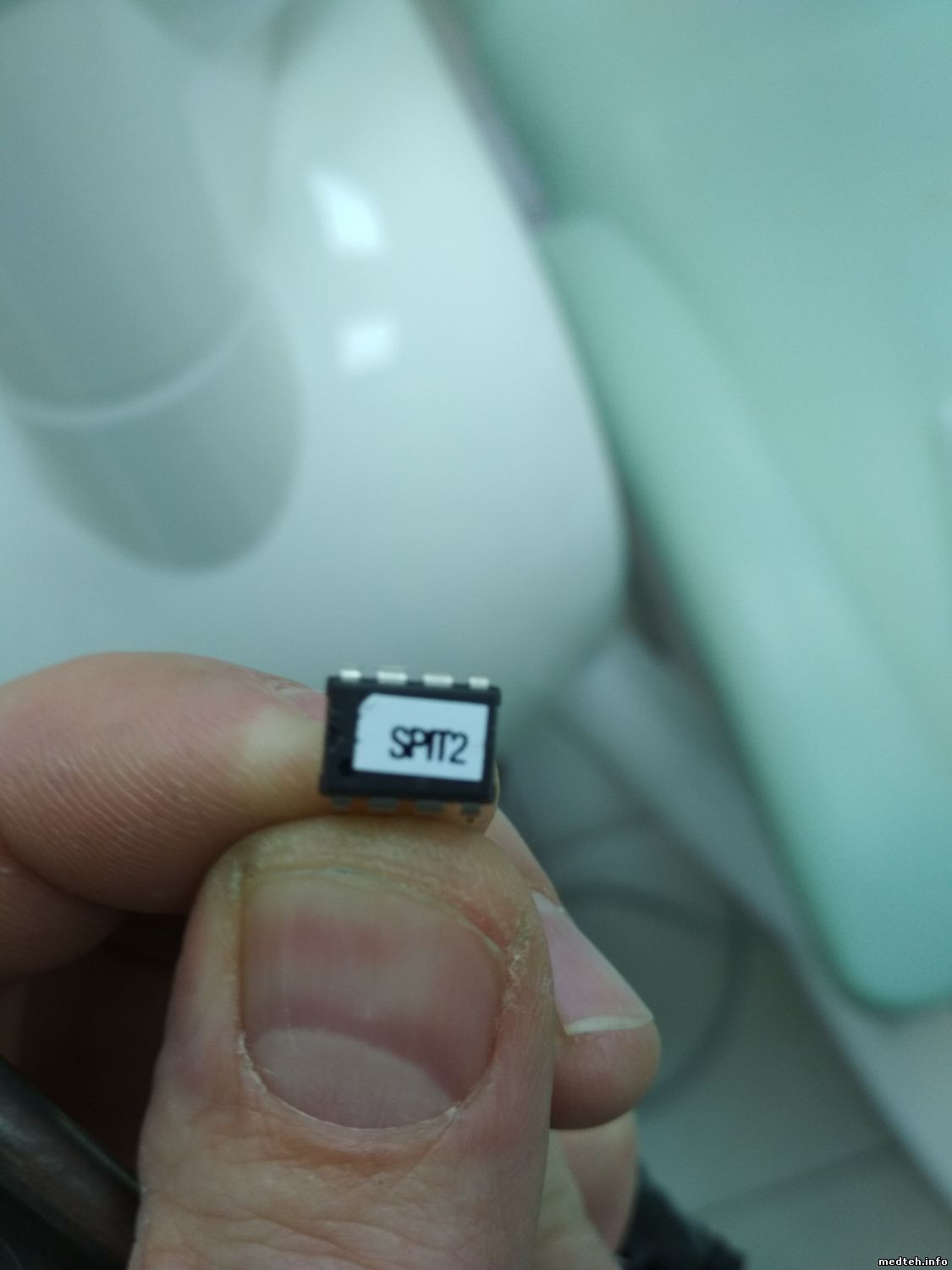

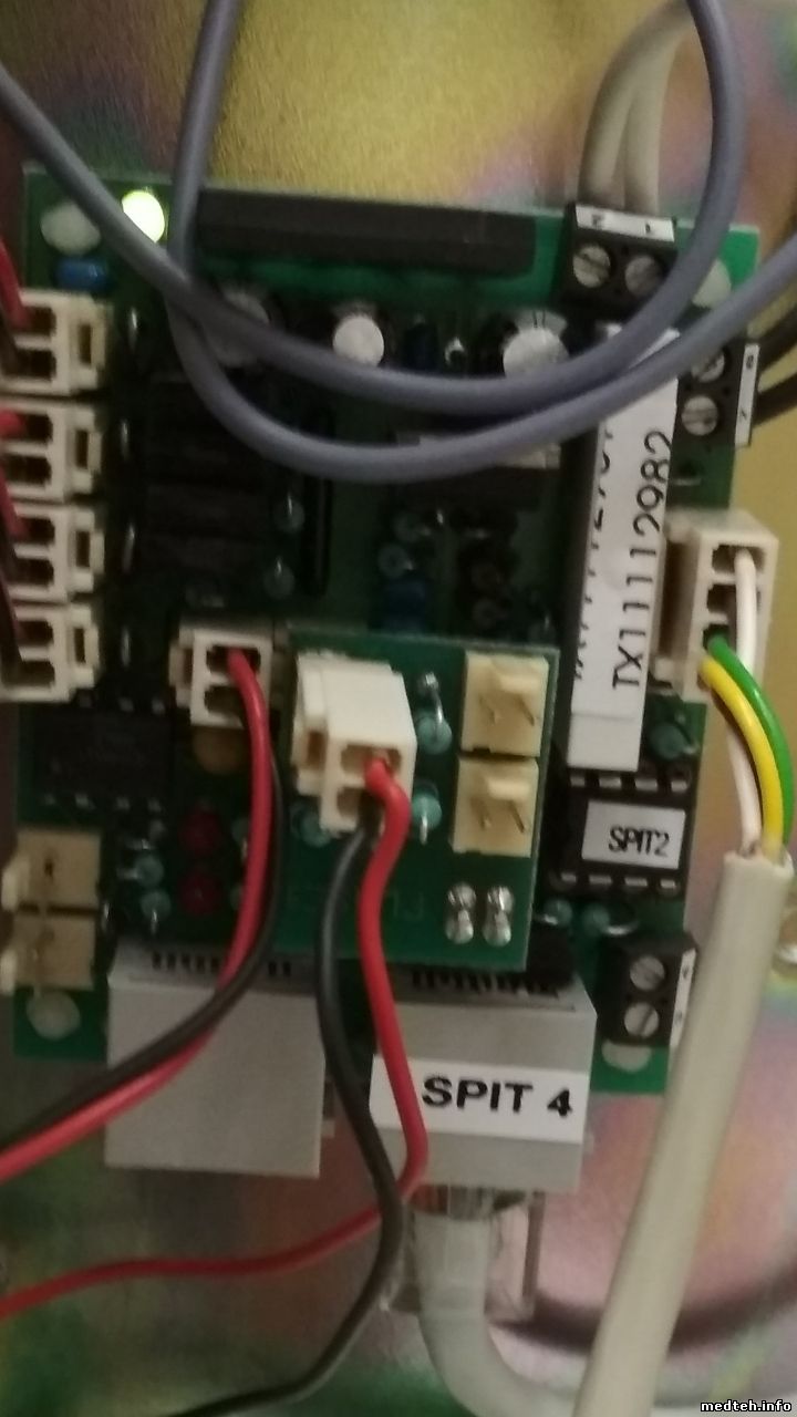

LeninДата: Пятница, 04.Июн.2021, 13:07 | Сообщение # 19
У вас сообщений: 213
Томск
Коллеги, вышел из строя микроконтроллер Spit2, на плате Spit4 стоматологической установки Diplomat DC 310.
Вопрос - может кто знает его номенклатуру и где найти прошивку?
Или хотя бы возможно ли купить его через представителей или придётся брать всю плату в сборе?

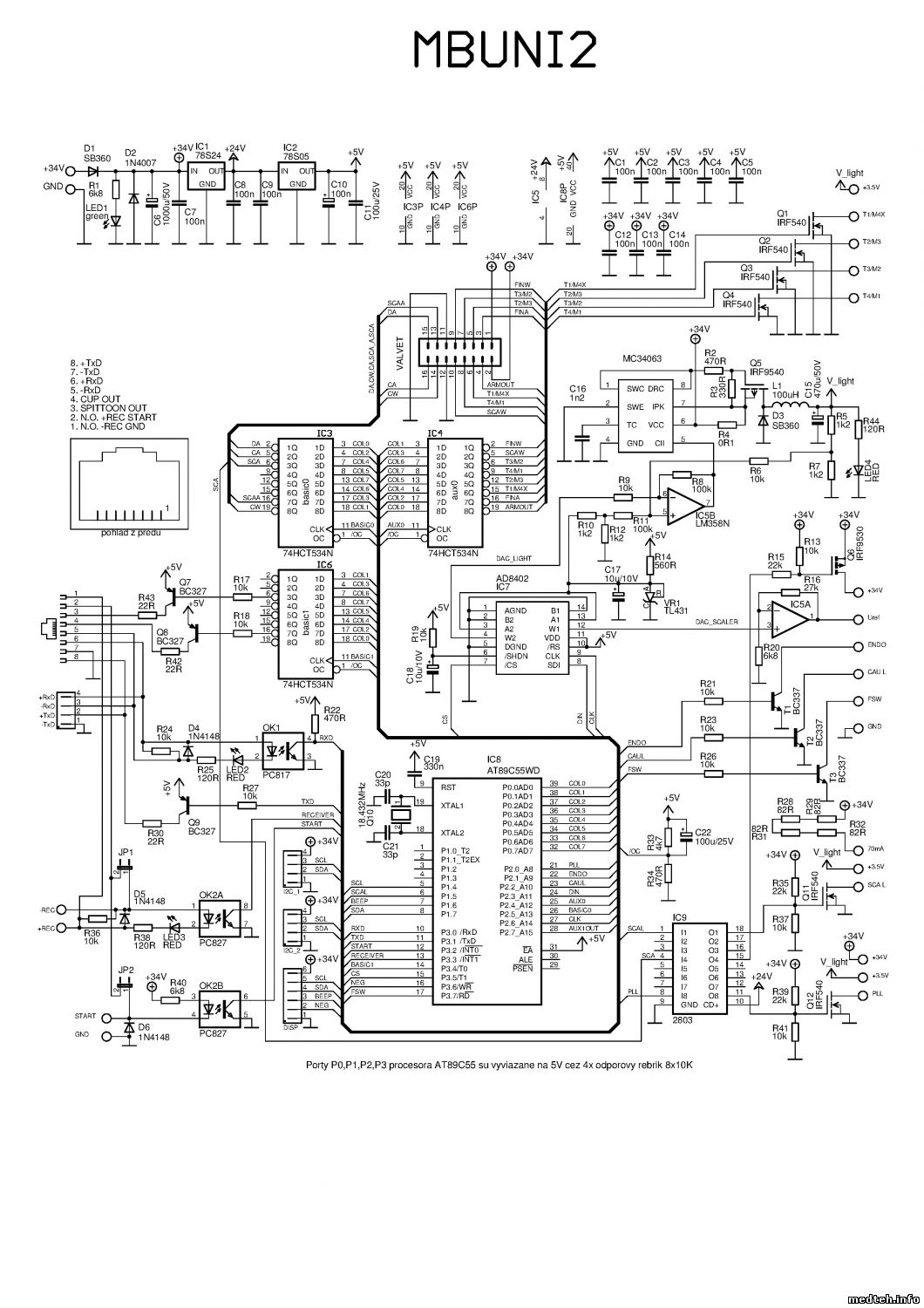

SheriaДата: Вторник, 03.Май.2022, 22:08 | Сообщение # 24
У вас сообщений: 35
Медтехника
Цитата ovg ()
Ищу прошивку для контроллера AT89C55WD-24PC, платы MBUNI2-A установки Diplomat DC 310, 2011 г. Фото платы прилагается.
Если есть возможность, киньте на: miliorator@mail.ru
Заранее благодарен.
Доброго времени суток!
Прошу помощи в восстановлении платы MBUNI2-A установки Diplomat DC 310!
Прошу подсказать наименование резисторов находящихся между усилителем LM358N и транзистором IRF9540N, так же висят на базе данного транзистора.
Заранее очень благодарю.
Почитайте в теме-куче: "О качестве стоматустановок Diplomat и Smile" сообщение № 1, в котором указана её тематика! Что в нём Вам было не понятно?! ...
Ваше сообщение перенесено в эту тему, соответствующую модели стоматустановки, указанной в Вашем сообщении.
ivan66Дата: Среда, 04.Май.2022, 09:16 | Сообщение # 25
Погляди в приложении...

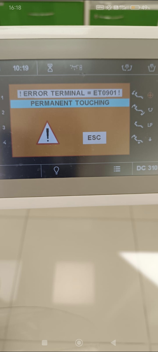

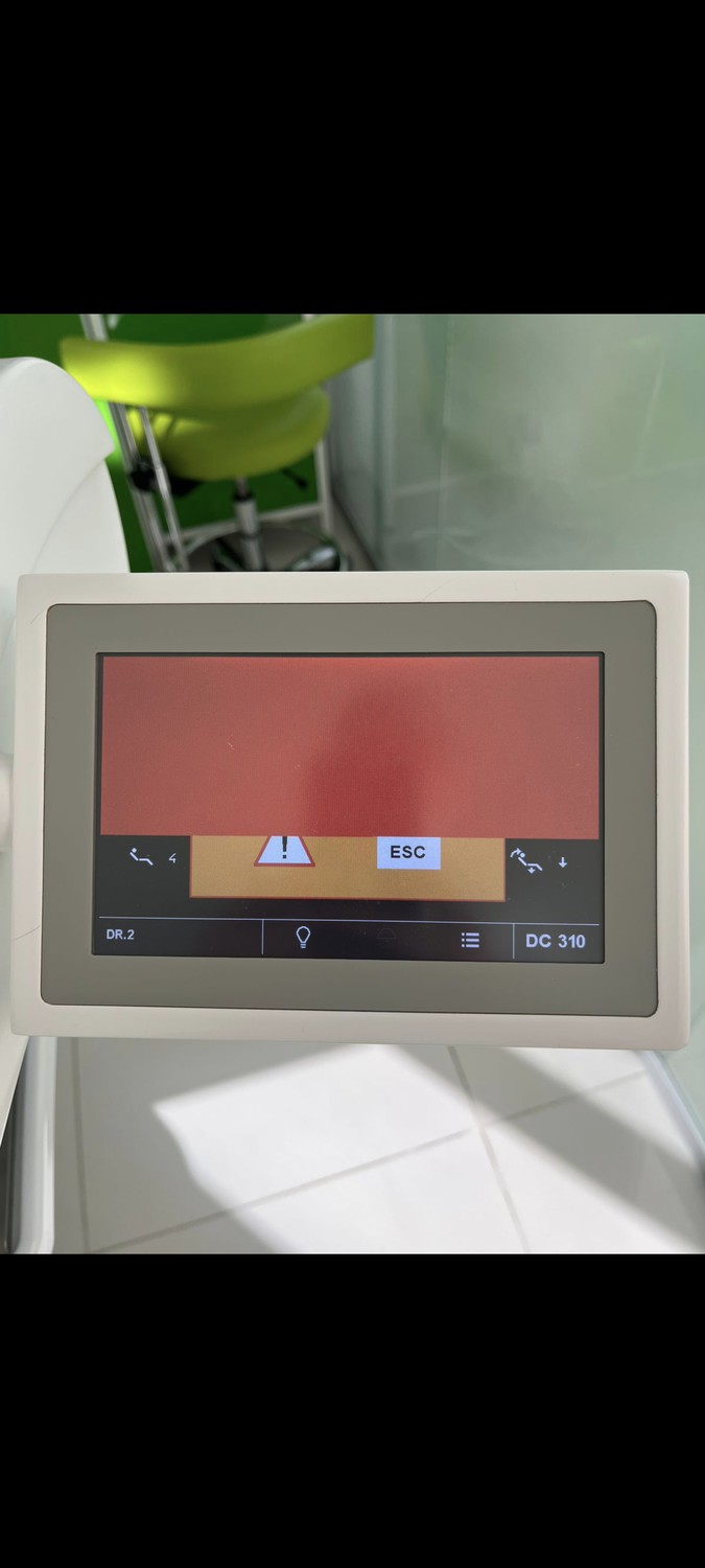

ghost_gamerДата: Четверг, 25.Сен.2025, 14:30 | Сообщение # 26
Стоматологического оборудование
Товарищи, доброго времени суток. Может кто подскажет, что за ошибка на Diplomat consul dc310. Появляется периодически и ничего не работает. Помогает перезагрузка. Глючит монитор или что?
