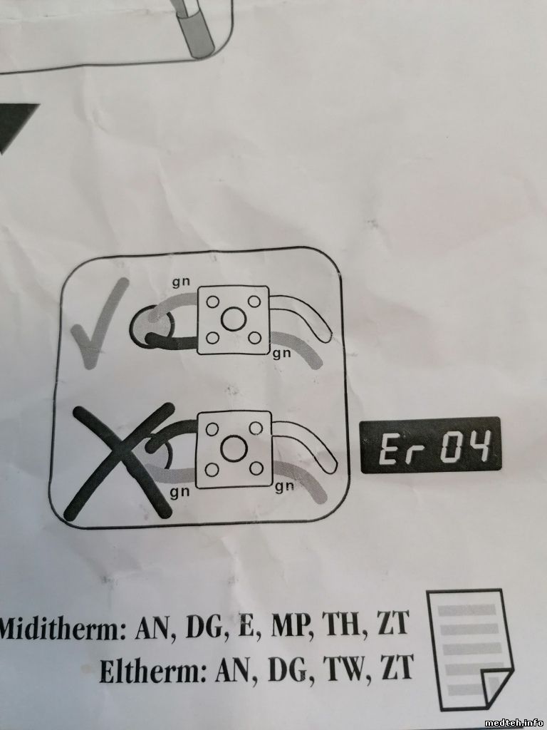

Печь Miditherm 200 MP, после замены термопары нагрев в камере идёт, а на экране температура НЕ изменяется (очень незначительно меняется от 27 до 34 градусов). По истечение 30 мин. печь выдаёт ошибку "F5 9" - "Неисправность системы измерения".
Где искать проблему?
Yulana34Дата: Понедельник, 28.Дек.2020, 20:53 | Сообщение # 4
starshoi,
А полярность подключения соблюдена?
starshoiДата: Вторник, 29.Дек.2020, 09:34 | Сообщение # 5
Сыктывкар
Да, полярность соблюдена. Причём проверил уже два термодатчика.
starshoiДата: Вторник, 09.Фев.2021, 16:06 | Сообщение # 6
Сыктывкар
Всем добра.
Проблема решена. ИМЕННО полярность.
Попробовал подключить термодатчик "наоборот", т.е. полярность поменял и печь заработала. Датчик подключил именно наоборот в ожидании ошибки Er04 ...
